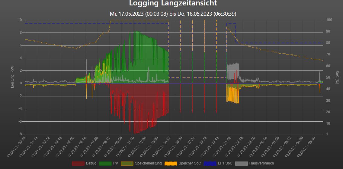

Das Problem tritt jetzt mittlerweile fast täglich auf. Gestern das erst mal nicht beim Laden.
Debugging Loglevel habe ich eingestellt. Leider werden dann nur ca. 7h aufgezeichnet.

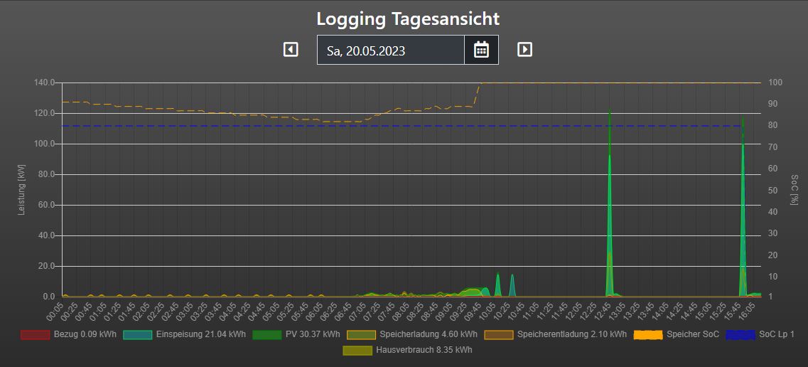

So, dann hier der Debug-Log.
Als Code geht leider nicht da es zu viele Zeichen sind.
2023-05-20.txt
(1.53 MiB) 89-mal heruntergeladen
9:45Uhr war der Haus Akku noch am laden. Kurz danach dann der Ausfall. Gegen 16Uhr habe ich die Wallbox neu gestartet.
