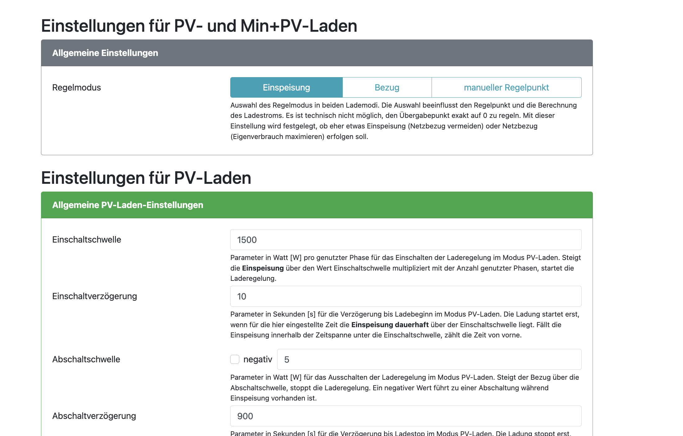

Es wird nur einphasig geladen, damit sind max 3,6kW bei 16A möglich. Was hast du denn bei PV Lafen eingestellt?
Einstellungen/Ladeeinstellungen/PV und Min PV.

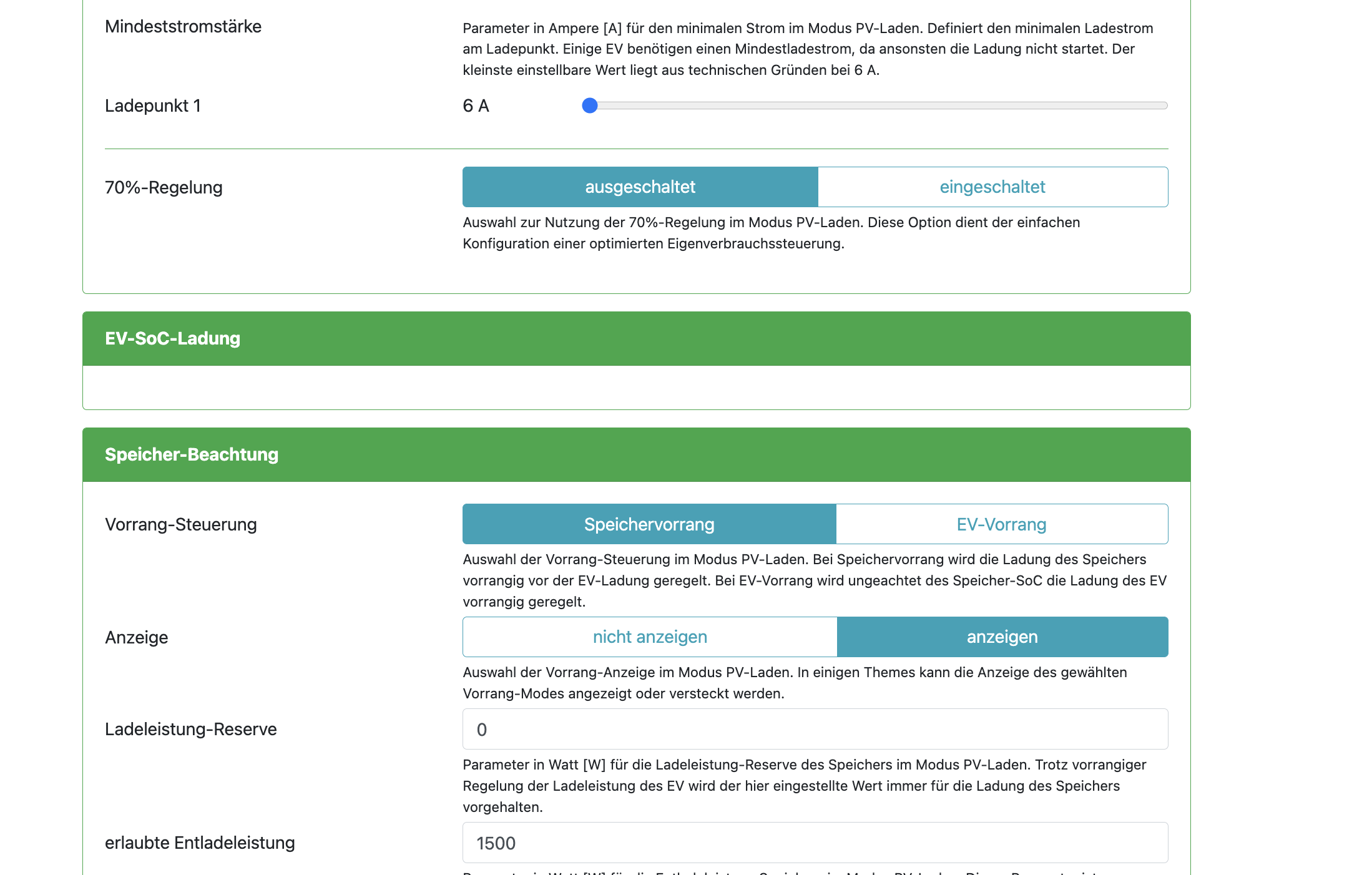

Die Waschmaschine lief gerade... Hier die Einstellungen

Verfasst: So Mai 14, 2023 3:14 pm
von derNeueDet
Hmm, sieht soweit alles gut aus. Bei Speicher kenne ich mich nicht so richtig aus. Aber du hast Speichervorrang eingestellt und dein Speicher ist nicht voll. Evtl. kommt das dadurch, dass zu wenig Überschuss ist um auf 3 Phasen umzuschalten. Bei 1 Phase bist du auf jeden Fall an der Grenze mit den 3,6kW (3,42 kW evtl. wegen Blindleistung Chamäleon Lader).
