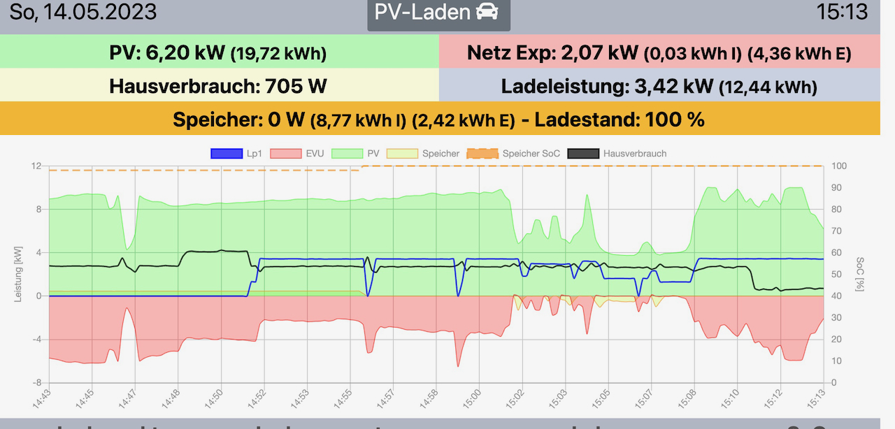

sorry, dass ich hier gleich mit einer Frage starte. Warum wird bei mir ins Netz eingespeist obwohl ich gerade über PV lade? Sollte doch alles in das E-Auto gehen? Oder habe ich einen. Denkfehler?
Egal, was von der PV kommt, geladen wir scheinbar mit max 3,43 kWh

mattmuc hat geschrieben: So Mai 14, 2023 1:26 pm Egal, was von der PV kommt, geladen wir scheinbar mit max 3,43 kWh
Sieht aus, als wenn Dein Auto nur mit 16A auf einer Phase laden kann.
Ist das ein PHEV?

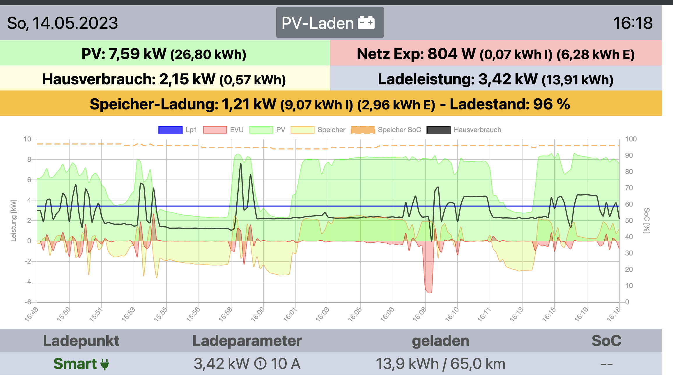

sorry, hier ein unbeschnittener Screenshot. Welche Angaben sind sonst noch hilfreich? Ist ein Smart #1, also ein BEV.
Beiträge: 4544
Been thanked: 46 times
Re: Netzeinspeisung trotz PV Laden
Wenn ich es richtig deute, ist es ein Smart.
Es wird nur einphasig geladen, damit sind max 3,6kW bei 16A möglich. Was hast du denn bei PV Lafen eingestellt?
Einstellungen/Ladeeinstellungen/PV und Min PV.
Was hast du denn für einen massiven Hausverbrauch mit den extremen Spitzen? Dein Hausverbrauch liegt ja immer über 2kW und in Spitzn bei 8kW :shock:

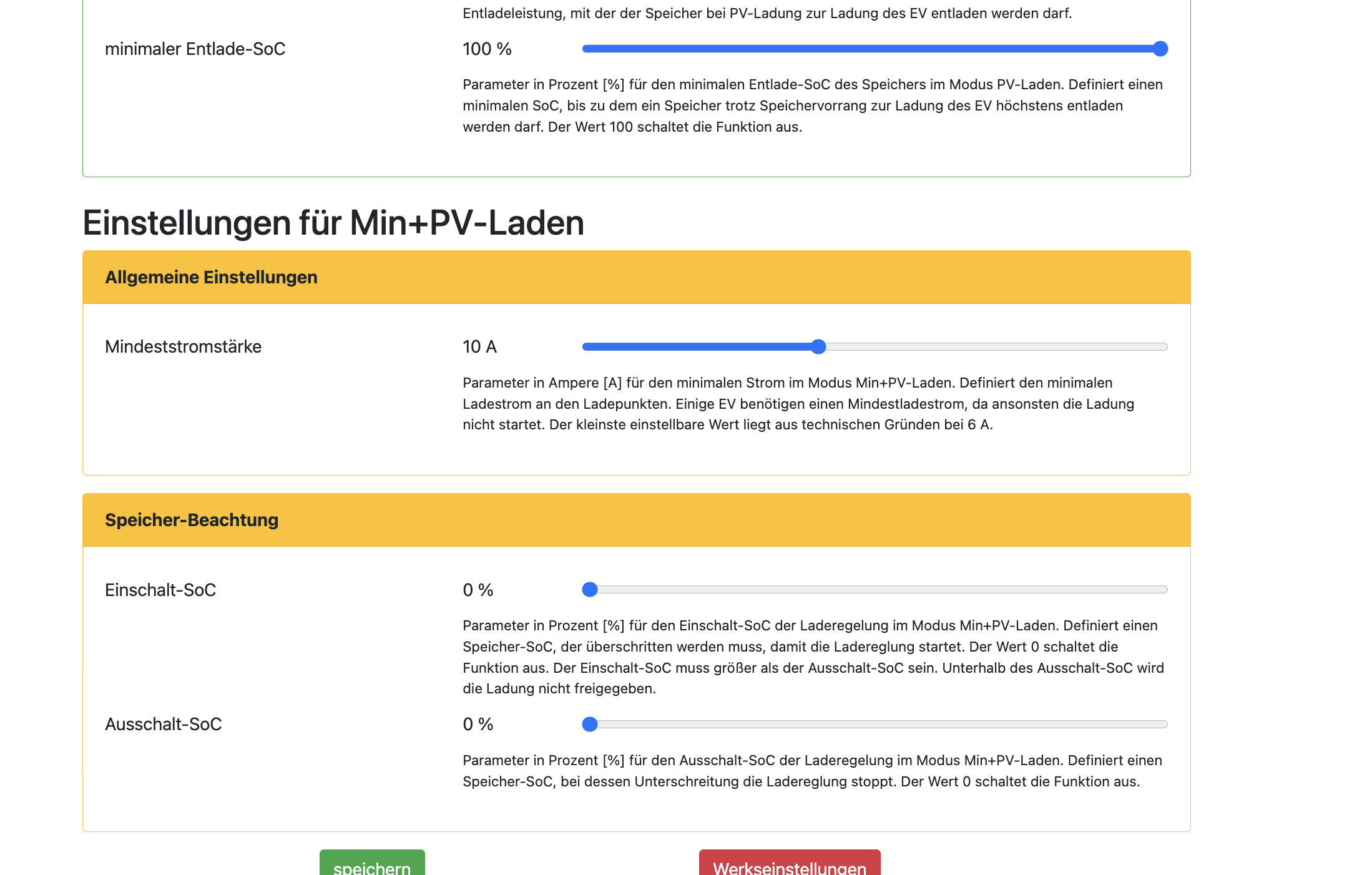

Die Waschmaschine lief gerade... Hier die Einstellungen

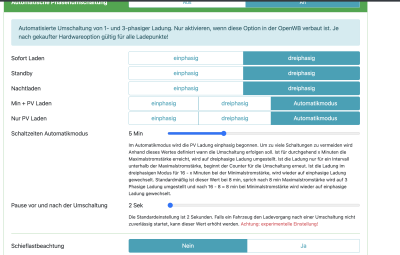

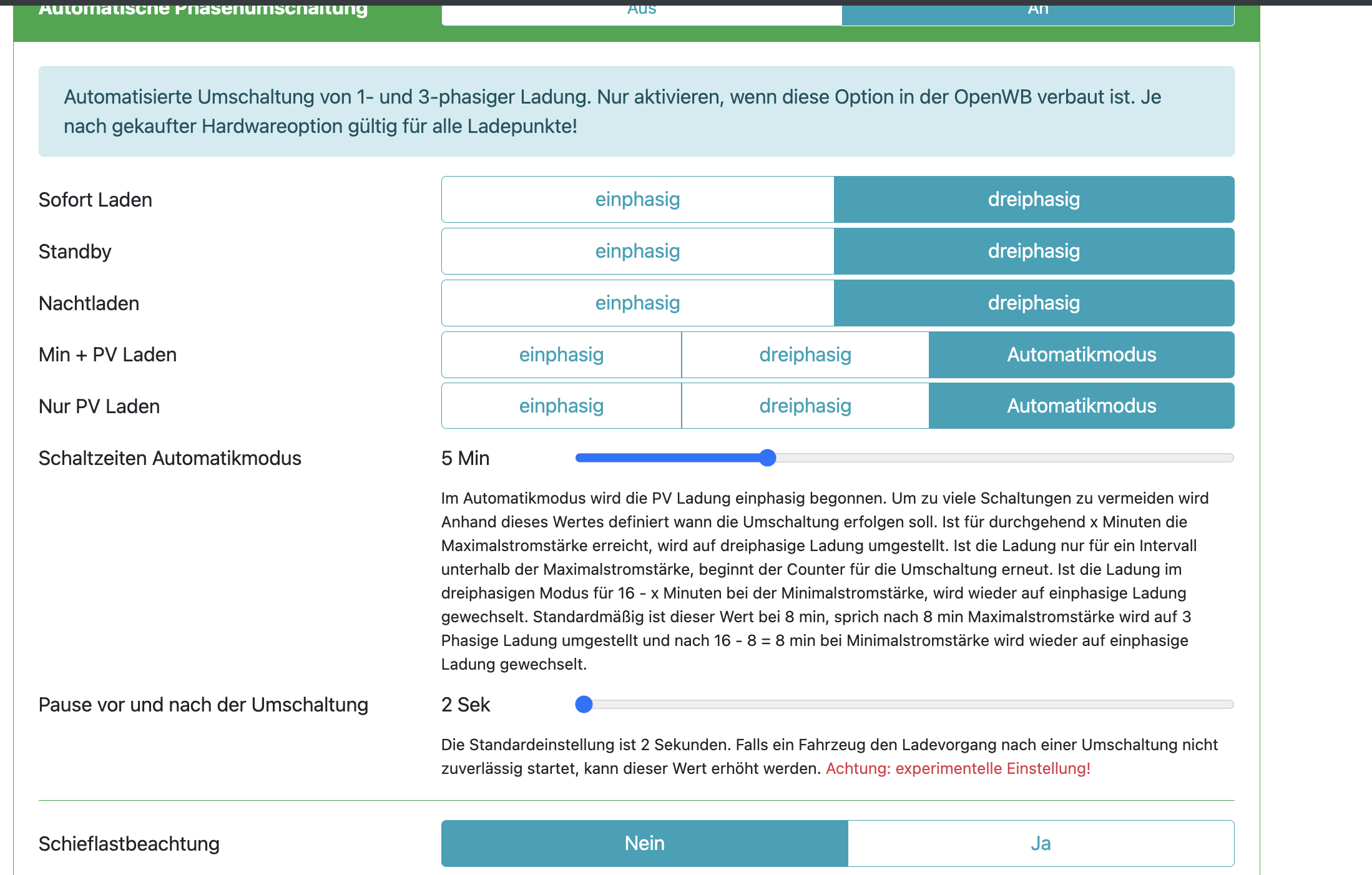

Bitte noch unter Einstellungen / Allgemein einen Screenshot des Bereiches automatische Phasenumschaltung.
mattmuc
Beiträge: 11
Registriert: So Mai 14, 2023 1:23 pm
Beitrag von mattmuc »
Gerne
Beiträge: 4544
Hmm, sieht soweit alles gut aus. Bei Speicher kenne ich mich nicht so richtig aus. Aber du hast Speichervorrang eingestellt und dein Speicher ist nicht voll. Evtl. kommt das dadurch, dass zu wenig Überschuss ist um auf 3 Phasen umzuschalten. Bei 1 Phase bist du auf jeden Fall an der Grenze mit den 3,6kW (3,42 kW evtl. wegen Blindleistung Chamäleon Lader).

Automatische Umstellung auf 3 Phasen hat dann doch irgendwann funktioniert. Aber trotzdem verwirrt mich die Netzeinspeisung und er hat auch aus der Batterie gezogen, wenn von der PV zu wenig kam um weiter auf den 3,42 zu bleiben, das sollte auch nicht so sein.
