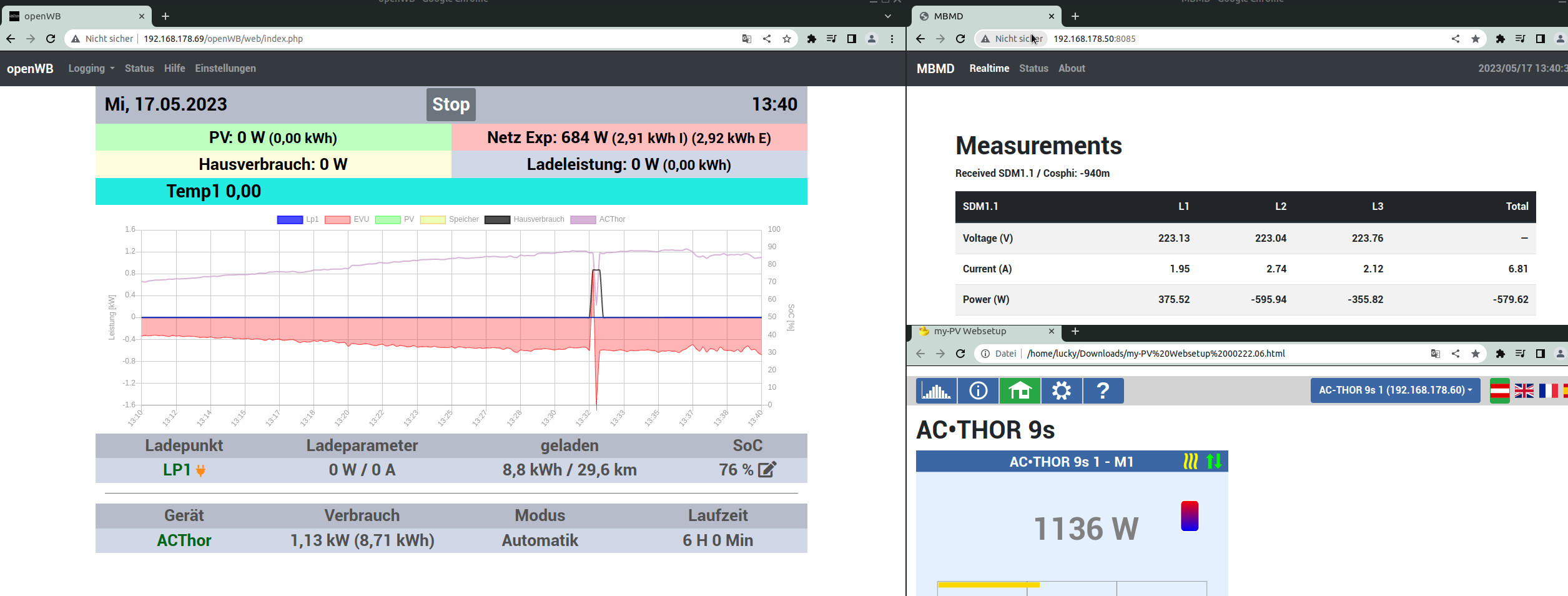

Meine Konfiguration des ACthor9s ist wie folgt:
OUT3 = 1600W
OUT2 = 3000W
OUT1 = 3000W
Lastprofil (3-2-1)
In SH2.0 lautet meine Konfiguration, sh:
Sobald mind. 2 Ausgänge geschalten/geregelt werden funktioniert die Überschussregelung besser, d.h wenig Verschwendung ins Netz. Ansonsten, wenn nur 1 Ausgang (OUT3) geregelt wird, ist die Verschwendung meist groß (ca. 500W)
Wer könnte sich das mal ansehen?
VG Fabian

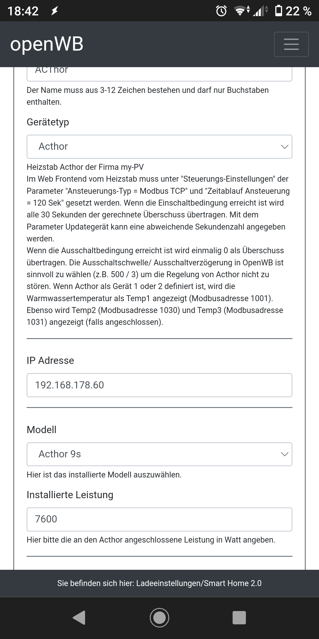

Also das ist so:
Openwb rechnet basierend auf der installierten Leistung und der maximalen Leistung einen Faktor nach Herstellervorgabe.
Bei dir ist der Faktor wie folgt:
elif atype == "9s":
faktor = 9000/instpower
9000/7600 = 1.185
D.h. jeder überschuss wird mit dem Wert 1.185 multipliziert bevor er zum Acthor geht.
Nun währe bei deiner Acthor config für den erste Heizstab ein Faktor von 1.875 angebracht. Über die Schnittstelle kann aber nur ein Überschuss angegeben werden.
3000/1600 = 1.875
Probier mal folgendes:
Ändere mal die installierte Leistung von 4500 (Faktor 2) in 500 Schritten zu 9000 Watt (Faktor 1).
Beobachte dann, ob openwb aufgrund der Pv Leistung noch einspeist oder sogar bezieht.
elif atype == "9s":
9000/7600 = 1.185
3000/1600 = 1.875
