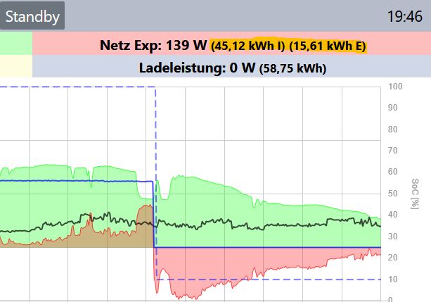

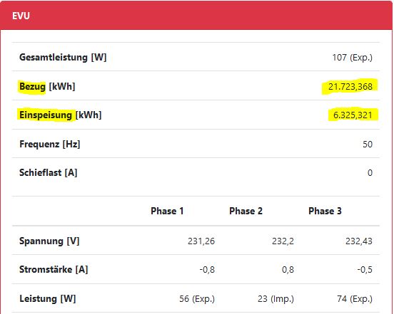

Problem: Meine EVU -Daten werden im »Status« Bezug/Einspeisung kWh korrekt angezeigt. Im Gegensatz zum Web-Homescreen, da nicht. Die Daten Bezug/Einspeisung kWh sind viel zu hoch. Es kommt mir vor als werden die Werte der Phasen nicht kumuliert. Ist das normal, oder übersehe ich da eine falsche Einstellung in der openWB? Die Screenshots wurden zur selben Zeit gemacht. Ist jetzt erstmal kein Beinbruch, aber es irritiert doch sehr

Im Status sind die Absolutwerte vom Zähler seit Einbau , das was du im Dashboard siehst, sind die Tageswerte .

Achso, Fehler von mir.

Erklärt aber trotzdem nicht mein Problem mit den zu hohen Werten im Homescreen.

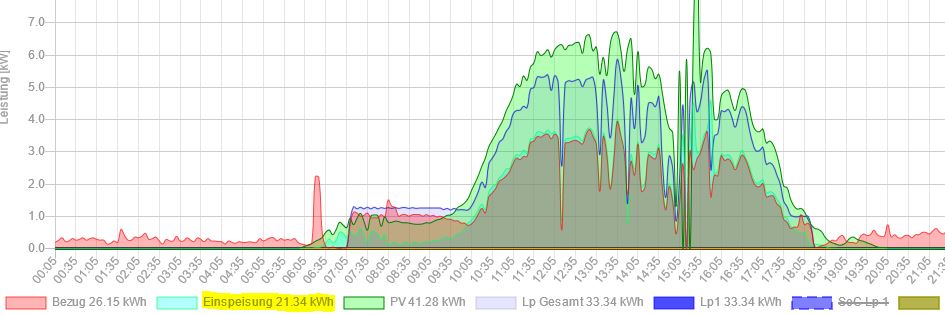

Auch lade ich meist 1-Phasig. Die Werte im Homescreen, Bezug/Einspeisung passen einfach nicht, das heißt der Wert Einspeisung ist 21kWh obwohl ich den fast ganzen Tag per PV-Überschuss geladen habe. Es müsste sich daher eine Einspeisung von meinetwegen 5kWh ergeben. Hier mal ein Tag...
Als ich für das Jahr 22 den Bezug/Einspeisung abgelesen habe, stellte ich eben diesen Unterschied fest. Stromzähler des Netzbetreibers 3906kWh Einspeisung ~ Logging openWB 4108kWh Einspeisung.
