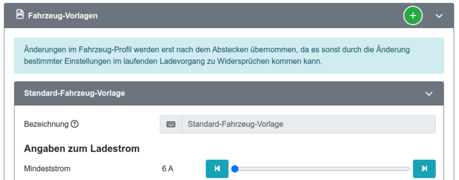

Re: Zoe q210 lädt nicht an aktueller Beta (6A)
Das sollte die richtige Einstellung sein, falls Du kein anderes Fahrzeug konfiguriert hast oder eine andere Fahrzeug-Vorlage verwendest.
Wenn die Einstellung gesetzt ist, der Hinweis von Dir beachtet wurde und trotzdem die Ladung mit 6A beginnt, bitte einen kompletten Logauszug mit Debug Level "Details" als Codeblock (Schaltfläche "</>") posten.
Nein, siehe Infomeldung. Abstecken des Fahrzeugs ist ausreichend.
