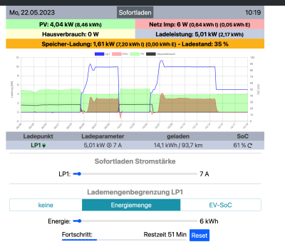

Was passiert ist:
Auf Sofort Laden steht der jetzt weil ich das Sponsoring für die Stadtwerke manuell beendet habe.
Im Modus PV Laden geht die WB auf 10kW, schaut wegen den beiden PV Anlagen eigenartig aus, weil eine der beiden im "Hausverbrauch verschwindet".
Deswegen habe ich den Modus auf Bezug, darüber lässt sich nicht streiten, ist Bezug da, wird weniger geladen, bis Bezug oder Ladeleistung auf 0 sind. Wie im Bild zu sehen funktioniert das aber überhaupt nicht. Bezug steht auf 3kW.
Das zweite Problem ist die Beachtung der 60% min SoC des Speichers. Das ist der Regelung auch völlig wurscht. Schaufelt von 90% ins Auto rüber, bis ich manuell eingreife.
Irgendwas mache ich vermutlich falsch, nur alleine komme ich nicht mehr dahinter. So komplex sind die Einstellungen nmE. nun auch nicht.
Danke für jede Unterstützung.

Dein Hausverbrauch stimmt nicht, der ist Null. Die openWB braucht zwingend Einspeisung/Bezug am EVU-Punkt. Daraus errechet sich dann mit der Kenntnis der PV-Prosuktion der Hausverbrauch. Das ist aber nir Kosmetik, wichtig ist die Leistung am EVU-Punkt.

Irgendwas stimmt da auch nicht. Du hast keinen Netzbezug und die PV liefert gut 4kw. Aber der Speicher wird mit 1,6 kw und das Auto mit 5 kw geladen. Schätze die zweite PV Anlage wird nicht richtig erkannt und somit kann er auch Hausverbrauch nicht berechnet werden.

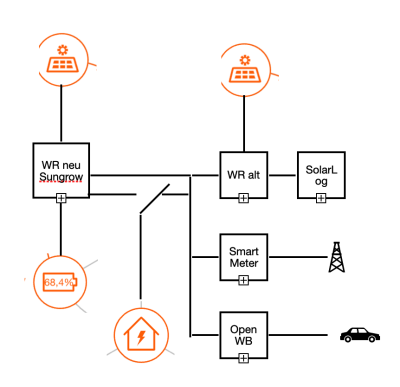

Ich habe eine etwas schwierige Konstellation, weswegen der Hausverbrauch nicht stimmt.
Der Sungrow (OpenWB auch ) bekommt die Daten vom SmartMeter, sobald da Lieferung auftaucht lädt der Sungrow WR den Akku sowohl DC als auch AC bis Ein/Ausgang ~= 0.

Schick mal bitte deine gesammt Modulkonfiguration hier herein.
EVU
PV
Batterie
Der PV Erzeugte Strom muss so berechnet werden: Sungrow AC + Solarlog AC = PV Erzeugung AC
BItte überprüfe das Solarlog die beiden WR am AC Ausgang ausliest und richtig aufaddiert.
Wichtig ist auch, dass der Solarlog nichts mit dem Sungrow zu tun hat, ansonsten rechnest du doppelt SungrowPV mit ein.

EVU: Sungrow Speicher / SH (Hybrid) / Glättung an / 20s
PV: Modul1 Sungrow / Modul 2: SolarLog, IP vom Solarlog
Batterie: Sungrow Hybrid / IP vom Wechselrichter (nicht Dongle) / 502 / 1
Der Solarlog bringt seit 12 Jahren korrekte Werte für PAC, das passt.
Was Sungrow zusammenrechnet ist mir immer noch nicht klar.
Die DC Werte (Spannung Strom) machen sinn, Batterielade- und Entladeleistung auch.
Die Sungrow PV-Leistung ist etwas in der Art: Summe von (SolarLog AC - Hausverbrauch) + Sungrow DC Leistung wodurch der Hausverbrauch immer 0 ist.
Mit Vorzeichen haben sie es bei Sungrow nicht wirklich.
Um das trennen zu können, bräuchte es Sungrow AC Leistung (und zwar +-) und Solarlog AC Leistung (passt)
Dadurch dass der Sungrow WR, AC und DC gleichzeitig lädt, kann man das ohne die beiden Werte oben nicht korrekt rechnen.
Die AC Leistung vom Sungrow WR habe ich aber noch nicht gefunden, der WR verlässt sich scheinbar vollständig auf das externe SmartMeter.
