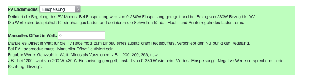

@aiole
meinst du diese Einstellungen?
gibt es da Empfehlungen? heute wird das nichts mehr, die Sonne ist gleich weg.
Bildschirmfoto 2020-01-16 um 15.17.03.png (71.63 KiB) 1417 mal betrachtet

von aiole
phaidros hat geschrieben: Do Jan 16, 2020 3:10 pm Hallo,
@aiole
ja
phaidros hat geschrieben: Do Jan 16, 2020 3:10 pm gibt es da Empfehlungen? heute wird das nichts mehr, die Sonne ist gleich weg.Bildschirmfoto 2020-01-16 um 15.17.03.png
ich habe dort -150 (Watt) eingetragen.
Wegen des "Gezappel" musst Du Dir keine Gedanken machen. Das sind doch keine großen Leistungen, die da ausgeregelt werden. Wichtig ist das weitgehende Treffen der Nulllinie.
Da die Autoleistung per CP-Signal nachgeführt wird, ist das für den Autolader unproblematisch, da dort mit Leistungs-Mosfets gearbeitet wird (keine Relaiskaskade ;-)).
VG aiole
ps
Von Hysterese wäre ich kein Fan, nur um die allerallerallerletzte Wh herauszukitzeln. Der manuelle Offset ist dagegen schön zum individuellen Justieren. Probier dort einfach erstmal verschiedene Werte aus (und gib dem System genug Zeit, diese auch zu verwenden ;-)).
