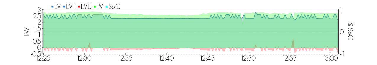

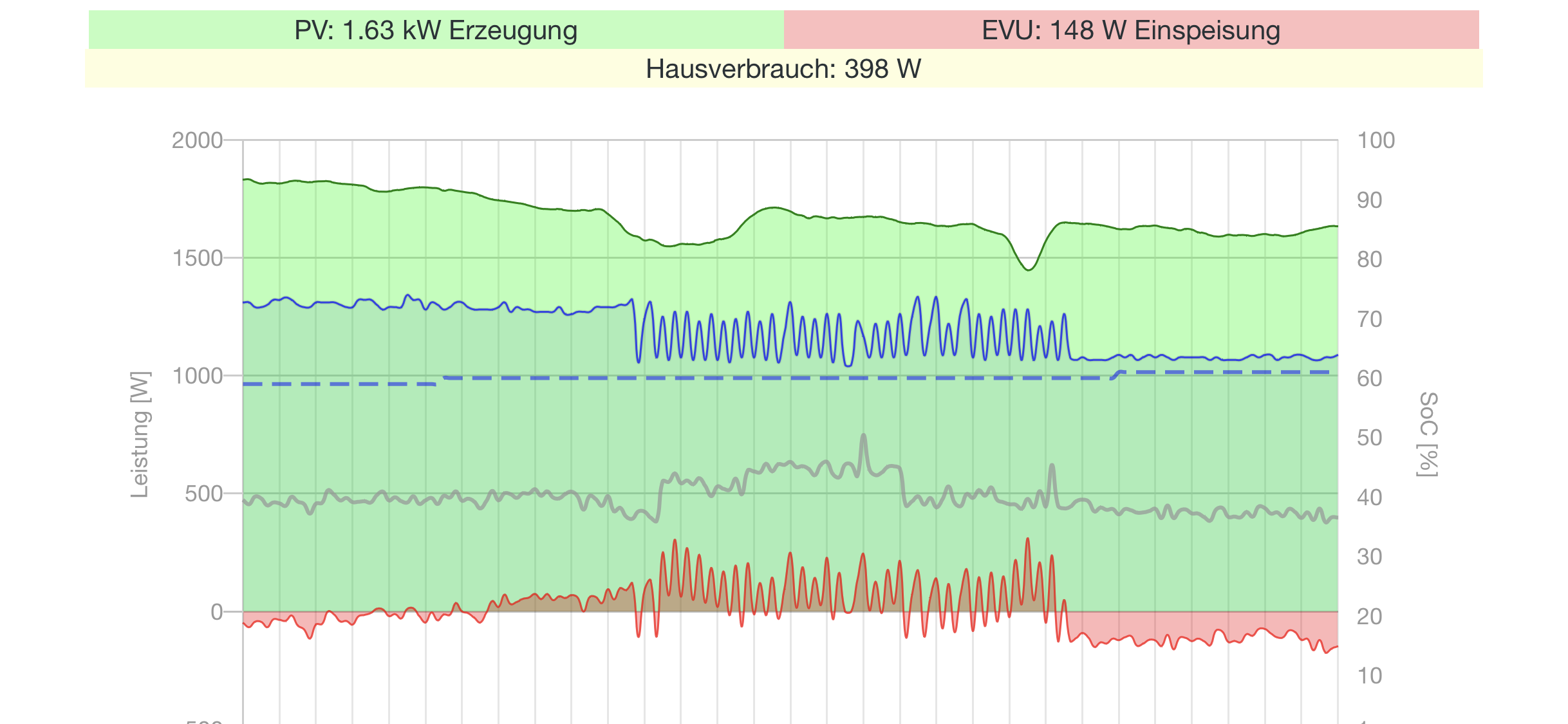

im Regelvorgang sind immer wieder diese Sägezähne zu sehen. Ich kann mir nicht vorstellen, dass das besonders gut ist. Jetzt habe ich mit den Einstellparametern schon etwas herumgespielt, ohne jeodoch einen nennenswerten Erfolg zu haben.
Kann man anhand der zwei angehängten Bilder sagen, wie eine Optimierung aussehen könnte?
Ich bedanke mich

mir ist dazu auch was aufgefallen...
ich arbeite mit manuellen offset -100 dh. ich regel zw. 100W Bezug und 130W Einspeisung, ist das korrekt?
die steuerung regelt aber bereits schon zw. 0 - 100W Bezug wieder hoch, kommt dann natürlich über 100W und regelt sofort wieder runter?! nach meiner logik müsste diese ja erst bei 130W Einspeisung hochregeln?!
am Foto zu sehen das zickzack, danach hab ich auf Einspeisung regeln lassen!

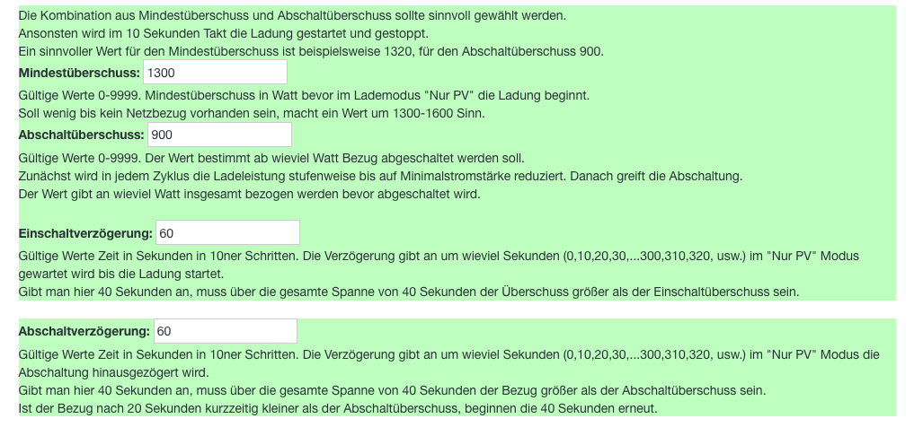

@aiole
meinst du diese Einstellungen?
gibt es da Empfehlungen? heute wird das nichts mehr, die Sonne ist gleich weg.

@aiole

Re: Optimales Einstellen der Laderegelung
@ phaidros
das zwischen PV & Ladeleistung wird im Haus verbraucht, interessant ist nur der rote graph, hier siehst du Einspeisung & Bezug.

ich habe dort -150 (Watt) eingetragen.phaidros hat geschrieben: Do Jan 16, 2020 3:10 pm gibt es da Empfehlungen? heute wird das nichts mehr, die Sonne ist gleich weg.Bildschirmfoto 2020-01-16 um 15.17.03.png
Wegen des "Gezappel" musst Du Dir keine Gedanken machen. Das sind doch keine großen Leistungen, die da ausgeregelt werden. Wichtig ist das weitgehende Treffen der Nulllinie.
Da die Autoleistung per CP-Signal nachgeführt wird, ist das für den Autolader unproblematisch, da dort mit Leistungs-Mosfets gearbeitet wird (keine Relaiskaskade
VG aiole
ps
Von Hysterese wäre ich kein Fan, nur um die allerallerallerletzte Wh herauszukitzeln. Der manuelle Offset ist dagegen schön zum individuellen Justieren. Probier dort einfach erstmal verschiedene Werte aus (und gib dem System genug Zeit, diese auch zu verwenden
