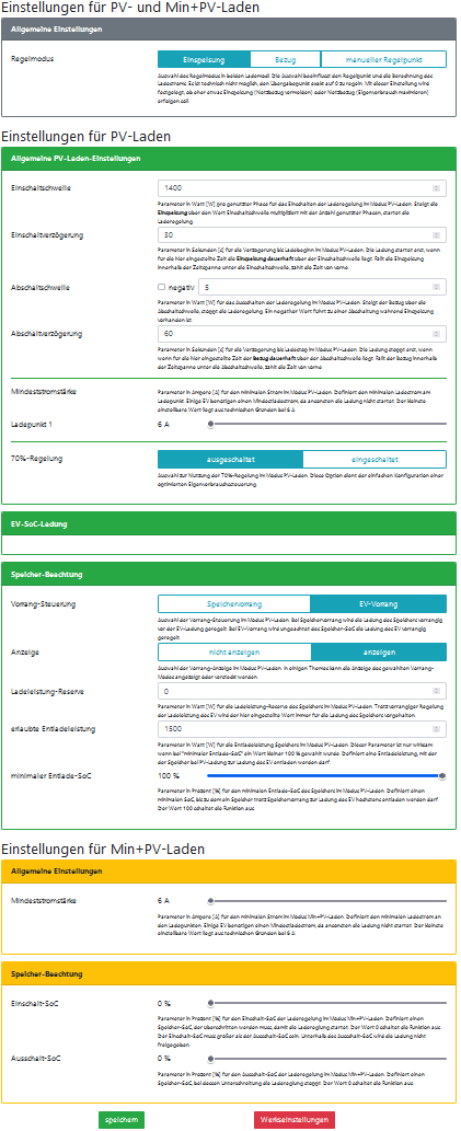

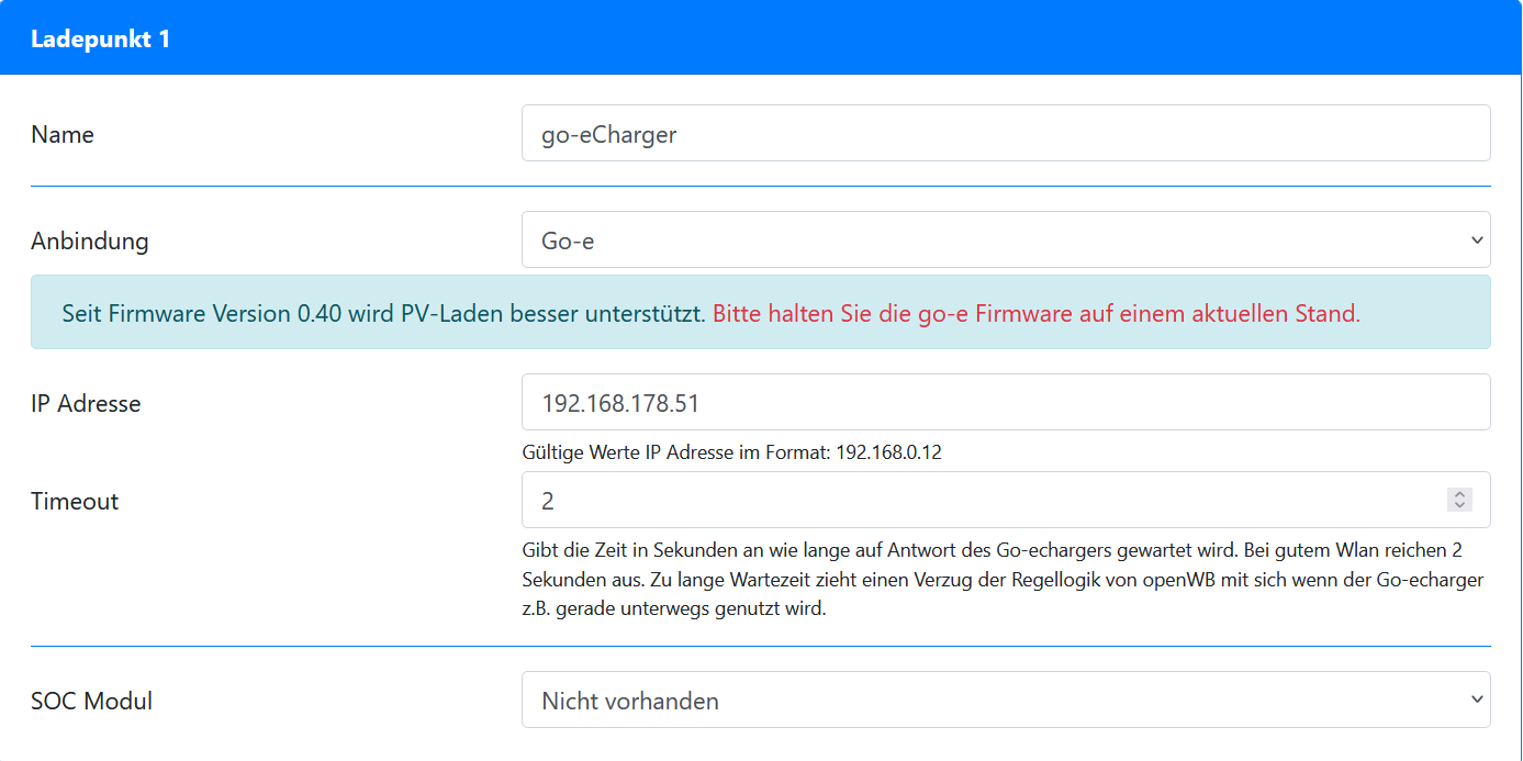

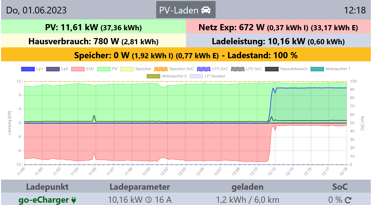

das Problem was ich habe ist, das mein Programm in openWB einfach nicht meinen goeCharger startet.

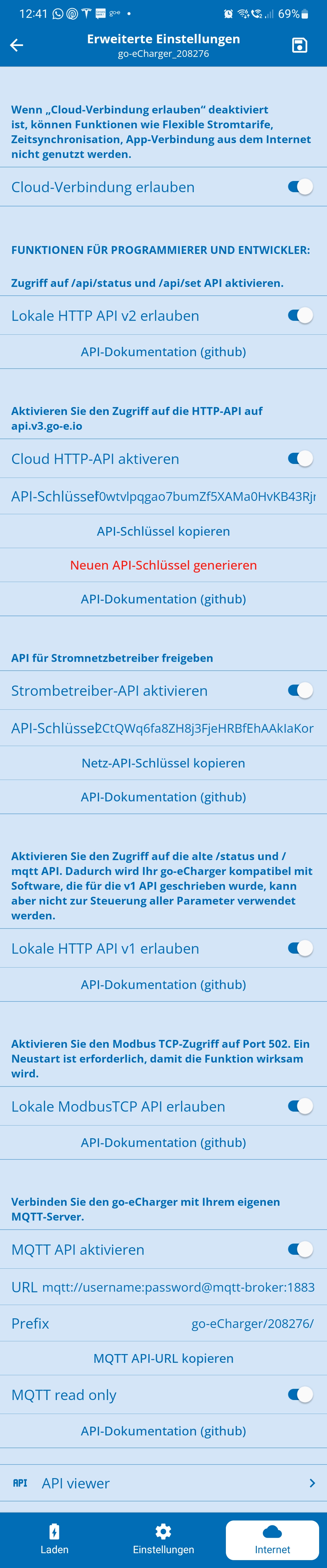

Wenn ich bei meiner goecharger app das laden freigeben schaut in openWB alles so aus wie im Anhang unter dem Bild "pvmanuell.png". Das laden funktioniert dann auch. Und die ladeleistung wird auch richtig angezeigt.
Die Einstellungen vom GoeCharger habe ich auch im Anhang "go-eChargerEinstellungen.png"

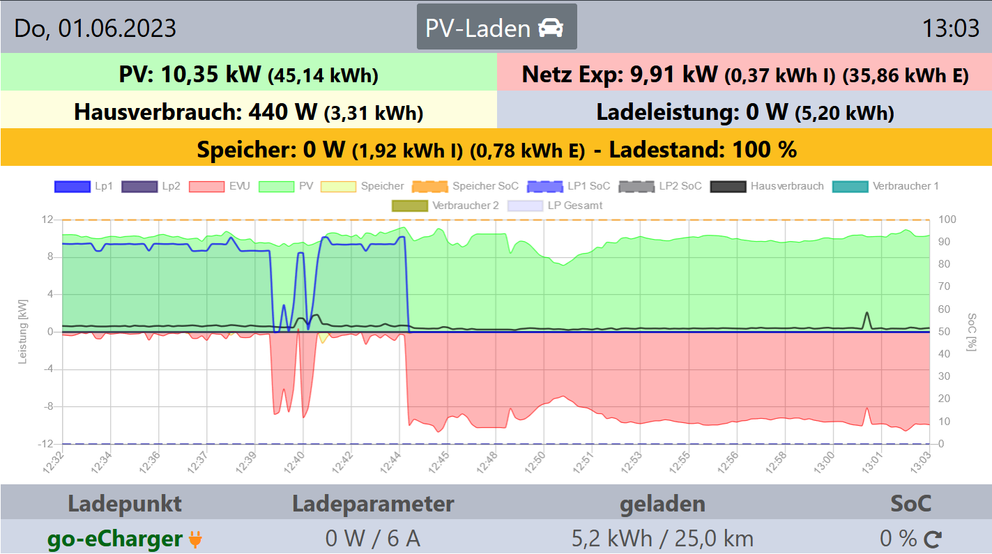

Wenn ich genug PV überschuss habe und openWB auf PV-Laden einstelle startet bei mir der Ladevorgang nicht. Es startet auch nicht mit der Einstellung "sofort laden" "siehe dazu das Bild "PV-Laden.png"
Ich würde gerne meinen Auto einfach einstecken. Und sobald genug PV-Überschuss vorhanden ist, soll openWB meinem Go-e Charger das go zum laden geben. Und je nach PV-Überschuss zwischen 6A - 16A regeln. Und sobald PV-Überschuss unter die 6A fällt einfach wieder ausschalten. Phasenumschalten geht ja leider nicht. Aber werde ich auch nicht benötigen da mein Auto sowieso in 2 Stunden voll ist.
Hab das Formul schon durchsucht. Aktuell komme ich aber leider nicht weiter. Hat jemand eine Idee was ich noch umstellen könnte?
Ich meine fast das openWB den goEcharger nicht starten kann.

Re: go-e charger beginnt nicht zu laden
ich hab es nun hinbekommen.
Die Lösung war: beim Goecharger muss die Zugriffskontrolle auf "offen" gestellt werden.

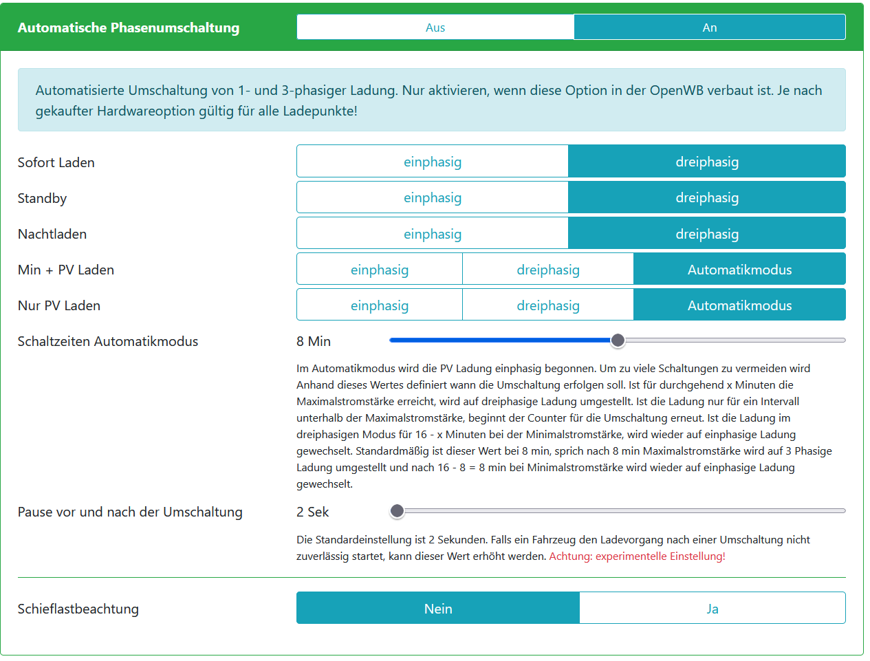

wie funktioniert das mit dem Phasenumschalten? Hab so wie im Bild nun eingestellt. Leider startet nun der ladevorgang erst ab 4,2Kwh.
Muss in der Goecharger app auch noch etwas eingestellt werden? Oder sind noch andere Einstellungen nötig wie auf meinem Bild?
Da steht auch dran nur aktivieren wenn das in der OpenWB verbaut ist, ich hab keine OpenWB. Nur die Software und den Goecharger.
Gruß Stefan
Die Phasenumschaltung funktioniert nur in Kombination mit openWB Hardware.

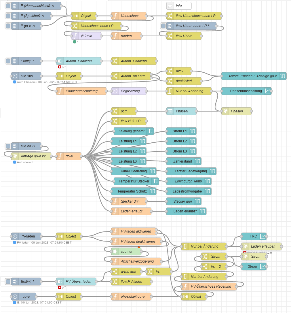

Hallo @Becker,
ich hab nun NodeRede bei meinem Raspberry installiert, das läuft soweit auch.
Ich habe nun deine "goe.json.txt" Datei die ich im Forum gefunden habe installiert. Und noch ein paar Module installiert damit alles gelesen werden kann.
Nun schaut das ganze so aus wie im Anhang.
Was muss ich nun machen? Kenne mich leider überhaupt nicht aus. Muss die IP-Adresse abgeändert werden? Was muss bei OpenWB alles eingestellt werden?
Gruß Stefan
Gruß Stefan
wenn du dich nicht mit Node-Red gut aus kennst, wird das nix.
schreib mir mal pn
schreib mir mal pn
