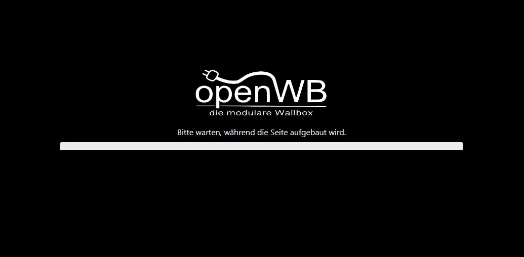

ich kann über die IP am PC nicht auf das Portal zugreifen. Es bleibt beim Bildschirm "Bitte warten, während die Seite aufgebaut wird." ohne Bewegung im Ladebalken stehen. Gleiche url im Handy kein Problem. Dort kann ich zugreifen
Browser google und Firefox ausprobiert
Firewall blockt nichts
Wallbox rebootet
Wie komme ich da rein?

Ich mußte die lokale IP als "Webschutz-Ausnahme" in meinem Virenscanner (Gdata) eintragen. Vorher hatte ich das gleiche Problem.

Mega, ja das war es. Hab auch Gdata. Danke <3
