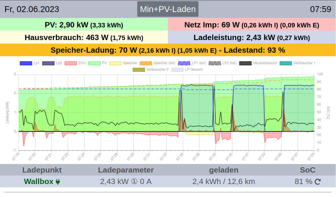

Seit dem Update auf die 301-Version und Festlegen des maximalen Ladestroms (und der Schieflastgrenze) von 20 auf 11A habe ich folgendes Phänomen:
02.06.23 07:45	02.06.23 07:55	0	0,13	0,80	0:09	1	Min+PV	0	0,08€
02.06.23 07:34	02.06.23 07:44	0	0,13	0,82	0:09	1	Min+PV	0	0,08€
Schaltzeiten für Phasenumschaltung ist 5 Minuten und Pause 50 Sekunden. War aber schon immer so.
Seltsam ist seither auch, dass die openWB immer wieder beim 11A-Laden 2,43 kW (1) 0 A anzeigt, aber das ist nebensächlich.
Meine Vermutung ist, dass die openWB die Ladung ständig unterbricht, weil sie auf 3-phasig umschalten will. Aber sieht sie denn nicht (wie bisher) schon vorher, dass die PV-Leistung für 3-phasig 6A noch gar nicht ausreicht?

Das Problem besteht unverändert, sowohl im PV- als auch im Min-PV-Modus.
Hat niemand eine Idee, warum das so ist?

Danke. Im ersten Post habe ich einen Logauszug. So sieht das immer aus und wiederholt sich halt, bis er genug Überschuss hat, um wirklich auf 3-phasig zu wechseln.
