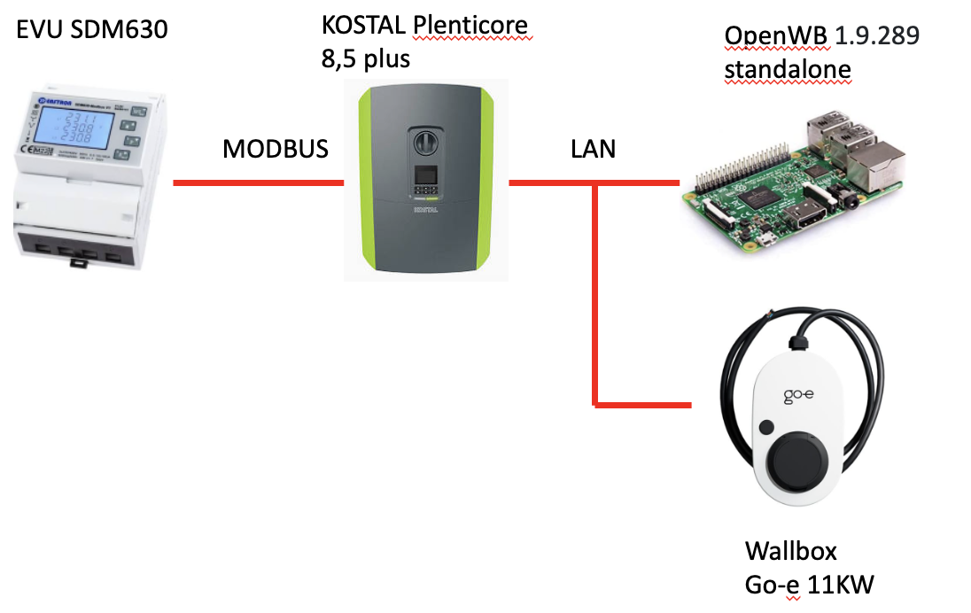

Ich bin neuer Nutzer von OpenWB standalone. Ich bekomme den Hausverbrauch nicht ausgelesen.
Meine Hardwarekonfiguration:
Wie muss die Softwarekonfiguration sein, damit ich den Hausverbrauch erfassen kann?
Für den Fall, dass es mit dieser Hardwarekonfiguration nicht möglich ist, was wäre die "Änderungsempfehlung" bzgl. der Komponenten?

Der Hausverbrauch wird berechnet. Du musst nur EVU, PV und Ladepunkt konfigurieren. Die resultierende ist der Hausverbrauch.

Danke erstmal. Das habe ich grundsätzlich wohl verstanden.philipp123 hat geschrieben: Sa Jun 03, 2023 5:46 pm Der Hausverbrauch wird berechnet. Du musst nur EVU, PV und Ladepunkt konfigurieren. Die resultierende ist der Hausverbrauch.
Aber wenn ich in der EVU-Konfiguration SDM 630 auswähle, muss ich eine "RS485/Lan-Konverter IP Adresse" angeben. Welche IP soll das denn sein?
Wenn ich hier die Wechelrichter-IP eintrage, sind PV-Leistung und Hausverbrauch stets identisch...

Musst du nicht bei EVU auch Kostal Plenticore auswählen?

Danke, so funktioniert es!
Hatte zuvor diese Auswahl nicht vorgenommen, weil dort steht „Kostal Plenticore mit EM300/KSEM“.
Scheinbar ist die Einstellung aber auch in Verbindung mit Smartmetern anderer Hersteller korrekt.
