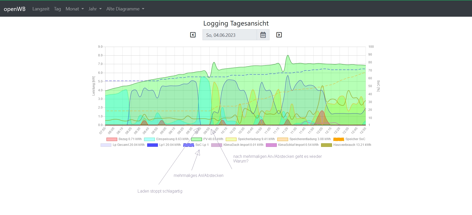

Heute am 04.06 ein wunderschöner strahlender Junitag mit sehr viel Solarüberschuss, ich startete das laden um 08:25, ich hatte guten Solar-Überschuss,
das Laden lief gut wie schon so oft vorher.
Aber dann plötzlich um etwa 09:35 stoppte das Laden, völlig und ohne mir ersichtlichen Grund. Obwohl massiv Leistung vorhanden war.
Und es ließ sich nicht wieder starten. Erst nach mehrmaligen Ab- und Anstecken gelang es mir um 10:05 wieder das Laden zu starten. Danach
lief es wieder weiter wie erwartet und wie schon oft.
Aber mir ist völlig schleierhaft, was da passiert sein soll, ich habe das Ganze nur zufällig gesehen, eigentlich möchte man sich nicht ständig um
den Ladevorgang kümmern. Hätte ich nicht zufällig hingesehen, wäre das Auto wenn man es braucht überhaupt nicht wie erwartet geladen gewesen.
Wie kann man hier was analysieren, oder mehr Details rausbekommen?
Wie bekommt man den zum Beispiel raus, ob das Auto oder die Wallbox das initiert hat.

Im Anfangsposting ist.die Unterbrechung dort wo ich das hochschalten auf 3P erwarten würde.
Wer dann ungeduldig wird....
Ich finde es sollte in den Themen ein Status ersichtlich sein.
In diesem Falle etwa "Phasenumschaltung in Arbeit. Bitte warten"
gruss
Heinz
