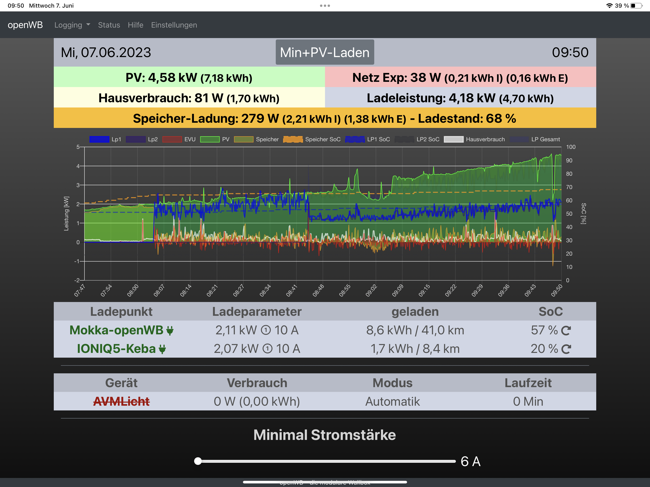

mal ne blöde Frage, warum ist der angezeigte Hausverbrauch, sobald ich zum Beispiel mit Min+PV Lade, mit vielen (aus meiner Sicht auch viel zu hohen) Spitzen gespickt? Beispiel im Bild, vor 08:05 Uhr und danach. Dass bei EVU und Speicher solche “Zacken” entstehen kann ich noch nachvollziehen. Aber nicht beim Hausverbrauch. Jemand eine Idee?

Hausverbrauch wird als resultierende berechnet, sorgt also dafür, dass die Werte EVU, Wallbox und Speicher über den Hausverbrauch auf 0 in Summe gehen. Wenn also die anderen Werte Spitzen haben und eventuell leichte Zeitversätze dann entsteht das analog auch beim Hausverbrauch.
