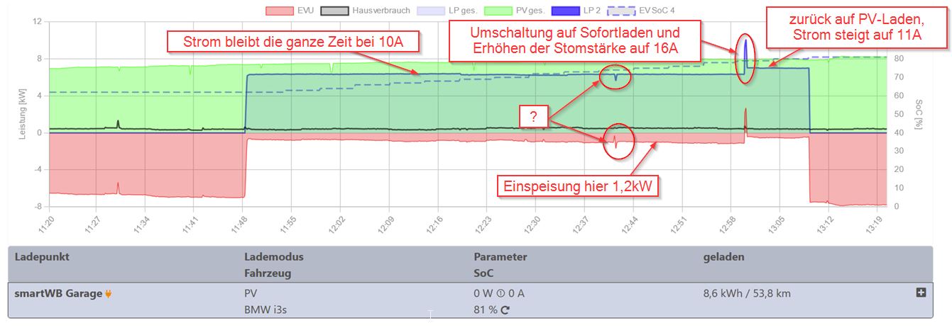

Hab anlässlich des RC1 seit langem mal wieder OpenWB2.0 ausprobiert, dabei ist mir aufgefallen dass die Einstellung "Stomstärke" unter Sofortladen jetzt auch die maximale Stromstärke bei PV-Laden begrenzt, das war bei der 1.9 nicht so. Ist das tatsächlich so gewollt?
Zudem dachte ich auch, dass die SmartWB (Firmware 2.4.2 und EVSE-Firmware 1.8 (Register 1005: 18)) mit openWB 2.0 jetzt eigentlich in kleineren Schritten als 1A regeln kann. Jedenfalls hat das aiole hier und im EVSE-WiFi-Forum mehrfach geschrieben. Bei mir tut's dass offensichtlich nicht. Muss man dafür noch irgendwo was einstellen?

Das liegt "leider" daran dass auch für die Version 2.0 die nicht sauber getesteten und funktionierenden Änderungen aus der 1.9.300.1 Nightly übernommen wurden. Siehe auch: viewtopic.php?p=87050#p87050Cheetah hat geschrieben: Mi Jun 14, 2023 10:55 am Nachdem der RC1 veröffentlicht wurde, wollte ich auch meine Box auf die neue Version umstellen. Dabei bin ich jedoch an der Einbindung des Sungrow SH10RT (Vers. 112) gescheitert. Es werden von der RC1 bei mir keinerlei Werte vom Sungrow eingelesen (unter der 1.9.301 funktioniert es wunderbar).
Ich hatte bei der 1.9 schon drum gebeten diese Änderungen rückgängig zu machen bis dieser Commit sauber getestet wurde und funktioniert, leider wurde dieser Wunsch bisher nicht erhört und daher bleibt die Gefahr das das einfach ungeprüft in eine neue Stable oder eben auch hier in RC rutscht ohne das es funktioniert
