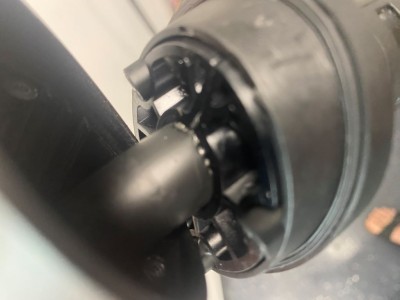

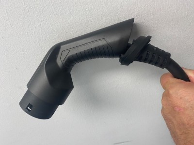

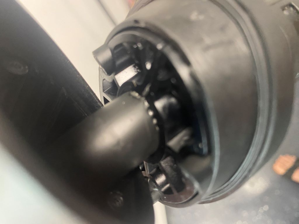

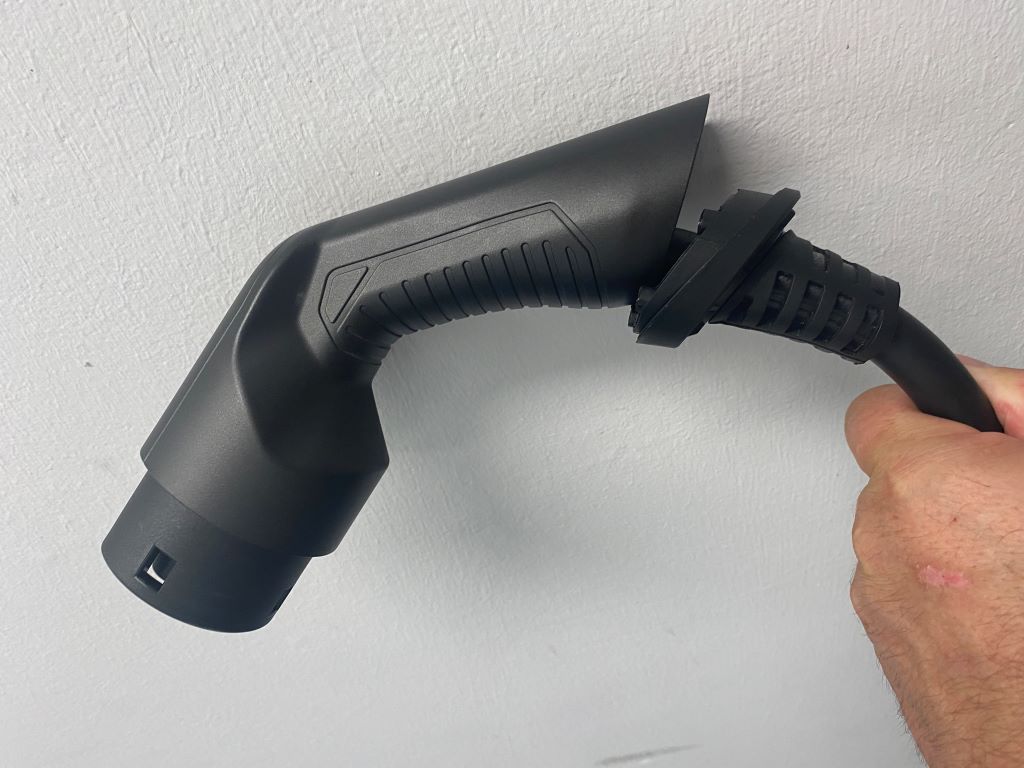

Leider habe ich noch nicht richtig erkennen können, wie sich der mit der OpenWB gelieferte Typ2-Stecker zerstörungsfrei öffnen lässt. Ich habe nur 4 T10-Torxschrauben an der Unterseite gefunden. Nachdem ich die 4 Schrauben geöffnet habe, konnte ich die Knickschutztülle etwa 1 cm nach hinten aus dem Gehäuse herausziehen und in den Stecker hineinschauen. Es schien mir so, als wäre das Kabel mit der Knickschutztülle verklebt worden, so dass sich das Kabel nicht weit genug durch die Tülle schieben lässt, um den vordere Teil mit den Kontakten nach vorne aus dem Gehäuse schieben zu können.
Im Gehäuse habe ich vorne auch keine Schrauben gesehen, die den vorderen Steckerteil im Gehäuse fixieren. Könnte also eine Klick-Befestigung sein, bei der ich so auch nicht sehen konnte, ob man den vorderen Steckerteil überhaupt aus dem Gehäuse geschoben bekommt, falls man das Problem mit der Kabeltülle hinten gelöst hat.
Weiter bekomme ich den Stecker nicht auf.
Kabel mit Knickschutztülle verklebt?
Sehe ich das richtig, dass dieser Stecker so an das Kabel montiert wurde, dass eine zerstörungsfreie Öffnung des Steckers nicht möglich ist, oder bin ich nur zu blind, um zu sehen, wie der aufgeht?

Ich sehe auf Deinem zweiten Foto nur eine Zugentlastung. Habe den Stecker aber auch noch nicht selber geöffnet.
