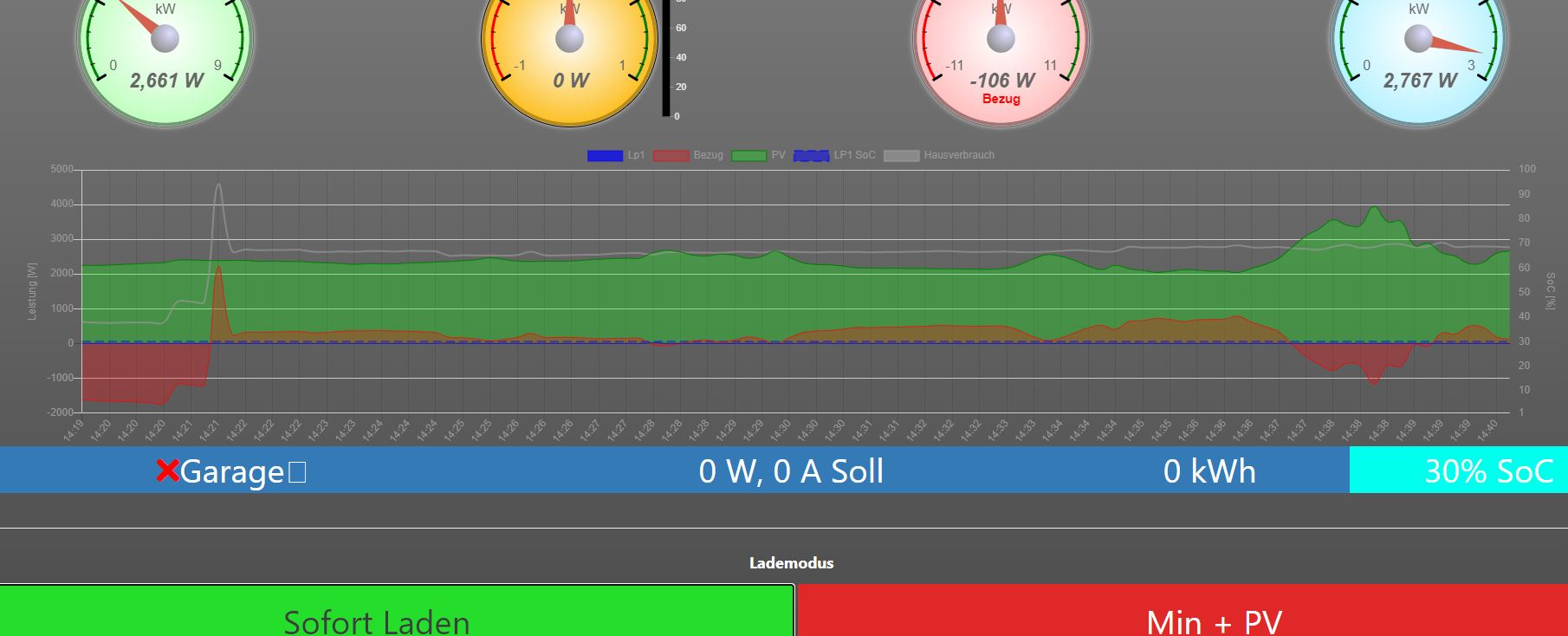

Hab heute mal die neue Beta (und auch Nightly) ausprobiert. Leider ist dann mein go-e Charger nicht mehr steuerbar, kein Sofortladen, kein PV-Laden, nichts. Wenn ich zurückgehe auf Stable, dann funktioniert es wieder. Übersehe ich etwas? Oder woran kann das liegen?

Vor dem Ladepunkt Garage mal das X drücken

Oh Gott... Peinlich... :oops:
Danke, das wars...
Wusste nicht dass es anklickbar ist...
Danke und ein schönes Wochenende!
