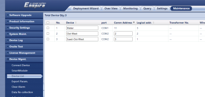

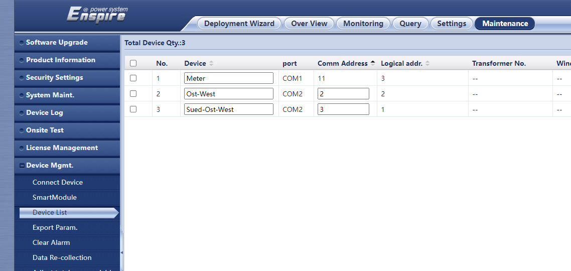

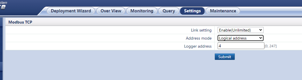

ich habe den den 3000a,
bei mir funktioniert das einwandfrei.
Liegt aber daran, das ich ein neues Modul [url]https://github.com/openWB/core/pull/841[/url ]geschrieben habe.
Der Dongle ist leider so speziell, dass man das vorhandene Modul nicht nutzen kann.
Mit dem Modul im oben genannten Pull Request funktioniert es perfekt. Nutze den Schon seit dein Request dauerhaft ohne Fehler.
Er müsste nur mal gemerged werden, oder jemand vom Team auf die offenen Punkte antworten, da kann man die auch noch abarbeiten.
Mit umschreiben des Org. Moduls und erkennung per modbus, welches gerät ausgelesen wird kann man es auch in ein Modul packen.
Hier anbei meine Einstellungen mit denen es geht. Die Modbus IDs sind die logischen Adressen. VG
Sebastian
