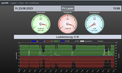

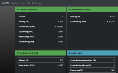

habe gerade erfolgreich zusätzlich zum bestehenden SMA ModbusTCP, sowie SMA-Homemanager neu eine openDTU (v23.5.3) für Hoymiles als PV-Modul 2 über json Abfrage eigebunden:
http://opendtu-xxxxxxx.fritz.box/api/livedata/status
Als jq command hab ich verwendet:
Watt: .inverters[].AC[].Power.v|tonumber|round
Wh: .inverters[].AC[].YieldTotal.v|tonumber *1000
Soweit so gut, die Werte für PV werden korrekt ausgelesen und im Status visualisiert.
Allerdings stimmen die Werte für Hausverbrauch und PV-Export nun nicht mehr.
Der Grund scheint zunächst einleuchtend:
Der SMA-Homemanager weiss nichts vom zusätzlichen WR und sieht daher einen scheinbaren Hausverbrauch, der durch die zusätzliche PV-Erzeugung reduziert ist, bis hin zu "0". Gleichzeitig wird ein scheinbarer Netz-Export ausgewiesen, der größer ist als die Gesamt-PV Erzeugung:
Wie könnte man das Problem lösen ?

In der openWB oder im SMA Portal?
Der OpenWB sollte es egal sein, sie rechnet den Hausverbrauch ja selbst. EVU bekommt sie vom SHM, PV1 über WR oder SHM und PV2 über die neu eingerichtete PV. Warte mal einen Tag, vermutlich beruhigt es sich dann.
