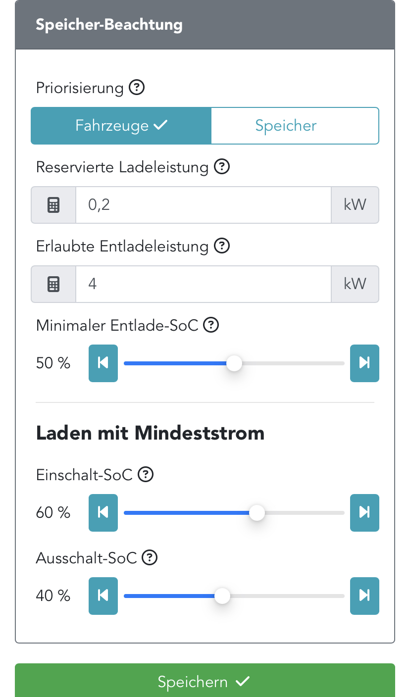

Hallo Zusammen,
bei mir wird im Ladenodus PV nicht wie in der 1.9 auch der Speicher entladen. Liegt es an meinen Einstellungen oder funktioniert dies noch nicht?

ChristianM
Beiträge: 173
Registriert: Di Okt 22, 2019 9:42 am
Re: Lademodus PV nutzt Speicher nicht
Beitrag von ChristianM »
und hier noch ein Bild von der Oberfläche
Beiträge: 8717
Has thanked: 175 times
Been thanked: 204 times
ChristianM hat geschrieben: Fr Jun 30, 2023 10:00 am Hallo Zusammen,
Man muss "Speicher" wählen, wenn er mitgenutzt werden soll. Du hast auf "Fahrzeug" stehen.
und Hausspeicher muss >50% SoC nach deinen Einstellungen aufweisen.

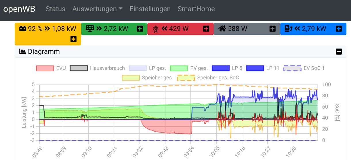

Bei mir sieht "mit Speicherladung" so aus (rechter Teil):

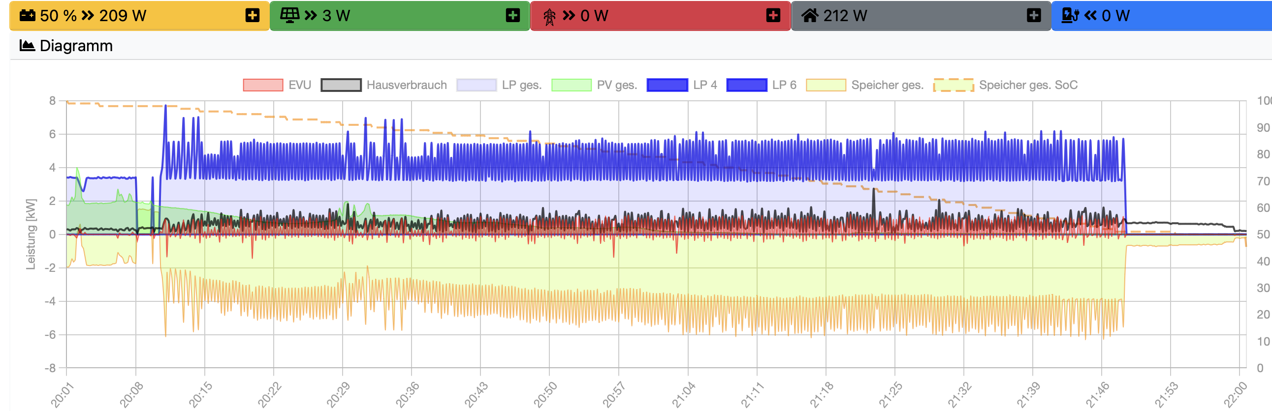

Vorhin hat sich das Auto dann doch mal aus dem Speicher bedient, sieht aber nicht gesund aus.
Beiträge: 1695
Has thanked: 10 times
Been thanked: 147 times
Beitrag von LenaK »
Bitte ein paar Logzyklen im Level "Details" posten, wenn es wieder schwingt, damit die Schwankungen darin sind.
