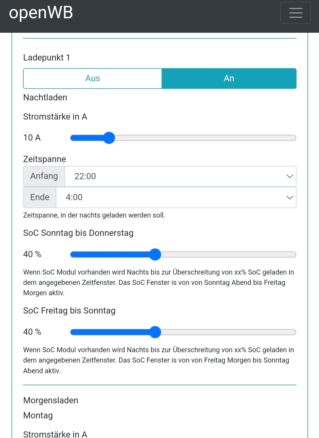

Ich mache das mit Nachtladen. Wenn abends unter 40% dann lade in der Nacht. Box steht immer auf nurPV.

Wobei Nachtladen ja aus der 1.9er Software ist.
In der 2.0er gibts Zeitpläne, hier kann man ebenfalls ein SoC Limit hinterlegen. Das Verhalten ist dann so wie beim Nachtladen, im angegebenen Zeitfenster wird bis zum erreichen des eingestellten Limits geladen.

derNeueDet hat geschrieben: Fr Jul 07, 2023 1:08 pm Ich mache das mit Nachtladen. Wenn abends unter 40% dann lade in der Nacht. Box steht immer auf nurPV.
Ah ich verstehe. Ich lasse in meinen Fall meinen Mindest-SoC auf 30% stehen. Für Nachtladen stelle ich z.B. 60% ein. In der Zeit von z.B. 22:00 Uhr bis 04:00 Uhr würde er dann laden bis er entweder die 60% erreicht oder die Zeit vorrüber ist. Je nach Ladeeinstellung. Wenn ich das Auto tagsüber angesteckt lasse und PV Überschuss da sein sollte läd er trozdem. Kommt das so hin? Ja damit könnt ich etwas anfangen.
korrekt, genau so mache ich das auch.
Lademodus steht immer auf PV, so wird vorhandener Überschuss tagsübers ins Auto geladen. Zusätzlich habe ich ein Zeitladefenster Nachts mit SoC Limit von 40%. Das stellt sicher dass morgens immer mindestens 40% im Akku sind.
