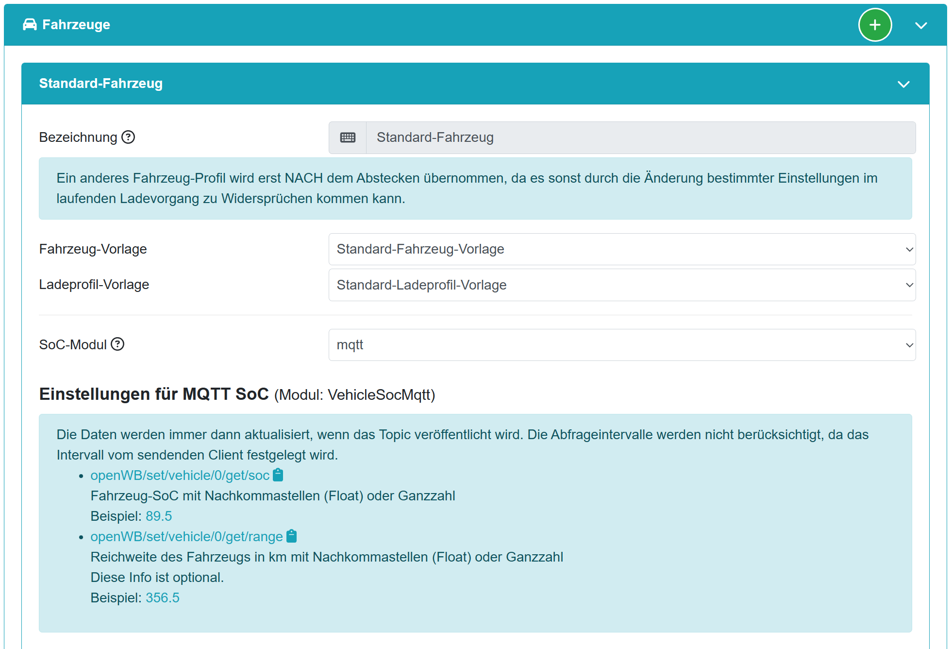

Es geht hier um die 2.0er Software, richtig? Da geht das per MQTT, wenn man MQTT als SoC Modul auswählt gibts die notwendigen Topics in der Hilfe:

Ja, es geht um die v 2.x.
Auf openWB Seite ist mir das alles klar. Wie beschrieben, für das eine Fahrzeug läuft das auch schon (Quelle: Teslamate).
Für das andere Fahrzeug ist mir nicht klar, wie ich den SoC aus ioBroker raus bekomme.
