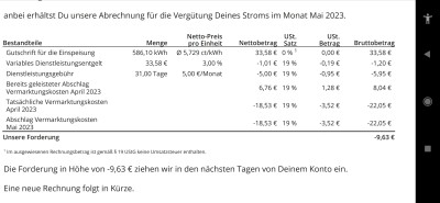

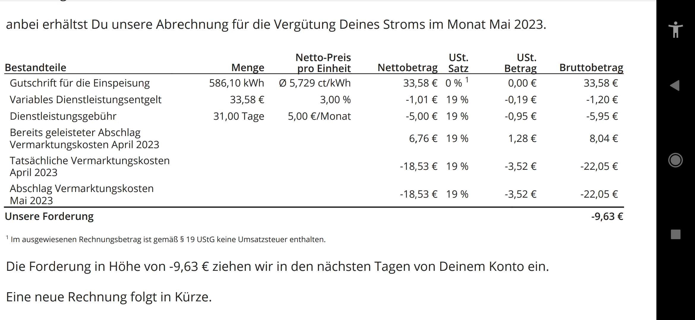

Re: PV Laden in Abhängigkeit vom Marktwert Solar bzw Day ahead Preis
Die variablen kosten sind extrem und unvorhersehbar.
Anbei ein Beispiel, habe zwei Anlagen, musst somit alles mal 2 nehmen.
TheSCC hat geschrieben: Fr Jul 14, 2023 5:42 am Die variablen kosten sind extrem und unvorhersehbar.
Du meinst die "tatsächlichen Vermarktungskosten"? Der Teil ist für mich auch nicht wirklich transparent, da werden ja scheinbar alle angefallenen Kosten für kurzfristige unterdeckte Strombedarfe die am Spotmarkt nachgekauft werden müssen über alle Anlagen umgelegt.
Ist das gezeigt Beispiel eine aus dem EEG gewechselte Anlage oder eine schon ausgeförderte Anlage?
______________
1x Lambda EU10L
1x Lambda EU10L
Das beispiel ist ein wechsl von eeg 2021 in dv. Werde nach 2 jahren wahrscheinlich wieder zurück in eeg wechseln
