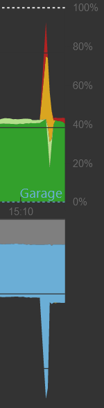

seit dem letzten oder vorletzten Update fällt mir auf, dass beim PV-Laden bei der Umschaltung von 1 auf 3 Phasen in der Grafik jeweils eine sehr kräftige Spitze angezeigt wird. Hab mal hier eine angehängt.
Kennt das noch jemand? Ist das tatsächlich so oder "nur" eine Anomalie der Messwerte?
Der Grafik zufolge deutlich über 11 kW!
Ich werde das Umschalten demnächst mal mit nem Spannungsmesser loggen, muss mir aber erst einen besorgen, der das kann. Falls die Spitzen so tatsächlich auftreten, bin ich am überlegen, diese erst mal abzuschalten.
Vielen Dank und Gruß
Danny

Auf der Grafik kann man nichts erkennen.
Normal ist, dass bei bzw. direkt nach der Umschaltung mit Vollgas begonnen wird (16A) und dann runter geregelt wird.

Ist leider normal. Warum das nie korrigiert wurde entzieht sich meiner Kenntnis. Ich hab mal die Änderungen von gvz eingearbeitet und das Umschalten lief einwandfrei. Mit dem nächsten Update wars das wieder weg.
das Ganze kannst du hier nachlesen:
viewtopic.php?t=4063
gvz hat jedenfalls auch die Flinte ins Korn geworfen.
Vielleicht ist es in der 2.0 weg.

Um Strombezug zu vermeiden, wenn man keine Batterie hat. Zudem ist es an bewölkten Tagen an denen ständig geregelt werden muss der Bezug nicht unerheblich.
Und tatsächlich frage ich mich, ob es diese Lastspitzen tatsächlich so gibt oder ob das nur mehr ein Darstellungsthema ist? Die Regelungselektronik (Auto, Wallbox, Wallbox etc) hat ja auch eine gewisse Trägheit…
Der Strombezug ist real und nachvollziehbar.
