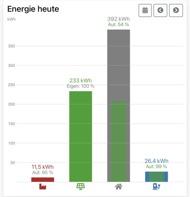

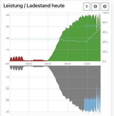

nach der Einbindung zweier neuer PV-Anlagen in SolarLog wächst der Hausverbrauch im Graphen und bei den Energiemengen mit der PV-Produktion.
Im Echtzeit-Ringdiagramm stimmt die Darstellung der Daten noch.
Auch im OpenWB-Status im Sektor EVU stimmt die Angabe der Gesamtleistung und die „Flussrichtung“ Exp./Imp.
Dennoch scheint es ja ein Vorzeichenproblem zu geben bei der Hausverbrauchsberechnung.
Woran kann das liegen?
Danke für Eure Tips dazu.

Hier noch ein Debug-Log-Ausschnitt aus dem abgebildeten Zeitraum…sieht irgendwie nicht gut aus

@LenaK aus dem Support hat das Problem mit einem Nightly-Update gelöst. Jetzt stimmt der Hausverbrauch wieder.
Danke und Gruß
