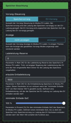

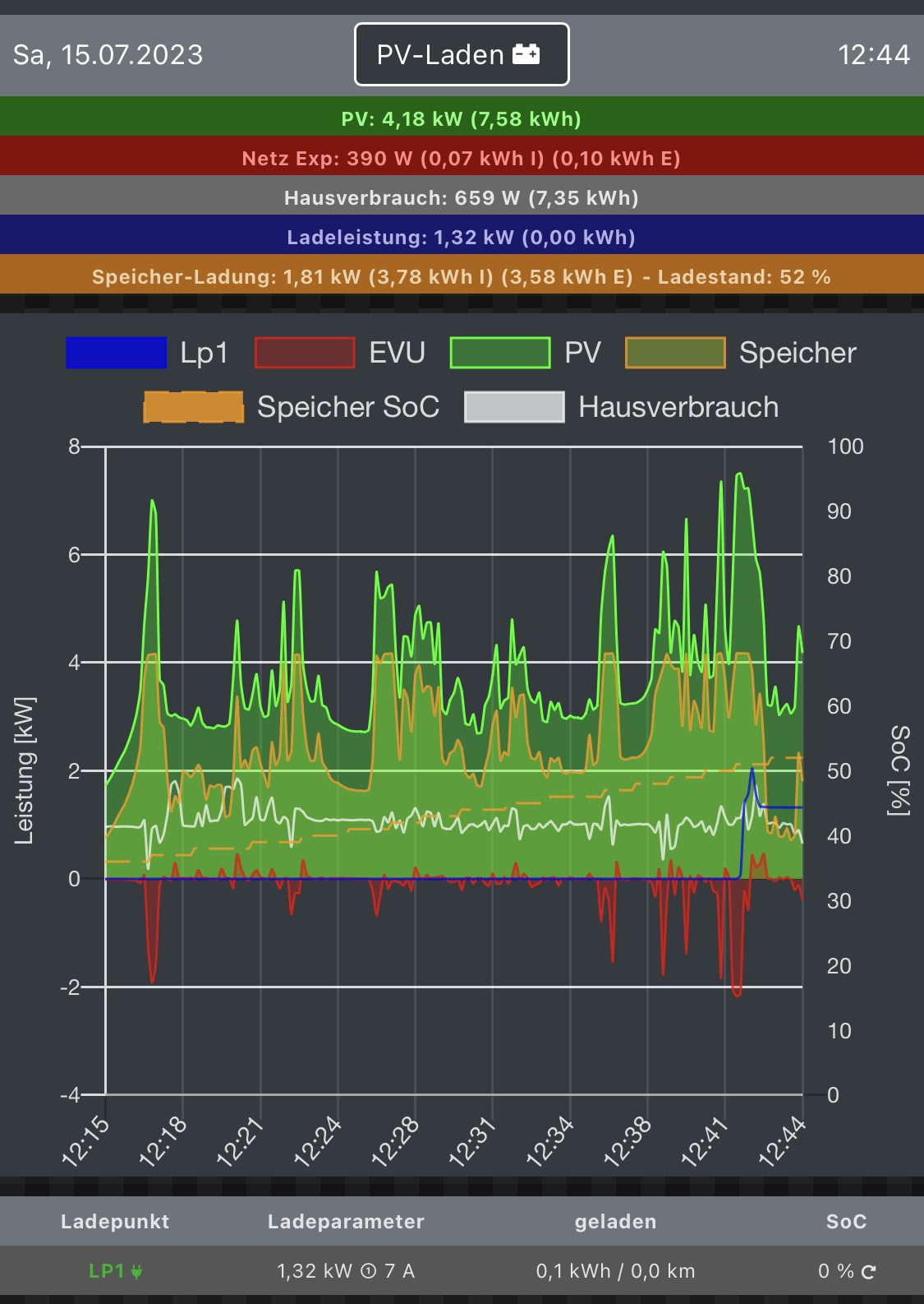

Sorry verstehe ich nicht. Wo sind denn > 2kw ins Netz geflossen?
Was ist an der Einstellung „Speichervorrang“ falsch zu verstehen!?
Einspeisung war zu den Zeitpunkt laut Screenshot 0,10kw

Twenzel hat geschrieben: Sa Jul 15, 2023 8:12 pm Sorry verstehe ich nicht. Wo sind denn > 2kw ins Netz geflossen?
Bei 12:42 Uhr - erkennbar an rotem Export

Ähnliche Probleme hatte ich auch, da der Hausspeicher wesentlich schneller regelt als das EV.
Nachdem nach 12:4x die PV Leistung abnimmt, reduziert der PV Speicher seine Ladung um Import zu vermeiden.
Da hilft die Einstellungen für PV laden anpassen und einen Regelpunkt von z.B. 50W Einspeisung einzustellen. Dann passiert das nicht, bzw. regelt sich wiedee zurück.
