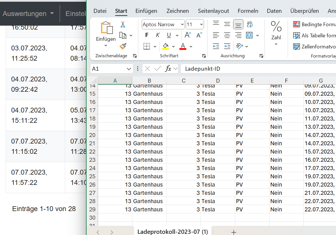

Ich sehe nur die ersten 10 Einträge im Ladeprotokoll, alle weiteren Ladevorgänge werden nicht angezeigt. Wenn ich es richtig verstehe, wird das CSV vom Frontend erzeugt, daher enthält es auch nur die 10 Einträge. Kann man irgendwo aus- und einschalten, dass Ladevorgänge protokolliert werden?
Ich vermisse zusätzlich eine Möglichkeit, das CSV automatisiert herunterladen zu können (also ohne Browser wie es in 1.9 möglich war). Gibt es noch andere Optionen, auf die Ladelogs zuzugreifen (z.B. per MQTT?)?

Re: CSV-Ladelog / Ladeprotokoll
ich sehe auch nur die ersten 10 Einträge, mein CSV ist aber vollständig und zeigt alle 28 Ladevorgänge von diesem Monat.
Wie man bei dir sieht, hast du insgesamt 28 Ladevorgänge, auf der ersten Seite werden nur 10 angezeigt (Einträge 1-10 von 28). Du musst einfach weiterblättern oder mehr als 10 pro Seite anzeigen. Bei mir fehlen aber alle Ladevorgänge ab 11.
