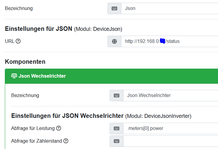

Mit json geht das ganz gut:
2023-07-21 15_32_35-openWB _ Konfiguration - Geräte und Komponenten – json.png
Bei Dir müsste die Leistung wahrscheinlich ".emeters[0].power" sein.
Ruf mal den Shelly mit /status auf. Dann siehst Du du Werte. Im firefox wird das ganz gut angezeigt.
LG Marco

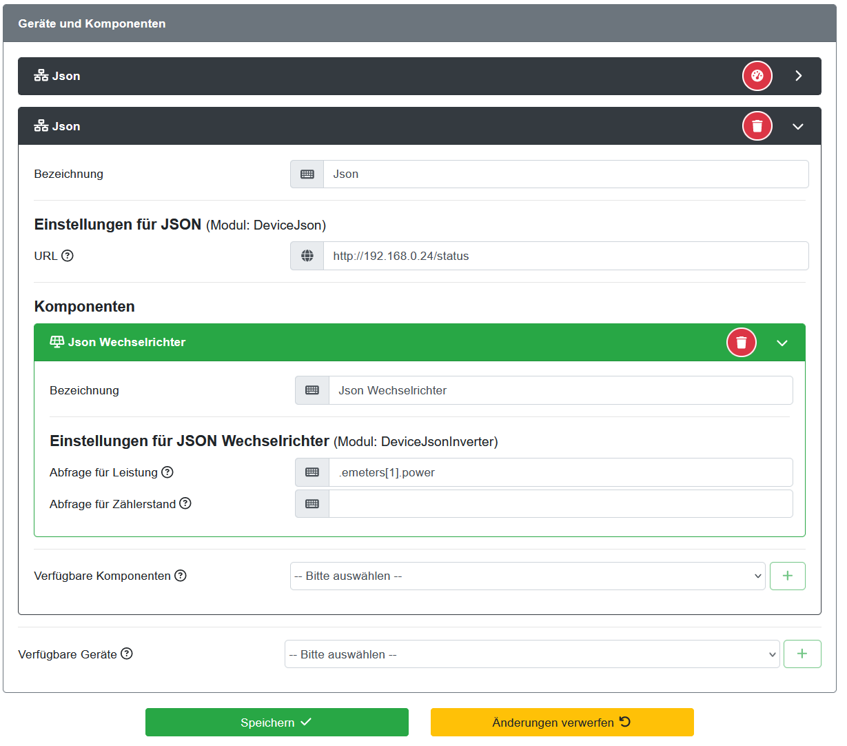

Beitrag von FaKaBeFr »
Danke für die Hilfe.
Ich musste noch den Passwortschutz vom Shelly entfernen, danach ging es.
So sieht es bei mir aus.
