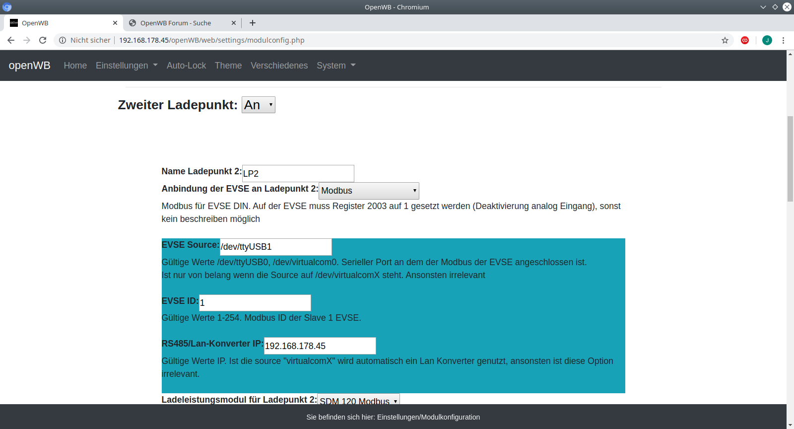

Re: Anfängerfragen
jenachdem wo der modbus adapter steckt zweiten ladepunkt auf modbus, id 1, source /dev/USB1
ladeleistungsmodul entsprechend des zählers und dessen ID, source auch /dev/ttyUSB1

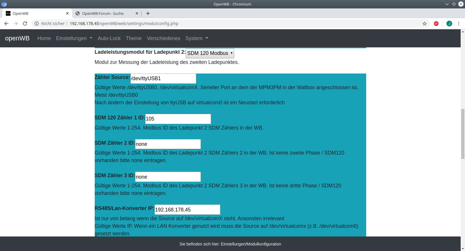

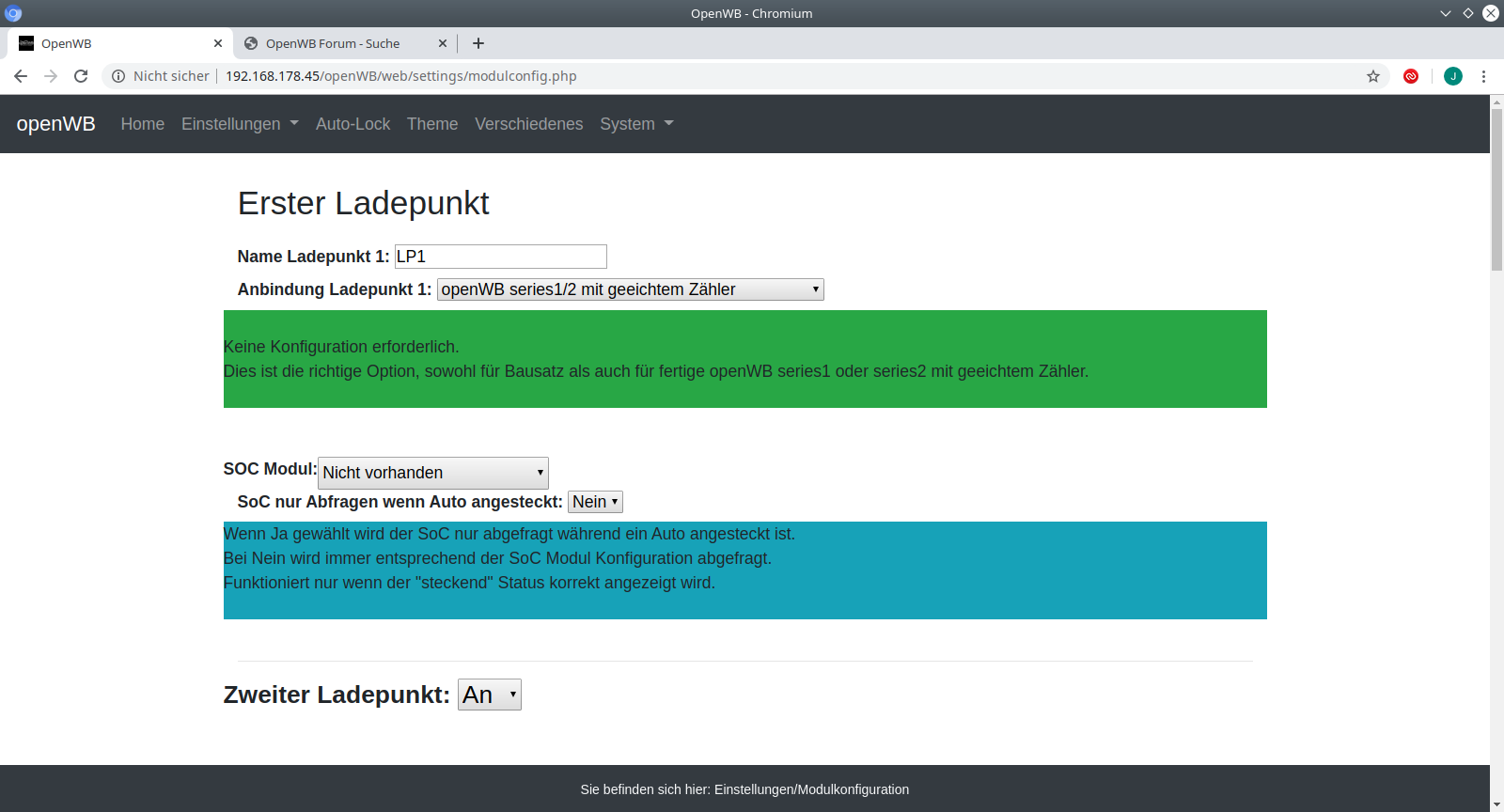

Ich habe einen Openwb-Bausatz (mit einem Ladepunkt) bestellt. Zu einem späteren Zeitpunkt ist mir eingefallen, dass ich noch einen Ladepunkt benötige und habe diesen nachgeliefert bekommen. Beide sind in einem "Kasten" verbaut und laufen über einen Raspy.
Ich schaffe es leider nicht, dass die Daten des zweite Ladepunkt angezeigt werden.
Hier mal meine Einstellungen: Ich bin mir nicht sicher, ob die Einstellungen richtig sind. Ist openWB series1/2 mit geeichtem Zähler bei zwei LP richtig? Welche EVSE ID muss ich eingeben (wo bekomme ich die her?)? Wie bekomme ich die ID des SMD 120 1 Zählers heraus?
Muss noch folgendes ergänzen: Wenn ich LP 2 in die Zoe einstecke, lädt sie (Werte werden nicht angezeigt). Ich hatte den USB-Konverter am Anfang falsch angeschlossen (kann ich den kaputt gemacht haben?, rotes Licht leuchtet, über Web-Oberfläche kann ich den Ladevorgang beginnen und beenden, müsste doch bedeuten, dass Kommunikation möglich ist.)
Vielen Dank schon mal für Eure Hilfe
Liebe Grüße
Oli

Hat der SDM Zähler denn die ID 105?

Hallo Kevin,
danke, aber ich habe keine Ahnung, wie ich die ID des SMD Zählers auslese. Kannst Du mir da einen Tipp geben?
