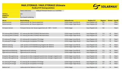

Hier die Modbus Register des SolarMax Ultimate Speichers.
https://www.solarmax.com/wp-content/upl ... iste-1.pdf

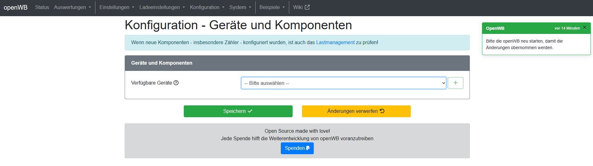

ich habe gerade upgedatet. Leider findet sich immer noch nur ein einfacher Solarmax Wechselrichter,
kein MaxStorage Speichersystem.
Beiträge: 4322
Has thanked: 24 times
Been thanked: 170 times
Re: Solarmax Ultimate Speicher nicht unterstützt
Der Speicher ist eine untergeordnete Komponente zu dem Gerät.
