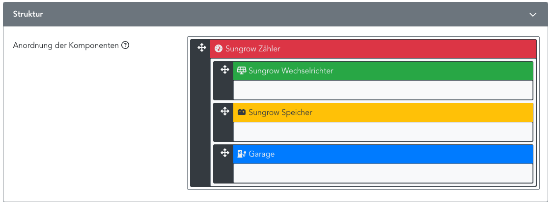

Wie sieht die Struktur unter "Lastmanagement" aus? Da muß ganz oben de rZähler stehen. Bei mir sieht das so aus .

2. Das Lastmanagement sieht folgendermassen aus:
So habe ich das als richtige Anordnung interpretiert (danke aiole für die Anleitung, nach meinem Verständnis dieser hatte ich das versucht einzurichten).
Im Status bekomme ich "Kein Fehler" für den Wechselrichter, aber einen Fehler für den Zähler, dort scheint es probleme zu geben.
