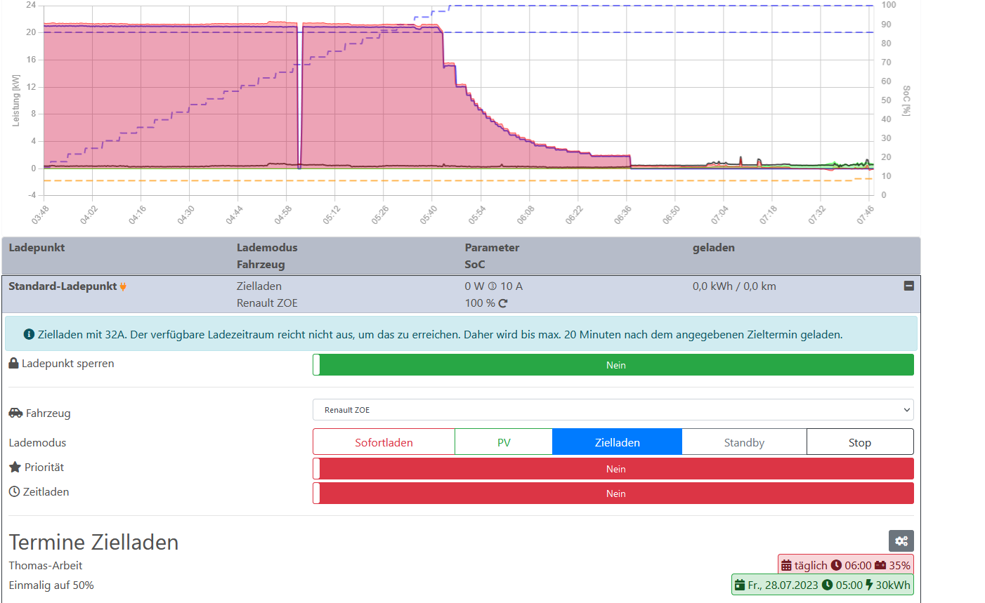

Zielladen 30kWh, wären ca. 60%, es wurden aber voll geladen
Nasdero
Beiträge: 483
Beitrag von Nasdero »
installierte Version "master": 2023-07-26 16:38:23 +0200 [65d893cef]

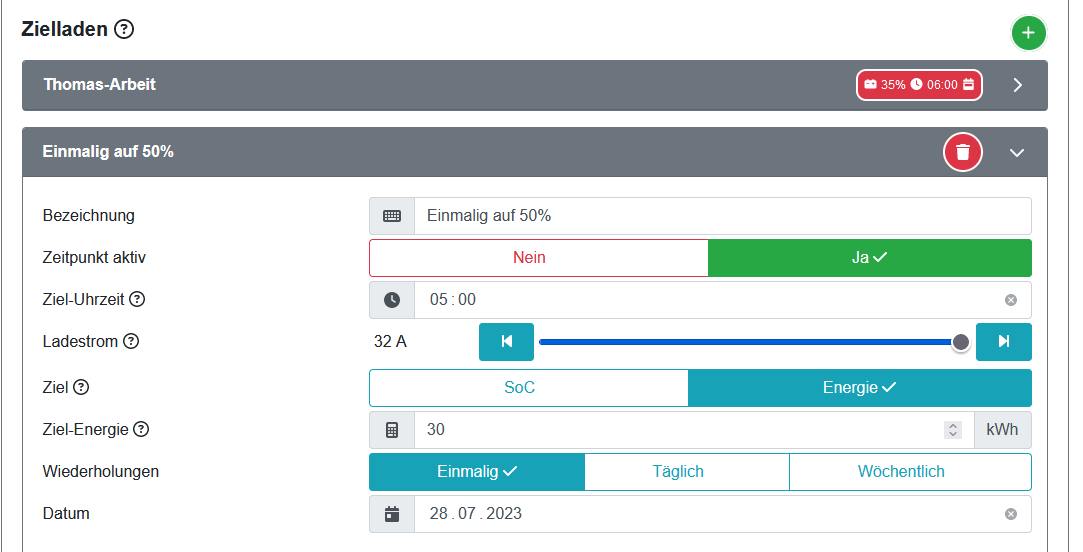

Ich wollte 30kWh in den ZOE laden, was ca. 60% ausmacht, so wäre ich bei ca. 70% gelandet, nun ist er bei 100%.
