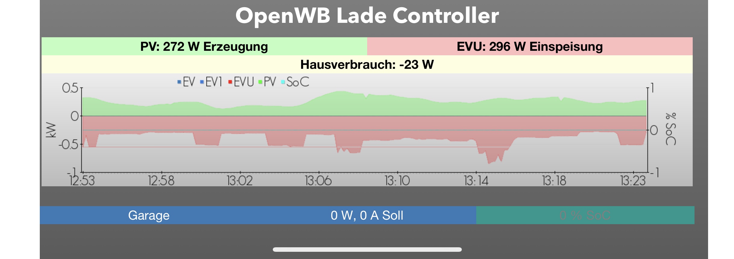

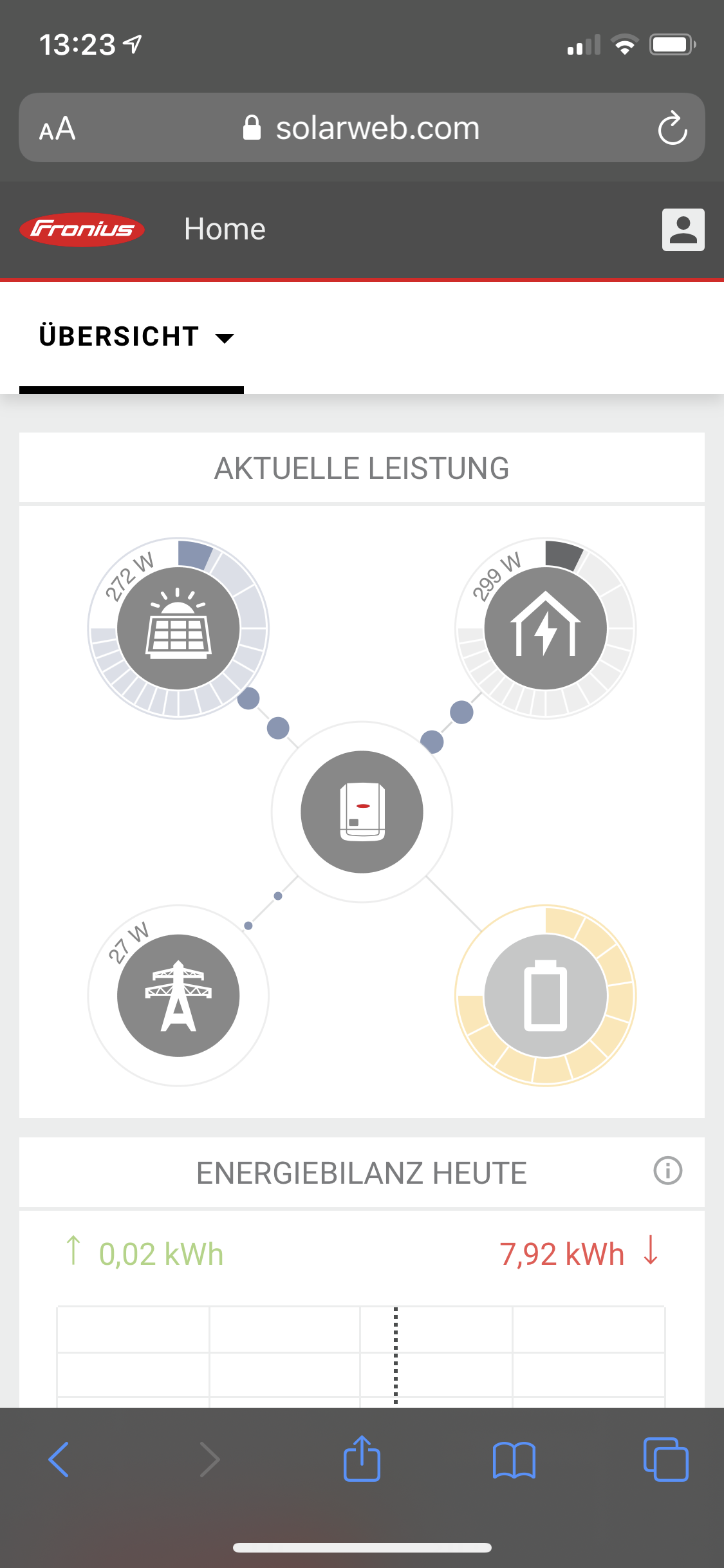

Es scheint, als wenn Hausverbrauch und EVU vertauscht sind.
Als Anhang einmal die Werte vom Fronius Datalogger und einmal die angezeigten in der OpenWB.

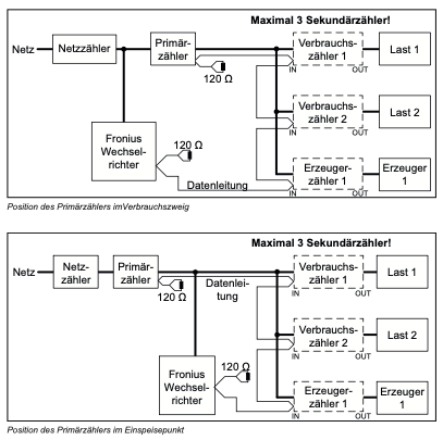

- Welches Strombezugsmodul ist bei Dir eingestellt? Ich gehe mal von "Fronius Energy Meter" aus... korrekt? (hatte Kevin schon gefragt)
- Bitte bestätige nochmal dass Dein SmartMeter so wie in der oberen Abbildung verbaut ist: - Bitte bestätige auch nochmal, dass das SmartMeter in Einstellungen->Zähler des Fronius Wechselrichters so konfiguriert ist (Zählerposition = Verbrauchszweig): Wenn das alles so wie von mir angenommen ist, dann können wir weitersuchen...

Deine Screenshots zum nahezu gleichen Zeitpunkt aufgenommen sind schon mal gut.
Kannst Du das bitte nochmal machen und als dritte Quelle möglichst zeitgleich im Browser folgenden Link aufrufen...
... und die JSON-Antwort sowie die beiden Screenshots anhängen?
Das Bezugsmodul https://github.com/snaptec/openWB/blob/ ... sm/main.sh geht aktuell einfach davon aus, dass das SmartMeter im Einspeisepunkt sitzt.
Ich habe gerade gesehen dass es dort auch einen Wert für "Meter_Location_Current" gibt. Wenn es das ist was ich vermute, dann könnte man die Position des SmartMeters darüber herausfinden und die Berechnung je nach Konfiguration richtig machen (anstatt z.B. ein zweites EVU-Modul für SmartMeter im Verbrauchszweig zu schreiben).
