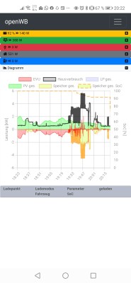

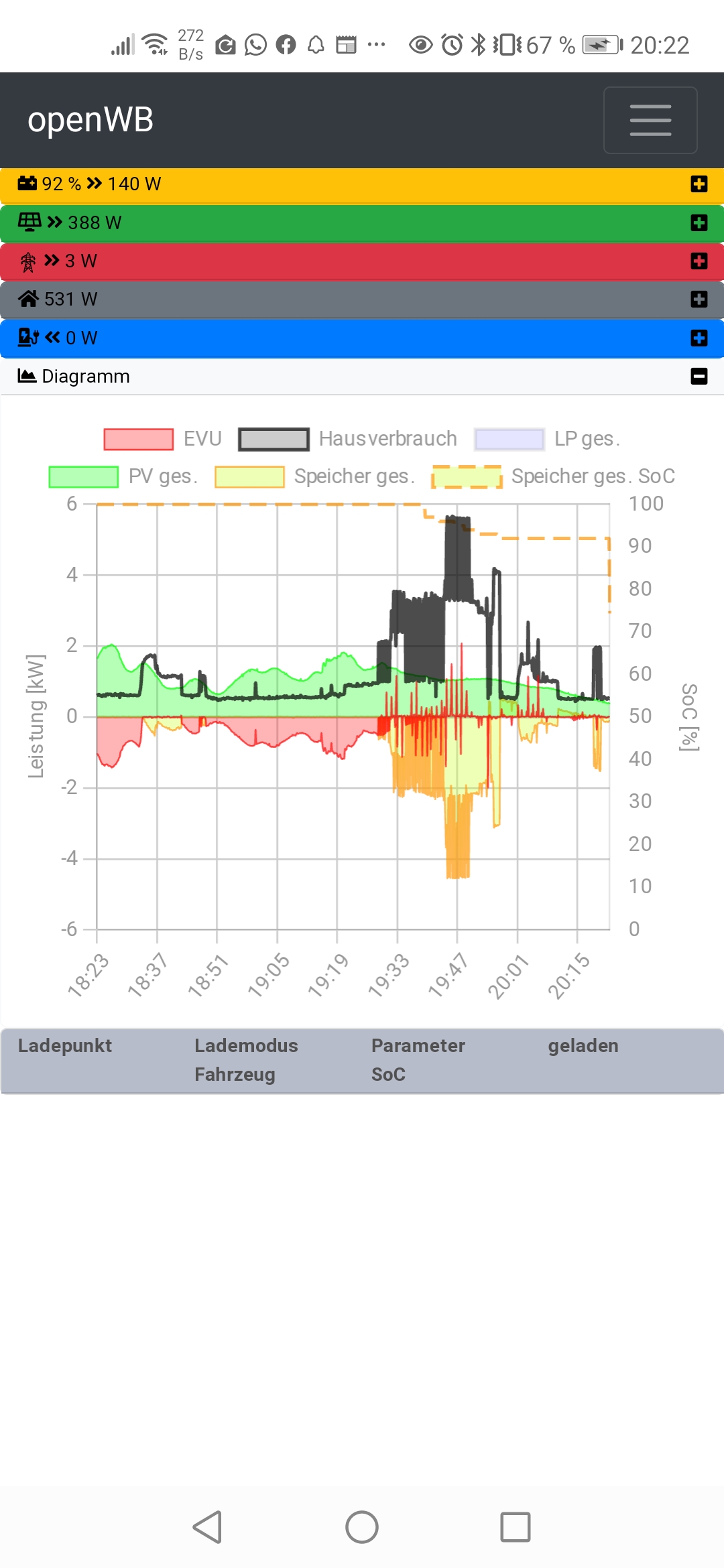

Hallo, besteht die Möglichkeit die einzelnen Erzeuger welche alle ihre Werte "melden" als separaten "PV" in der Übersicht anzuzeigen?
Aktuell sehe ich nur die Summe aller 3

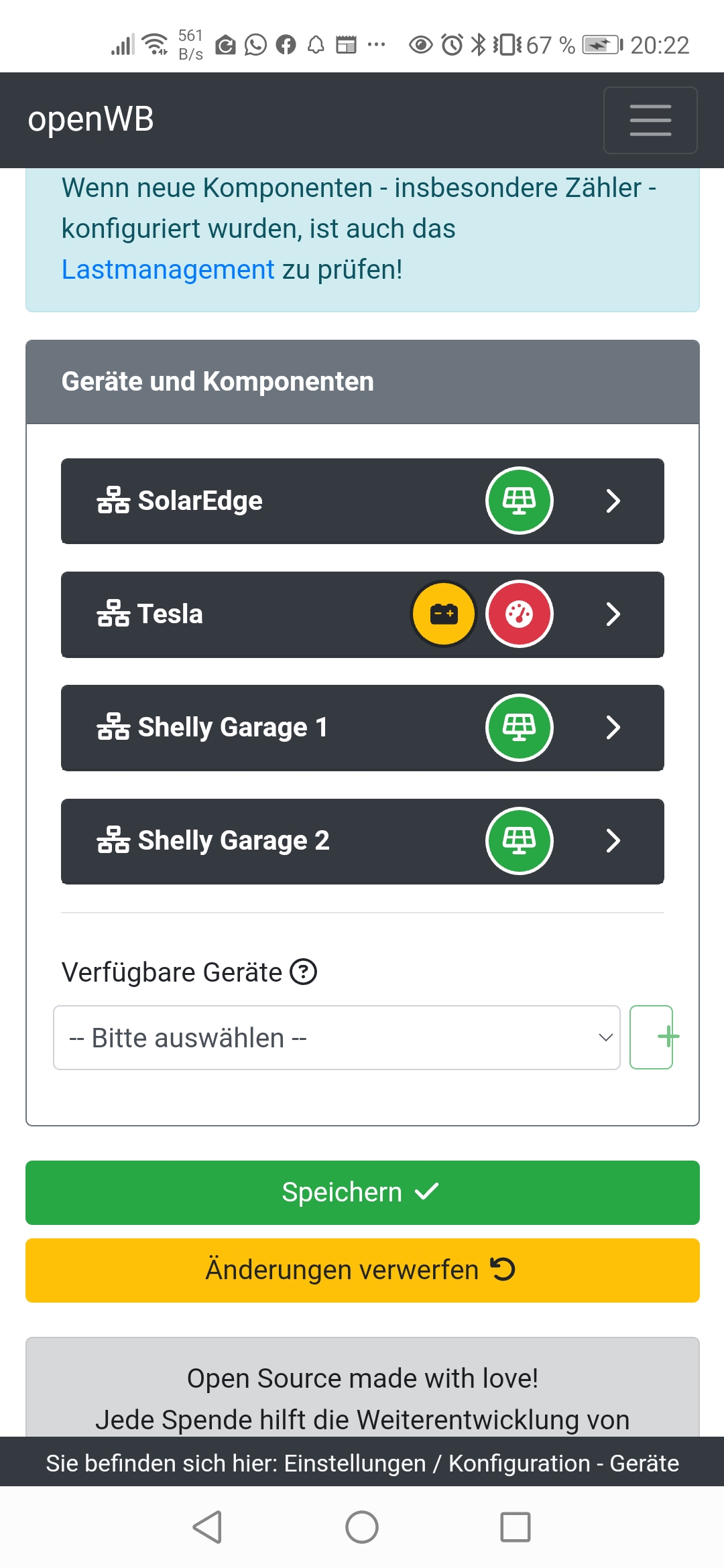

Komisch - ich habe 2 PVA (2 Geräte mit jeweils einer Komponente) und diese werden nur einzeln in der Auswertung der sw2 angezeigt.
Was sind eure PVA und wie sind diese konfiguriert (Geräte/Komponenten)?

1 SolarEdge
2 Growatt (Abfrage über Shelly/json)

ach so - auf der main. Ich rede vom Diagramm in der Auswertung.
