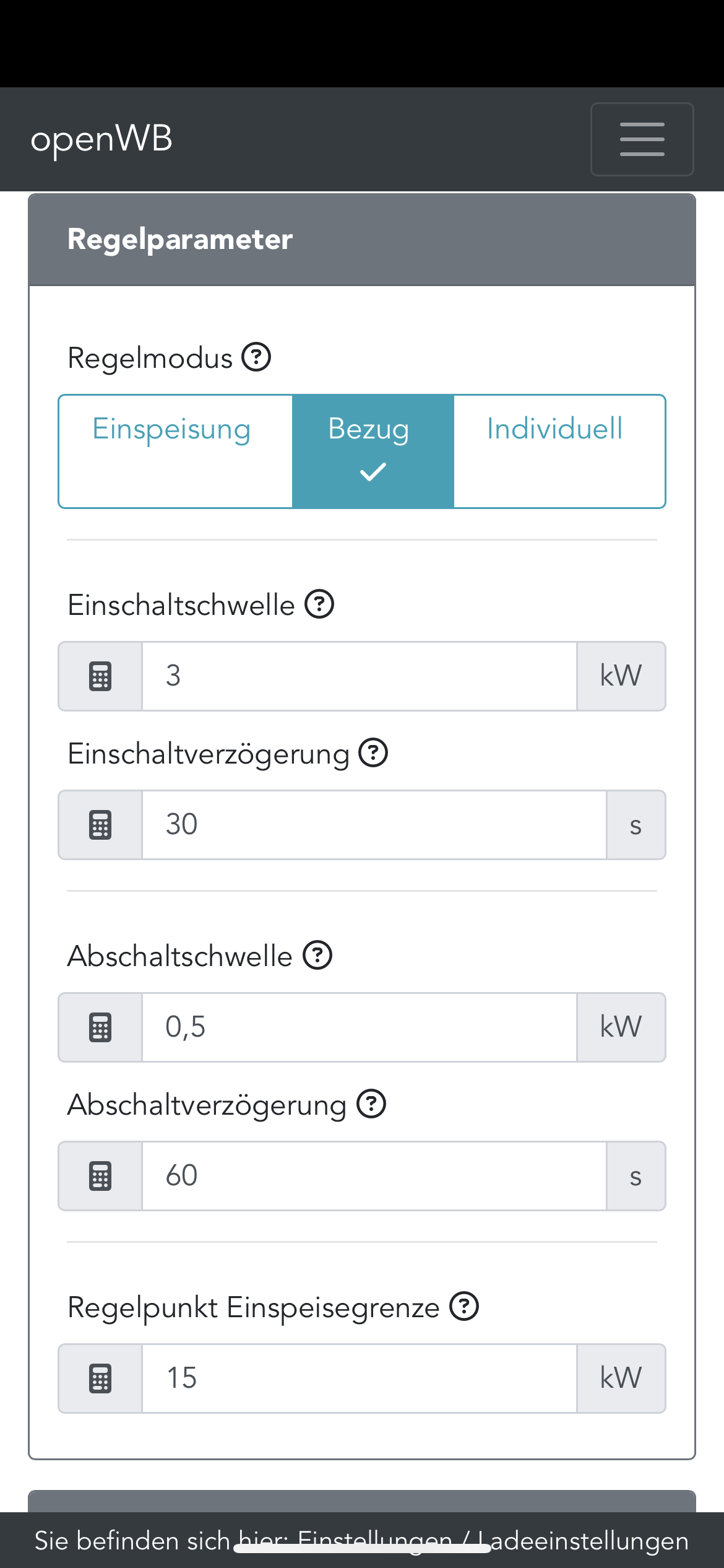

Ich nutze die aktuellste Version.

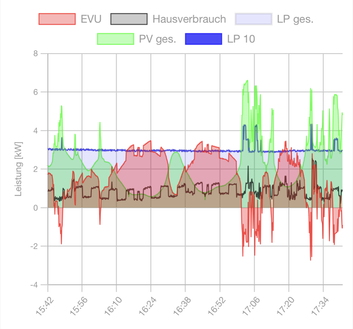

Freitag kam endlich mal paar Minuten die Sonne raus und ich konnte die PV-Laden Funktion testen.
Leider funktioniert es nicht so gut wie bei der 1.9er
openWB stoppt die Ladung nicht bei zu wenig Leistung.
openWB series2 standard+ mit PV-Anlage

Bitte das Debuglevel auf Details stellen und mindestens einen kompletten Durchlauf von # ***Start*** bis # ***Start*** aus dem Main-Log unter System->Fehlersuche posten, wenn das Problem auftritt. Sensible Daten wie Benutzernamen und Kennwörter unkenntlich machen.

sieht nach aktiviertem min_current im PV Modus aus oder Du hängst an der unteren grenze des 3p Ladens fest.
