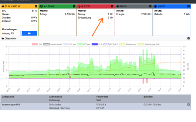

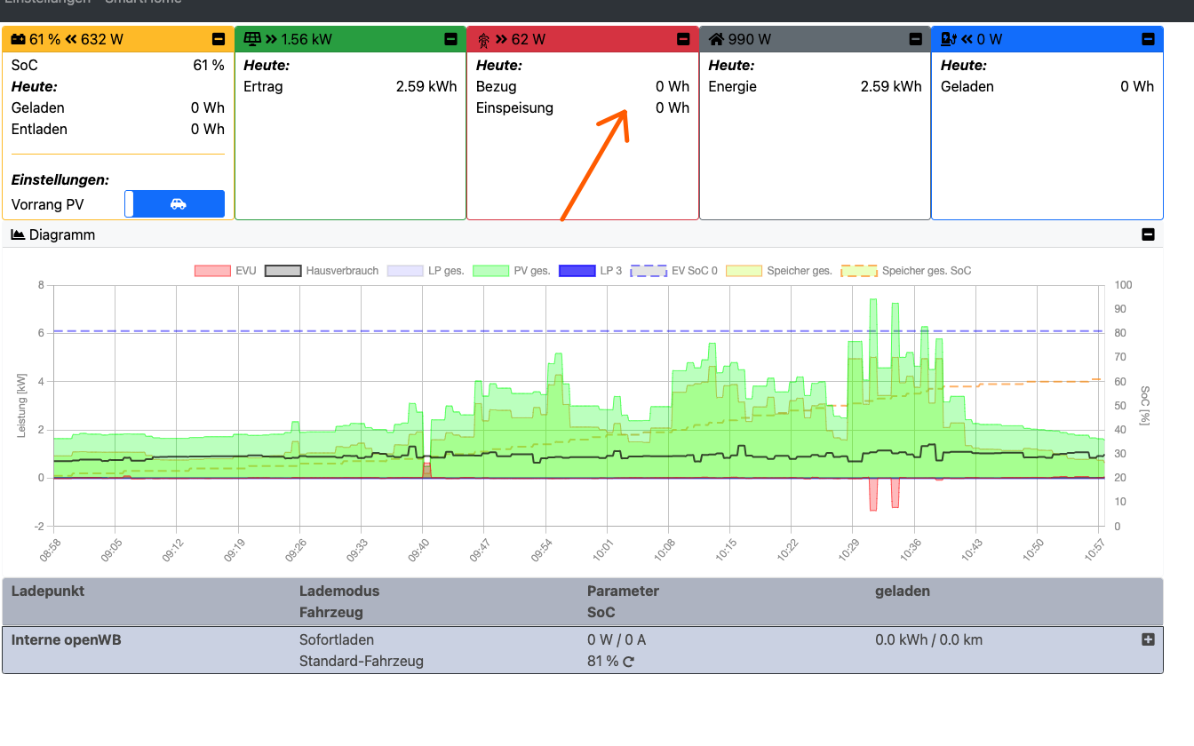

ich sende EVU Daten von meinem Huawei Zähler per MQTT an die OWB series 2 custom mit aktueller master SW 2.0.
Alles läuft soweit gut und EVU Werte werden auch korrekt im Graph angezeigt.
Allerdings werden die Werte nicht summiert
Woran könnte das liegen? Was sollte ich an Daten liefern für eine Analyse?

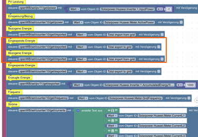

Danke für den Hinweis - ich dachte, ich hätte die Werte auch übertragen. Allerdings habe ich sie in die falschen Topics (nämlich die Daily) reingeschrieben.
Habe es nun korrigiert und schaue es mir an.

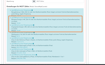

Nur mal so gefragt, weil es immer wieder gerne falsch gemacht wird: Du hast die Beschreibung gelesen und nutzt auch die richtigen Topics? Die fangen mit "openWB/set/..." an.spooky82 hat geschrieben: Mo Jul 31, 2023 9:57 am Danke für den Hinweis - ich dachte, ich hätte die Werte auch übertragen. Allerdings habe ich sie in die falschen Topics (nämlich die Daily) reingeschrieben.
Re: EVU MQTT Zähler summiert nicht die Energie

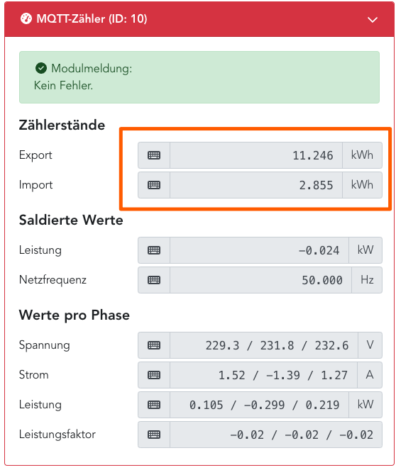

Habe das nochmal geprüft - ja, ich denke, ich mache es richtig.
Und im Status stehen die Zählerstände auch korrekt. Das sind aber die absoluten Zählerstände - also seit Aufbau der Anlage. Erwartet die OWB diese oder nur die vom Tag?

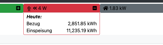

Es werden die absoluten Werte erwartet.
Werden die Zählerstände aktualisiert? Dein Screenshot und der Logausschnitt zeigen die gleichen Werte, obwohl eine halbe Stunde dazwischen liegt.
Ja, die Werte werden aktualisiert.
Ich habe festgestellt, dass ich die Werte in kWh versandt habe.
Ich habe die Werte nun mit 1000 multipliziert und nun zeigt die OWB auch was an - allerdings zeigt sie die absoluten Werte an...
