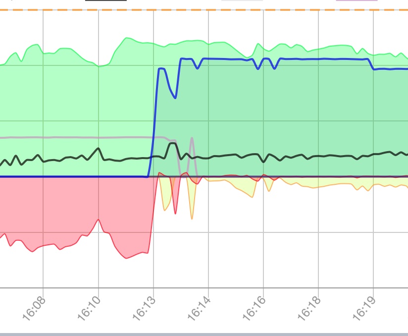

So, nun hab' ich's mal nachgestellt bei strahlendem Sonneneschein. Heizstab (lila) läuft und Auto (blau) wird eingesteckt.
Wie man sieht, geht der Heizstab nicht sofort aus, sondern läuft noch ein bisschen weiter. Soweit so gut. Aber um :14:18 sinkt der Überschuss unter die Ausschaltschwelle und der Heizstab geht aus.
"Nichts tun" hilft also auch ohne Ausschaltgruppe nichts, da die Ladeleistung wohl sofort hochgeregelt wird. (ist noch die 1.9)
Ab nun wird immer wieder versucht, den Heizstab einzuschalten, was aber mangels Überschuss nicht klappt.
Nun ist natürlich die Frage, warum die Ladesteuerung den Überschuss klaut. Weiß die denn was vom smarthomeverbrauch - der Heizstab wird ja da nicht eingerechnet. Ich dachte, das wäre nur eine Frage der Anzeige.

Ich hätte doch noch Interesse an einem smarthome-Device, welches die Autoladung übersteuert. "Nichts tun" auch ohne periodisches Ausschalten scheint da nicht zu reichen. Ich mache nun mal das Auto aus und stelle den Heizstab auf "im Hausverbrauch" um.

2023-08-11 16:15:21,096 INFO (1) Heizstab rel: 0 oncnt/onstandby/time: 500/0/21646 Status/Üeb: 10/1 akt: 0 Z: 0
2023-08-11 16:15:19,064 INFO Speicher Entladung(-)/Ladung(+): -297 SpeicherSoC: 100
2023-08-11 16:15:19,063 INFO Uberschuss: -277 Uberschuss mit Offset: -6277
2023-08-11 16:15:19,062 INFO EVU Bezug(-)/Einspeisung(+): 20 max Speicherladung: 6000
2023-08-11 16:15:14,055 INFO (2) Heisspuster manueller Modus aktiviert, keine Regelung
2023-08-11 16:15:14,054 INFO (1) Heizstab Überschuss kleiner als Einschaltschwelle und größer als Ausschaltschwelle. Ueberschuss -315
2023-08-11 16:15:14,054 INFO (1) Heizstab Maximale Einschaltdauer nicht erreicht
2023-08-11 16:15:14,051 INFO Mq pub openWB/SmartHome/Status/uberschussoffset=-6315 old -6282
2023-08-11 16:15:14,049 INFO Mq pub openWB/SmartHome/Status/uberschuss=-315 old -282
2023-08-11 16:15:14,046 INFO Einschaltgruppe rel: 0 Summe Einschaltschwelle: 0 max Einschaltverzögerung 0 nur Einschaltgruppe prüfen bis: 00:00:00 in Total sec 0
2023-08-11 16:15:14,046 INFO Anzahl devices in Auschaltgruppe: 0 akt: 0 Anzahl devices in Einschaltgruppe: 0
2023-08-11 16:15:14,045 INFO Total Watt nicht im Hausverbrauch: 0
2023-08-11 16:15:14,045 INFO Total Watt nichtabschaltbarer smarthomedevices: 0
2023-08-11 16:15:14,045 INFO Total Watt abschaltbarer smarthomedevices: 0
2023-08-11 16:15:14,044 INFO (9) Trockner rel: 0 oncnt/onstandby/time: 0/0/0 Status/Üeb: 10/1 akt: 0 Z: 0
2023-08-11 16:15:13,413 INFO (8) WaschMasch rel: 0 oncnt/onstandby/time: 0/0/0 Status/Üeb: 10/1 akt: 0 Z: 0
2023-08-11 16:15:12,795 INFO (2) Heisspuster rel: 0 oncnt/onstandby/time: 0/0/0 Status/Üeb: 10/0 akt: 0 Z: 0
2023-08-11 16:15:12,102 INFO (1) Heizstab rel: 0 oncnt/onstandby/time: 500/0/21646 Status/Üeb: 10/1 akt: 0 Z: 0
2023-08-11 16:15:10,248 INFO Speicher Entladung(-)/Ladung(+): -309 SpeicherSoC: 100
2023-08-11 16:15:10,247 INFO Uberschuss: -315 Uberschuss mit Offset: -6315
2023-08-11 16:15:10,247 INFO EVU Bezug(-)/Einspeisung(+): -6 max Speicherladung: 6000
2023-08-11 16:15:05,240 INFO (2) Heisspuster manueller Modus aktiviert, keine Regelung
2023-08-11 16:15:05,240 INFO (1) Heizstab Überschuss kleiner als Einschaltschwelle und größer als Ausschaltschwelle. Ueberschuss -282
2023-08-11 16:15:05,240 INFO (1) Heizstab Maximale Einschaltdauer nicht erreicht
2023-08-11 16:15:05,237 INFO Mq pub openWB/SmartHome/Status/uberschussoffset=-6282 old -6037
2023-08-11 16:15:05,236 INFO Mq pub openWB/SmartHome/Status/uberschuss=-282 old -37
2023-08-11 16:15:05,233 INFO Einschaltgruppe rel: 0 Summe Einschaltschwelle: 0 max Einschaltverzögerung 0 nur Einschaltgruppe prüfen bis: 00:00:00 in Total sec 0
2023-08-11 16:15:05,233 INFO Anzahl devices in Auschaltgruppe: 0 akt: 0 Anzahl devices in Einschaltgruppe: 0
2023-08-11 16:15:05,233 INFO Total Watt nicht im Hausverbrauch: 0
2023-08-11 16:15:05,233 INFO Total Watt nichtabschaltbarer smarthomedevices: 0
2023-08-11 16:15:05,232 INFO Total Watt abschaltbarer smarthomedevices: 0
2023-08-11 16:15:05,231 INFO (9) Trockner rel: 0 oncnt/onstandby/time: 0/0/0 Status/Üeb: 10/1 akt: 0 Z: 0
2023-08-11 16:15:04,639 INFO (8) WaschMasch rel: 0 oncnt/onstandby/time: 0/0/0 Status/Üeb: 10/1 akt: 0 Z: 0
2023-08-11 16:15:03,226 INFO (1) Heizstab rel: 0 oncnt/onstandby/time: 500/0/21646 Status/Üeb: 10/1 akt: 0 Z: 0
2023-08-11 16:15:00,984 INFO Speicher Entladung(-)/Ladung(+): -309 SpeicherSoC: 100
2023-08-11 16:15:00,984 INFO Uberschuss: -282 Uberschuss mit Offset: -6282
2023-08-11 16:15:00,983 INFO EVU Bezug(-)/Einspeisung(+): 27 max Speicherladung: 6000
2023-08-11 16:14:55,976 INFO (2) Heisspuster manueller Modus aktiviert, keine Regelung
2023-08-11 16:14:55,976 INFO (1) Heizstab Überschuss kleiner als Einschaltschwelle und größer als Ausschaltschwelle. Ueberschuss -37
2023-08-11 16:14:55,975 INFO (1) Heizstab Maximale Einschaltdauer nicht erreicht
2023-08-11 16:14:55,973 INFO Mq pub openWB/SmartHome/Status/uberschussoffset=-6037 old -5471
2023-08-11 16:14:55,971 INFO Mq pub openWB/SmartHome/Status/uberschuss=-37 old 529
2023-08-11 16:14:55,968 INFO Einschaltgruppe rel: 0 Summe Einschaltschwelle: 0 max Einschaltverzögerung 0 nur Einschaltgruppe prüfen bis: 00:00:00 in Total sec 0
2023-08-11 16:14:55,968 INFO Anzahl devices in Auschaltgruppe: 0 akt: 0 Anzahl devices in Einschaltgruppe: 0
2023-08-11 16:14:55,967 INFO Total Watt nicht im Hausverbrauch: 0
2023-08-11 16:14:55,967 INFO Total Watt nichtabschaltbarer smarthomedevices: 0
2023-08-11 16:14:55,966 INFO Total Watt abschaltbarer smarthomedevices: 0
2023-08-11 16:14:55,965 INFO (9) Trockner rel: 0 oncnt/onstandby/time: 0/0/0 Status/Üeb: 10/1 akt: 0 Z: 0
2023-08-11 16:14:55,339 INFO (8) WaschMasch rel: 0 oncnt/onstandby/time: 0/0/0 Status/Üeb: 10/1 akt: 0 Z: 0
2023-08-11 16:14:54,739 INFO (2) Heisspuster rel: 0 oncnt/onstandby/time: 0/0/0 Status/Üeb: 10/0 akt: 0 Z: 0
2023-08-11 16:14:54,046 INFO (1) Heizstab rel: 0 oncnt/onstandby/time: 500/0/21646 Status/Üeb: 10/1 akt: 0 Z: 0
2023-08-11 16:14:51,916 INFO Speicher Entladung(-)/Ladung(+): -15 SpeicherSoC: 100
2023-08-11 16:14:51,916 INFO Uberschuss: -37 Uberschuss mit Offset: -6037
2023-08-11 16:14:51,916 INFO EVU Bezug(-)/Einspeisung(+): -22 max Speicherladung: 6000
2023-08-11 16:14:46,909 INFO (2) Heisspuster manueller Modus aktiviert, keine Regelung
2023-08-11 16:14:46,908 INFO (1) Heizstab Einschaltverzögerung gestartet
2023-08-11 16:14:46,908 INFO (1) Heizstab Ueberschussberechnung (1 = mit Speicher, 2 = mit Offset) 1
2023-08-11 16:14:46,907 INFO (1) Heizstab SoC 100 Einschalt SoC 85 Ueberschuss 529
2023-08-11 16:14:46,907 INFO (1) Heizstab Überschuss 529 größer Einschaltschwelle oder Immer an zeit erreicht 300
2023-08-11 16:14:46,905 INFO (1) Heizstab Maximale Einschaltdauer nicht erreicht
2023-08-11 16:14:46,902 INFO Mq pub openWB/SmartHome/Status/uberschussoffset=-5471 old -8781
2023-08-11 16:14:46,900 INFO Mq pub openWB/SmartHome/Status/uberschuss=529 old -2781
2023-08-11 16:14:46,895 INFO Einschaltgruppe rel: 0 Summe Einschaltschwelle: 0 max Einschaltverzögerung 0 nur Einschaltgruppe prüfen bis: 00:00:00 in Total sec 0
2023-08-11 16:14:46,895 INFO Anzahl devices in Auschaltgruppe: 0 akt: 0 Anzahl devices in Einschaltgruppe: 0
2023-08-11 16:14:46,894 INFO Total Watt nicht im Hausverbrauch: 0
2023-08-11 16:14:46,894 INFO Total Watt nichtabschaltbarer smarthomedevices: 0
2023-08-11 16:14:46,893 INFO Total Watt abschaltbarer smarthomedevices: 0
2023-08-11 16:14:46,892 INFO (9) Trockner rel: 0 oncnt/onstandby/time: 0/0/0 Status/Üeb: 10/1 akt: 0 Z: 0
2023-08-11 16:14:46,048 INFO (8) WaschMasch rel: 0 oncnt/onstandby/time: 0/0/0 Status/Üeb: 10/1 akt: 0 Z: 0
2023-08-11 16:14:45,403 INFO (2) Heisspuster rel: 0 oncnt/onstandby/time: 0/0/0 Status/Üeb: 10/0 akt: 0 Z: 0
2023-08-11 16:14:44,830 INFO (1) Heizstab rel: 0 oncnt/onstandby/time: 500/0/21646 Status/Üeb: 10/1 akt: 0 Z: 0
2023-08-11 16:14:42,897 INFO Speicher Entladung(-)/Ladung(+): -3 SpeicherSoC: 100
2023-08-11 16:14:42,897 INFO Uberschuss: 529 Uberschuss mit Offset: -5471
2023-08-11 16:14:42,896 INFO EVU Bezug(-)/Einspeisung(+): 532 max Speicherladung: 6000
2023-08-11 16:14:37,889 INFO (2) Heisspuster manueller Modus aktiviert, keine Regelung
2023-08-11 16:14:37,889 INFO (1) Heizstab Ausschaltverzögerung erreicht,bereits aus
2023-08-11 16:14:37,888 INFO (1) Heizstab Überschuss -2781 kleiner Ausschaltschwelle -500 oder immer aus erreicht
2023-08-11 16:14:37,887 INFO (1) Heizstab SoC niedriger als Abschalt SoC, prüfe weiter
2023-08-11 16:14:37,886 INFO (1) Heizstab Maximale Einschaltdauer nicht erreicht
2023-08-11 16:14:37,881 INFO Mq pub openWB/SmartHome/Devices/1/RelayStatus=0 old 1
2023-08-11 16:14:37,879 INFO Mq pub openWB/SmartHome/Status/wattnichtschalt=0 old 74
2023-08-11 16:14:37,878 INFO Mq pub openWB/SmartHome/Status/uberschussoffset=-8781 old -9360
2023-08-11 16:14:37,876 INFO Mq pub openWB/SmartHome/Devices/1/Status=10 old 11
2023-08-11 16:14:37,874 INFO Mq pub openWB/SmartHome/Devices/1/Watt=0 old 74
2023-08-11 16:14:37,872 INFO Mq pub openWB/SmartHome/Status/uberschuss=-2781 old -3360
2023-08-11 16:14:37,870 INFO Mq pub openWB/SmartHome/Status/wattnichtHaus=0 old 74
2023-08-11 16:14:37,868 INFO Mq pub openWB/SmartHome/Devices/1/WHImported_temp=16953072121 old 16953071743
2023-08-11 16:14:37,862 INFO Einschaltgruppe rel: 0 Summe Einschaltschwelle: 0 max Einschaltverzögerung 0 nur Einschaltgruppe prüfen bis: 00:00:00 in Total sec 0
2023-08-11 16:14:37,861 INFO Anzahl devices in Auschaltgruppe: 0 akt: 0 Anzahl devices in Einschaltgruppe: 0
2023-08-11 16:14:37,860 INFO Total Watt nicht im Hausverbrauch: 0
2023-08-11 16:14:37,860 INFO Total Watt nichtabschaltbarer smarthomedevices: 0
2023-08-11 16:14:37,859 INFO Total Watt abschaltbarer smarthomedevices: 0
2023-08-11 16:14:37,856 INFO (9) Trockner rel: 0 oncnt/onstandby/time: 0/0/0 Status/Üeb: 10/1 akt: 0 Z: 0
2023-08-11 16:14:37,033 INFO (8) WaschMasch rel: 0 oncnt/onstandby/time: 0/0/0 Status/Üeb: 10/1 akt: 0 Z: 0
2023-08-11 16:14:36,225 INFO (2) Heisspuster rel: 0 oncnt/onstandby/time: 0/0/0 Status/Üeb: 10/0 akt: 0 Z: 0
2023-08-11 16:14:35,507 INFO (1) Heizstab rel: 0 oncnt/onstandby/time: 500/0/21646 Status/Üeb: 10/1 akt: 0 Z: 0
2023-08-11 16:14:33,549 INFO Speicher Entladung(-)/Ladung(+): -3066 SpeicherSoC: 100
2023-08-11 16:14:33,549 INFO Uberschuss: -2781 Uberschuss mit Offset: -8781
2023-08-11 16:14:33,549 INFO EVU Bezug(-)/Einspeisung(+): 285 max Speicherladung: 6000
2023-08-11 16:14:28,544 INFO (2) Heisspuster manueller Modus aktiviert, keine Regelung
2023-08-11 16:14:28,543 INFO (1) Heizstab Ausschaltverzögerung gestartet
2023-08-11 16:14:28,543 INFO (1) Heizstab Überschuss -3360 kleiner Ausschaltschwelle -500 oder immer aus erreicht
2023-08-11 16:14:28,543 INFO (1) Heizstab SoC niedriger als Abschalt SoC, prüfe weiter
2023-08-11 16:14:28,542 INFO (1) Heizstab Maximale Einschaltdauer nicht erreicht
2023-08-11 16:14:28,539 INFO Mq pub openWB/SmartHome/Status/wattnichtschalt=74 old 2786
2023-08-11 16:14:28,538 INFO Mq pub openWB/SmartHome/Status/uberschussoffset=-9360 old -6106
2023-08-11 16:14:28,536 INFO Mq pub openWB/SmartHome/Devices/1/RunningTimeToday=21646 old 21636
2023-08-11 16:14:28,535 INFO Mq pub openWB/SmartHome/Devices/1/Wh=4709186 old 4709182
2023-08-11 16:14:28,533 INFO Mq pub openWB/SmartHome/Devices/1/Watt=74 old 2786
2023-08-11 16:14:28,532 INFO Mq pub openWB/SmartHome/Status/uberschuss=-3360 old -106
2023-08-11 16:14:28,531 INFO Mq pub openWB/SmartHome/Status/wattnichtHaus=74 old 2786
2023-08-11 16:14:28,529 INFO Mq pub openWB/SmartHome/Devices/1/WHImported_temp=16953071743 old 16953058153
2023-08-11 16:14:28,525 INFO Einschaltgruppe rel: 0 Summe Einschaltschwelle: 0 max Einschaltverzögerung 0 nur Einschaltgruppe prüfen bis: 00:00:00 in Total sec 0
2023-08-11 16:14:28,524 INFO Anzahl devices in Auschaltgruppe: 0 akt: 0 Anzahl devices in Einschaltgruppe: 0
2023-08-11 16:14:28,524 INFO Total Watt nicht im Hausverbrauch: 74
2023-08-11 16:14:28,523 INFO Total Watt nichtabschaltbarer smarthomedevices: 74
2023-08-11 16:14:28,523 INFO Total Watt abschaltbarer smarthomedevices: 0
2023-08-11 16:14:28,522 INFO (9) Trockner rel: 0 oncnt/onstandby/time: 0/0/0 Status/Üeb: 10/1 akt: 0 Z: 0
2023-08-11 16:14:27,574 INFO (8) WaschMasch rel: 0 oncnt/onstandby/time: 0/0/0 Status/Üeb: 10/1 akt: 0 Z: 0
2023-08-11 16:14:26,807 INFO (2) Heisspuster rel: 0 oncnt/onstandby/time: 0/0/0 Status/Üeb: 10/0 akt: 0 Z: 0
2023-08-11 16:14:26,038 INFO (1) Heizstab rel: 1 oncnt/onstandby/time: 500/0/21646 Status/Üeb: 10/1 akt: 74 Z: 0
2023-08-11 16:14:23,895 INFO Speicher Entladung(-)/Ladung(+): -3066 SpeicherSoC: 100
2023-08-11 16:14:23,894 INFO Uberschuss: -3360 Uberschuss mit Offset: -9360
2023-08-11 16:14:23,894 INFO EVU Bezug(-)/Einspeisung(+): -294 max Speicherladung: 6000
2023-08-11 16:14:18,887 INFO (2) Heisspuster manueller Modus aktiviert, keine Regelung
2023-08-11 16:14:18,886 INFO (1) Heizstab Überschuss kleiner als Einschaltschwelle und größer als Ausschaltschwelle. Ueberschuss -106
2023-08-11 16:14:18,886 INFO (1) Heizstab Maximale Einschaltdauer nicht erreicht
2023-08-11 16:14:18,883 INFO Mq pub openWB/SmartHome/Devices/1/RelayStatus=1 old 0
2023-08-11 16:14:18,882 INFO Mq pub openWB/SmartHome/Status/wattnichtschalt=2786 old 0
2023-08-11 16:14:18,880 INFO Mq pub openWB/SmartHome/Status/uberschussoffset=-6106 old -3310
2023-08-11 16:14:18,879 INFO Mq pub openWB/SmartHome/Devices/1/Wh=4709182 old 4709178
2023-08-11 16:14:18,878 INFO Mq pub openWB/SmartHome/Devices/1/Status=11 old 10
2023-08-11 16:14:18,876 INFO Mq pub openWB/SmartHome/Devices/1/Watt=2786 old 0
2023-08-11 16:14:18,875 INFO Mq pub openWB/SmartHome/Status/uberschuss=-106 old 2690
2023-08-11 16:14:18,873 INFO Mq pub openWB/SmartHome/Status/wattnichtHaus=2786 old 0
2023-08-11 16:14:18,872 INFO Mq pub openWB/SmartHome/Devices/1/WHImported_temp=16953058153 old 16953044293
2023-08-11 16:14:18,868 INFO Einschaltgruppe rel: 0 Summe Einschaltschwelle: 0 max Einschaltverzögerung 0 nur Einschaltgruppe prüfen bis: 00:00:00 in Total sec 0
2023-08-11 16:14:18,868 INFO Anzahl devices in Auschaltgruppe: 0 akt: 0 Anzahl devices in Einschaltgruppe: 0
2023-08-11 16:14:18,868 INFO Total Watt nicht im Hausverbrauch: 2786
2023-08-11 16:14:18,867 INFO Total Watt nichtabschaltbarer smarthomedevices: 2786
2023-08-11 16:14:18,867 INFO Total Watt abschaltbarer smarthomedevices: 0
2023-08-11 16:14:18,865 INFO (9) Trockner rel: 0 oncnt/onstandby/time: 0/0/0 Status/Üeb: 10/1 akt: 0 Z: 0
2023-08-11 16:14:18,129 INFO (8) WaschMasch rel: 0 oncnt/onstandby/time: 0/0/0 Status/Üeb: 10/1 akt: 0 Z: 0
2023-08-11 16:14:17,282 INFO (2) Heisspuster rel: 0 oncnt/onstandby/time: 0/0/0 Status/Üeb: 10/0 akt: 0 Z: 0
2023-08-11 16:14:16,553 INFO (1) Heizstab rel: 1 oncnt/onstandby/time: 500/0/21636 Status/Üeb: 10/1 akt: 2786 Z: 0
2023-08-11 16:14:13,970 INFO Speicher Entladung(-)/Ladung(+): -48 SpeicherSoC: 100
2023-08-11 16:14:13,970 INFO Uberschuss: -106 Uberschuss mit Offset: -6106
2023-08-11 16:14:13,969 INFO EVU Bezug(-)/Einspeisung(+): -58 max Speicherladung: 6000
2023-08-11 16:14:08,962 INFO (2) Heisspuster manueller Modus aktiviert, keine Regelung
2023-08-11 16:14:08,962 INFO (1) Heizstab Einschaltverzögerung gestartet
2023-08-11 16:14:08,961 INFO (1) Heizstab Ueberschussberechnung (1 = mit Speicher, 2 = mit Offset) 1
2023-08-11 16:14:08,961 INFO (1) Heizstab SoC 100 Einschalt SoC 85 Ueberschuss 2690
2023-08-11 16:14:08,960 INFO (1) Heizstab Überschuss 2690 größer Einschaltschwelle oder Immer an zeit erreicht 300
2023-08-11 16:14:08,960 INFO (1) Heizstab Maximale Einschaltdauer nicht erreicht
2023-08-11 16:14:08,954 INFO Mq pub openWB/SmartHome/Status/uberschussoffset=-3310 old -5918
2023-08-11 16:14:08,951 INFO Mq pub openWB/SmartHome/Status/uberschuss=2690 old 82
2023-08-11 16:14:08,948 INFO Einschaltgruppe rel: 0 Summe Einschaltschwelle: 0 max Einschaltverzögerung 0 nur Einschaltgruppe prüfen bis: 00:00:00 in Total sec 0
2023-08-11 16:14:08,948 INFO Anzahl devices in Auschaltgruppe: 0 akt: 0 Anzahl devices in Einschaltgruppe: 0
2023-08-11 16:14:08,948 INFO Total Watt nicht im Hausverbrauch: 0
2023-08-11 16:14:08,947 INFO Total Watt nichtabschaltbarer smarthomedevices: 0
2023-08-11 16:14:08,947 INFO Total Watt abschaltbarer smarthomedevices: 0
2023-08-11 16:14:08,946 INFO (9) Trockner rel: 0 oncnt/onstandby/time: 0/0/0 Status/Üeb: 10/1 akt: 0 Z: 0
2023-08-11 16:14:08,071 INFO (8) WaschMasch rel: 0 oncnt/onstandby/time: 0/0/0 Status/Üeb: 10/1 akt: 0 Z: 0
2023-08-11 16:14:07,263 INFO (2) Heisspuster rel: 0 oncnt/onstandby/time: 0/0/0 Status/Üeb: 10/0 akt: 0 Z: 0
2023-08-11 16:14:06,514 INFO (1) Heizstab rel: 0 oncnt/onstandby/time: 500/0/21636 Status/Üeb: 10/1 akt: 0 Z: 0
2023-08-11 16:14:04,457 INFO Speicher Entladung(-)/Ladung(+): 0 SpeicherSoC: 100
2023-08-11 16:14:04,457 INFO Uberschuss: 2690 Uberschuss mit Offset: -3310
2023-08-11 16:14:04,456 INFO EVU Bezug(-)/Einspeisung(+): 2690 max Speicherladung: 6000
2023-08-11 16:13:59,448 INFO (2) Heisspuster manueller Modus aktiviert, keine Regelung
2023-08-11 16:13:59,448 INFO (1) Heizstab Überschuss kleiner als Einschaltschwelle und größer als Ausschaltschwelle. Ueberschuss 82
2023-08-11 16:13:59,448 INFO (1) Heizstab Ueberschussberechnung anders (1 = mit Speicher, 2 = mit Offset) 1
2023-08-11 16:13:59,447 INFO (1) Heizstab SoC 100 Einschalt SoC 85 Ueberschuss 82
2023-08-11 16:13:59,447 INFO (1) Heizstab Maximale Einschaltdauer nicht erreicht
2023-08-11 16:13:59,444 INFO Mq pub openWB/SmartHome/Devices/1/RelayStatus=0 old 1
2023-08-11 16:13:59,443 INFO Mq pub openWB/SmartHome/Status/wattnichtschalt=0 old 2588
2023-08-11 16:13:59,442 INFO Mq pub openWB/SmartHome/Status/uberschussoffset=-5918 old -7917
2023-08-11 16:13:59,441 INFO Mq pub openWB/SmartHome/Devices/1/Wh=4709178 old 4709175
2023-08-11 16:13:59,440 INFO Mq pub openWB/SmartHome/Devices/1/Status=10 old 11
2023-08-11 16:13:59,439 INFO Mq pub openWB/SmartHome/Devices/1/Watt=0 old 2588
2023-08-11 16:13:59,438 INFO Mq pub openWB/SmartHome/Status/uberschuss=82 old -1917
2023-08-11 16:13:59,437 INFO Mq pub openWB/SmartHome/Status/wattnichtHaus=0 old 2588
2023-08-11 16:13:59,435 INFO Mq pub openWB/SmartHome/Devices/1/WHImported_temp=16953044293 old 16953030518
2023-08-11 16:13:59,433 INFO Einschaltgruppe rel: 0 Summe Einschaltschwelle: 0 max Einschaltverzögerung 0 nur Einschaltgruppe prüfen bis: 00:00:00 in Total sec 0
2023-08-11 16:13:59,432 INFO Anzahl devices in Auschaltgruppe: 0 akt: 0 Anzahl devices in Einschaltgruppe: 0
2023-08-11 16:13:59,432 INFO Total Watt nicht im Hausverbrauch: 0
2023-08-11 16:13:59,432 INFO Total Watt nichtabschaltbarer smarthomedevices: 0
2023-08-11 16:13:59,432 INFO Total Watt abschaltbarer smarthomedevices: 0
2023-08-11 16:13:59,431 INFO (9) Trockner rel: 0 oncnt/onstandby/time: 0/0/0 Status/Üeb: 10/1 akt: 0 Z: 0
2023-08-11 16:13:58,771 INFO (8) WaschMasch rel: 0 oncnt/onstandby/time: 0/0/0 Status/Üeb: 10/1 akt: 0 Z: 0
2023-08-11 16:13:58,046 INFO (2) Heisspuster rel: 0 oncnt/onstandby/time: 0/0/0 Status/Üeb: 10/0 akt: 0 Z: 0
2023-08-11 16:13:57,200 INFO (1) Heizstab rel: 0 oncnt/onstandby/time: 500/0/21636 Status/Üeb: 10/0 akt: 0 Z: 0
2023-08-11 16:13:54,686 INFO Speicher Entladung(-)/Ladung(+): 0 SpeicherSoC: 100
2023-08-11 16:13:54,685 INFO Uberschuss: 82 Uberschuss mit Offset: -5918
2023-08-11 16:13:54,685 INFO EVU Bezug(-)/Einspeisung(+): 82 max Speicherladung: 6000

Re: Bei Autoladen...fehlt da nicht noch eine Option?
Wenn eine option bei Autoladen ... gesetzt ist, wird die aktuelle Leistungsaufnahme von dem smarthomedevice in eine möglich pv Ladung miteingerechnet. Der Wert wird als INFO Total Watt abschaltbarer smarthomedevices: 0 ausgewiesen.
Wenn du hier nichts setzt schlägt dann mal die Ausschaltschwelle zu, das kommt drauf an was du als regelpunkt definiert hast.
): viewtopic.php?f=14&t=5923
- Beiträge: 5199
- Has thanked: 74 times
- Been thanked: 381 times
Meinem Verständnis nach wird der Verbrauch des Devices bei "Abschalten" oder "Anpassen" in die Leistung der abschaltbaren Devices mitaufgenommen. Das wäre für mich auch die Leistung, über die die aktuelle EV-Ladung noch verfügen kann. Umso mehr bin ich erstaunt, dass das bei "Nichts tun" nun auch so sein soll. Denn Trotz "Nichts tun" wurde dem Device der Strom zugunsten der EV-Ladung weggenommen.
Aber nun noch einmal zum Ausgangspunkt zurück. So wie ich es dargelegt habe, ist "Nichts tun" eine Option, die keine definierte Wirkung in Bezug auf das Device hat: Es wird nicht heruntergeregelt, um dem EV mehr Leistung zu geben und es wird nicht heraufgeregelt, um eine größerere Priorität zu genießen. (Das war damals, als es einfach nur "nicht abschalten bei EV-Ladung" hieß, anders). Und wie das letzte Beispiel zeigt, wird es sogar abgeschaltet, damit das EV mehr Strom bekommt. Das mag ein Bug sein, weil die EV-Ladung sich eines anderen Parameters bedient als "Leistung abschaltbarer SH-Devices", sei es drum.
Was ich nun anregen möchte, ist dass "Nichts tun" zu "Priorisieren" umgebaut wird bzw. eine vierte Option mit dieser Bedeutung hinzugefügt wird. Denn das das, die hier eigentlich noch fehlt: Wir können das EV-Laden deutlich oder weniger deutlich priorisieren. Was fehlt, ist das Device über das EV zu priorisieren.
Sicherlich folge ich der Argumentation, dass es sich bei der openWB um ein Gerät zum Laden von EVs handelt und das von daher qua Anwendung priorisiert wird. Aber andererseits wird es mehr und mehr auch ein Energiemanagementsystem und da sollte es zumindest die Option "oberste Priorität hat dieses Gerät" schon geben. Im Hinblick auf die 2.0 würde ich es auch über alle EV-Ladungen stellen. Alles andere wird glaube ich zu kompliziert.
- Beiträge: 2450
- Been thanked: 33 times
Nur beu Autoladen ..abschalten...oder bei Autoladen...anpassen wird die aktuelle Leistungsaufnahme von diesem Gerät in eine eventuelle Pv Ladung einbezogen. Nun stellt sich die Frage ob der umgekehrte Wunsch (ein Smarthomegerät höher Priorisieren als die Pv Ladung) Sinn macht. Andere Meinungen dazu ?Gero hat geschrieben: Mo Aug 14, 2023 7:05 am Meinem Verständnis nach wird der Verbrauch des Devices bei "Abschalten" oder "Anpassen" in die Leistung der abschaltbaren Devices mitaufgenommen. Das wäre für mich auch die Leistung, über die die aktuelle EV-Ladung noch verfügen kann. Umso mehr bin ich erstaunt, dass das bei "Nichts tun" nun auch so sein soll. Denn Trotz "Nichts tun" wurde dem Device der Strom zugunsten der EV-Ladung weggenommen.
Hallo
Eine kurze Wiederholung meines Beitrags aus einem anderen Thread:
Somit gibt es nun eine andere Meinung zu diesem Thema, und ich kann das Verhalten vom Fragesteller genau nachvollziehen und bestätigen. Man muss wohl aktuell das Autoladen kurz manuell beenden (je nach Einschaltverzögerung beim SH-Verbraucher) oder den Verbraucher manuell einschalten. Beides finde ich nicht optimal (WAF...)Hmm, kurze Verständnisfrage zur Konfiguration:
Ich habe neben der Wärmepumpe nun noch Waschmaschine und Spülmaschine eingebunden. Ist es richtig, dass ich ("Bei Autoladen...") zwar einstellen kann, was abgeschaltet werden soll, wenn der PV-Überschuss kleiner wird und nicht mehr reicht, aber nicht, was passiert, wenn das Auto lädt, der Überschuss aber nicht fürs Starten z.B. der Waschmaschine reicht?
Genau das war heute hier der Fall: dass Auto lud, es blieb ein Überschuss (der aber zu klein war, das Auto von 1p auf 3p umzuschalten), aber dieser reichte nicht fürs Starten der WM aus. Ich habe dann das Autoladen von Hand unterbrochen, die Einschaltverzögerung abgewartet, dann lief die WM los, und dann habe ich wieder das Autoladen gestartet.
auch bei mir tritt diese Konstellation auf, das ich meine Heizstäbe, Waschmaschine etc. VOR dem Autoladen stellen möchte; aber keine Möglichkeit der Einstellungen habe.
Cupra Born 58 kWh
Cupra Tavascan VZ 77 kWh
Cupra Born 58 kWh
- Beiträge: 9017
- Has thanked: 251 times
- Been thanked: 272 times
Sollte mit der geplanten nativen Integration von Smarthome in sw2 möglich werden.
Da müssten sich okaegi und LenaK/LutzB zusammentun.
