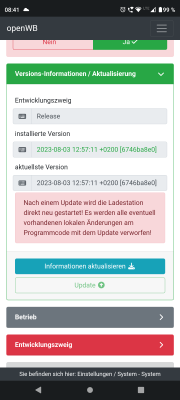

Servus,
habe seit heute Nach das Problem, das der SMA Sunny Boy Storage 6.0 nicht mehr ausgelesen wird.
Es wurde unter Status ein Fehler Error 2 angezeigt.
Ich habe das Gerät gelöscht und neu angelegt, aber es passiert nix.
WB und Storage bereits neu gestartet.
Der SBS funktioniert aber, laut Sunny Portal, Problemlos
Bis gestern Abend ging es auch problemlos, es wurden seitdem auch keine Einstellungen geändert.
Als Dateianhang die Versionsnummer.

Re: 2x Series2 Standard technische Probleme und Feedback zur Darstellung
Den SBS mal neugestartet?
IP korrekt?
ModbusTCP aktiv?
Das sunny Portal hat nichts mit dem lokalen Modbus zu tun.
IP korrekt?
ModbusTCP aktiv?
Sunny Portal / ModbusTCP sind unterschiedliche Module im SBS.Mini-le hat geschrieben: Do Aug 17, 2023 9:03 am Ja Wallbox und SBS bereits neu gestartet. modbus ist aktiv sonst hätte er gestern Abend nicht funktioniert seitdem ich die Software 2.0 drauf habe lief er ja problemlos bzw die Daten wurden problemlos angezeigt.
Der Hinweis zum sunny portal sollte nur darstellen dass der Speicher und der SBS problemlos funktionieren dass dort also kein Defekt vorliegt
Das eine kann funktionieren während das andere kaputt ist.
Wenn openWB seitig nichts geändert wurde und auch kein (automatisiertes) Update im SBS erfolgt ist, das simpelste - die IP Adresse geprüft?
IP-Adresse ist identisch.
wird auch von Anfang an fest vergeben.
ich habe jetzt dennoch die IP-Adresse im Router und in der Wallbox geändert und alles noch mal neu gestartet.
Leider dasselbe. Ich muss jetzt leider los arbeiten, ich würde heute abend noch mal werkseinstellungen herstellen und noch mal neu einrichten
Servus, ich hab gestern Abend nochmal alles kontrolliert, IP identisch, im SBS modbus TCP aktiv, alles neu gestartet. Ohne Erfolg.
Habe heute morgen den WerksReset durchgefüht und alles neu eingerichtet.
Seitdem wieder i.o.
Seitdem wieder i.o.
