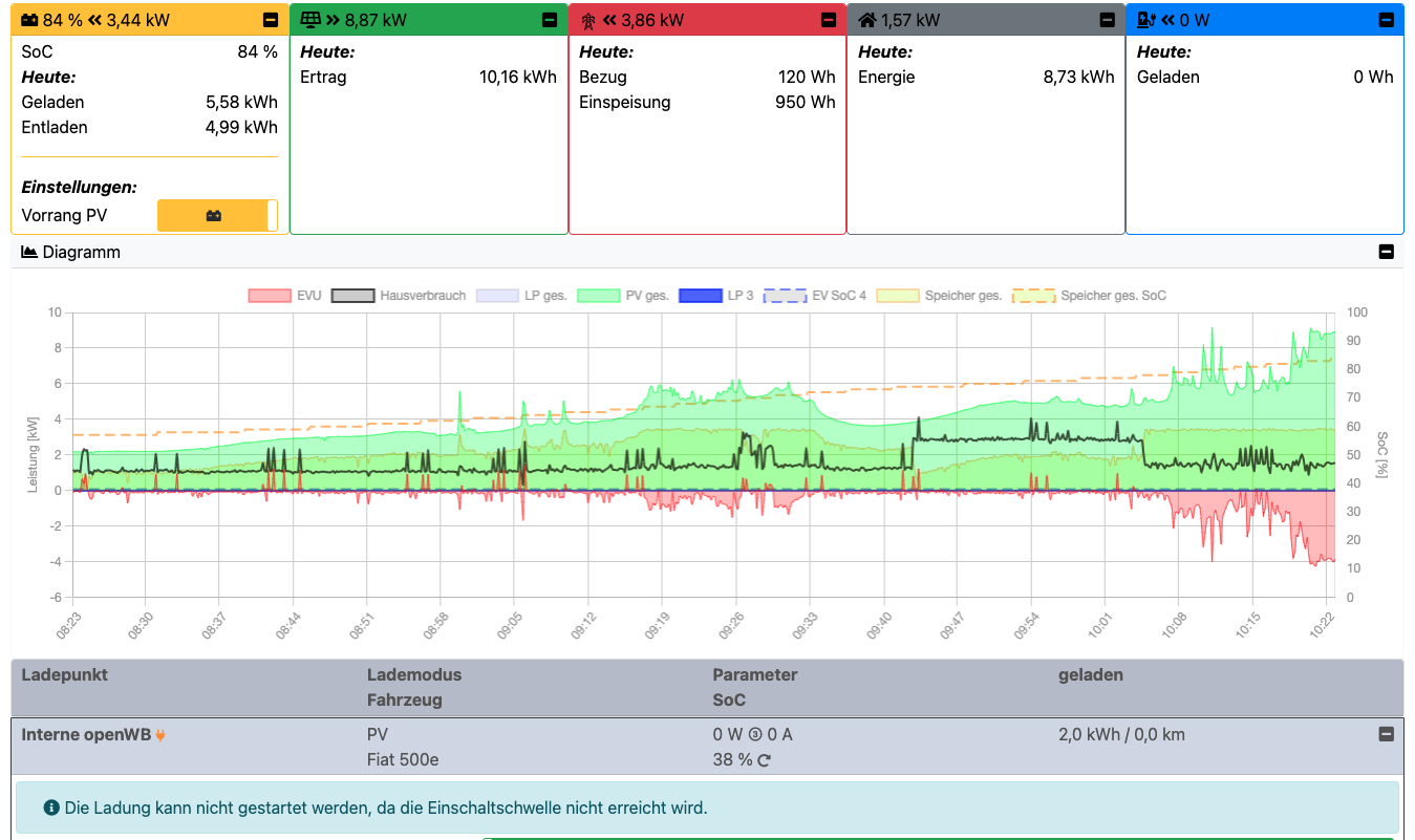

hab das Problem das bei der Priorisierung vom Speicher das Auto nicht geladne wird, auch wenn genug PV Leistung vorhanden ist.
Meine PV Einschaltschwelle ist mit 1,3kW angegeben.
Speicher minimal entlade Soc bei 90%
Aktuell hat der Speicher etwas über 84% und wird mit 3,4kW geladen. Von der PV kommen fast 9kW. Abzüglich Hausverbrauch werden noch 3,8 kW eingespeist.
Heißt Überschuss hab ich genug, das Auto wird aber nicht geladen.
Meine Vermutung: Von dem eingespeisten Überschuss wird die aktuelle Akku Lade Leistung abgezogen 3,86 - 3,44 = 0,42 und das wird als Einschaltschwelle benutzt. Als mein eingespeister Überschuss nämlich mehr wie 5kw war, war die Einschaltschwelle plotzlich erreicht 5kw - 3,4kw = 1,6kw
Nachdem ich die Einschaltschwelle auf 0,3kW geändert hab, wird nun geladen.

Bitte das Debuglevel auf Details stellen und mindestens einen kompletten Durchlauf von # ***Start*** bis # ***Start*** aus dem Main-Log unter System->Fehlersuche posten, wenn das Problem auftritt. Sensible Daten wie Benutzernamen und Kennwörter unkenntlich machen.
