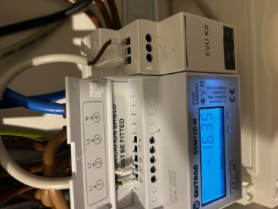

Nachdem mittlerweile eine PV (20 kwp ohne Speicher) installiert wurde, habe ich zum PV-Überschussladen für unser Auto ein EVU Kit v2 MID (Eastron SDM72D-M mit Protosss-PE11) gekauft und heute vom Elektriker einbauen lassen.
Trotz genutzter Sufu kann ich mir einige Dinge nicht erschließen und bin auf eure Hilfe angewiesen.
1. Zunächst finde ich keine Infos, welche Version des Kits ich in der Konfig anwählen muss (MPM3PM, var 2 Lovato, SDM).
Aufgrund meiner technischen Planlosigkeit kann ich mir das leider auch nicht erschließen...

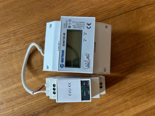

2. Nach der Installation leuchte keine der Dioden am EVU-Kit - zumindest die Power-LED hätte ich erwartet!?

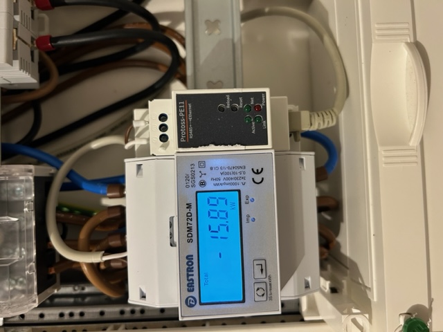

3. Die KW-Angaben werden im Display negativ ausgewiesen, ist das korrekt so oder vom Elektriker falsch aufgelegt.

Ich würd mal sagen, da fehlt die Spannungsversorgung des Protos...

Ja, Spannungsversorgung des PE11 fehlt. Die Version ist die SDM 630 Version. SDM72V2 ist identisch von der Ansteuerung.
