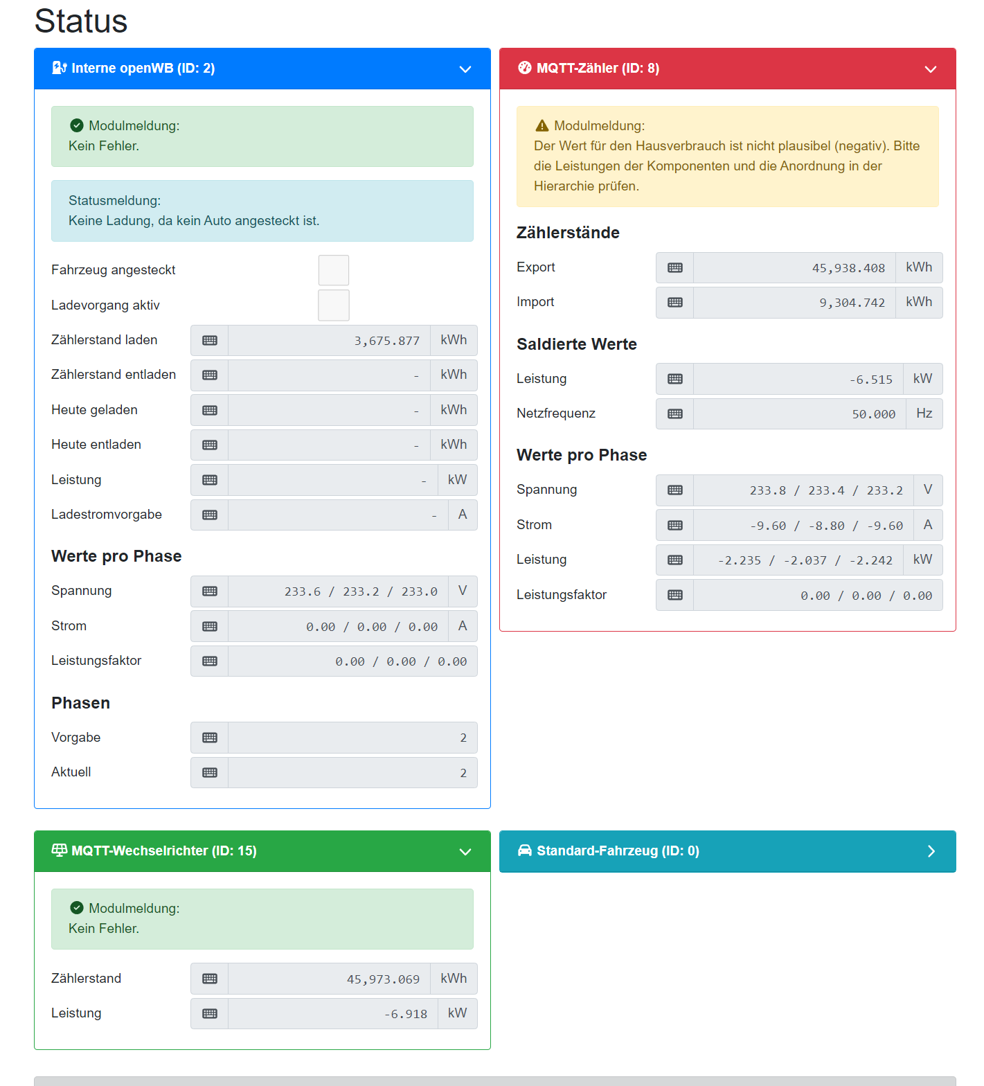

ich habe auf meiner OpenWB series2 standard+ ein Upgrade auf die 2.1er Version durchgeführt.
Die EVU & PV Daten sende ich oer MQTT an die OpenWB. Das funktioniert soweit auch ganz gut, außer dass der Hausverbrauch nicht angezeigt wird. Im Status gibt die OpenWB "Hausverbrauch nicht plausibel" zurück. Im Log wird ein negativer Hausverbrauch ausgegeben.
Im MQTT Modul soll für den Wechselrichter ein negativer Wert übergeben werden (mache ich, siehe Status). Beim EVU Zähler steht ein negativer Wert für Einspeisung (passt auch).
Die Differenz zwischen diesen beiden Werten wäre der Hausverbrauch (wenn keine Autoladung anliegt). In diesem Beispiel also 6,918 kW - 6,515 kW = 0,403 kW Hausverbrauch.
Habe ich beim Setzen der MQTT Werte irgendwie einen Denkfehler, den ich nicht erkenne?

Ich hatte das auch - bei mir wars ein falsches Vorzeichen bei einem Wert. Wenn ich mit Dir vergleiche, sieht es ident aus.
Ich habe noch den Power Factor als Wert (minus).

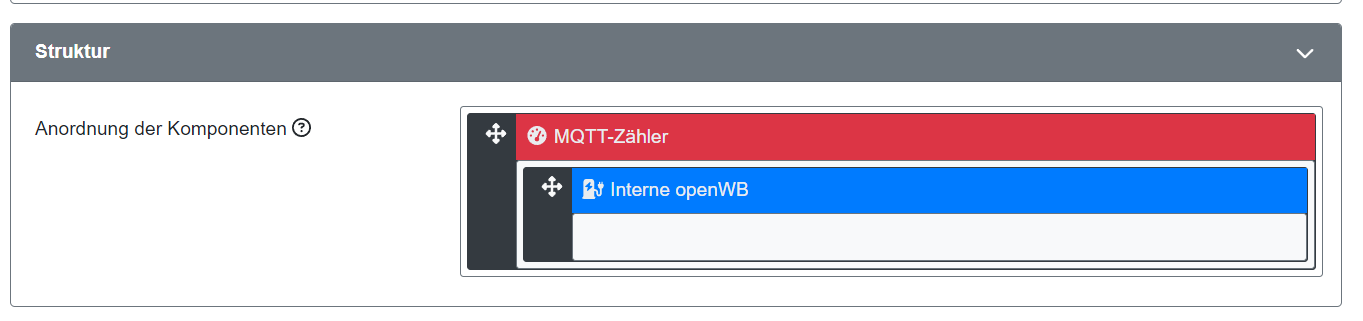

Sonst fällt mir nur auf, dass der WR in der Struktur fehlt.

Danke für den Hinweis :)
Das Problem war tatsächlich, dass der Wechselrichter nicht in der Struktur auftauchte. Ich habe den alten Wechselrichter gelöscht und einen neuen erstellt. Dieser erscheint nun in der Struktur und der Hausverbrauch wird korrekt berechnet.
Warum der erste Wechselrichter dort nicht auftauchte....Bug? :|
