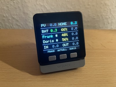

Zum Hintergrund: Ich bastel gerade an einem kleinem Display welches die wichtigsten Funktionen einer openWB anzeigen/steuern soll.
Für ein Standard-Setup ( 1x Zähler, 1x Wechselrichter, 1x Speicher und 1-2 Ladepunkte) wäre es schön wenn das Ganze möglichst "plug-and-play" funktionieren würde. Und man nicht die ID's manuell raussuchen und eintragen muß. Das funktioniert natürlich nur wenn die ID-Zuordung bei gleichem Setup auf anderen openWB's identisch ist.
