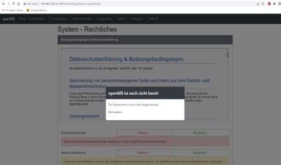

ich bin dabei von 1.9.X auf 2.0 upzudaten.
Das Flashen der SD-Cards ist kein Problem. Leider habe ich das Endlosschleifen-"openWB ist noch nicht bereit. Der Systemstart ist noch nicht abgeschlossen"-Problem. Das ändert sich auch nach Stunden (über Nacht) nicht.
Das passiert bei zwei WBs mit zwei SD-Cards. Wenn ich die Karten in einen anderen standalone Raspberry zum Testen stecke, funktioniert es ohne Probleme. Daher vermute ich das Problem derzeit nicht beim Image selber oder macht der Raspberry in der WB etwas grundsätzlich anders? Die SD-Cards wurden sowohl mit dem Raspberry Imager, als auch mit BaleneaEtcher und sowohl unter Windows wie unter Linux erstellt. Immer das gleiche Resultat.
Ich habe auch die Nutzungsbedingungen am Test-Raspberry akzeptiert. Allerdings stockt das dann immer noch in der WB, wenn ich die Karten umstecke und im Hintergrund hinter dem Splashscreen sind die Nutzungsbedingungen wieder zu akzeptieren. Es hat also keinen Einfluss die eigentliche openWB-Installation.
