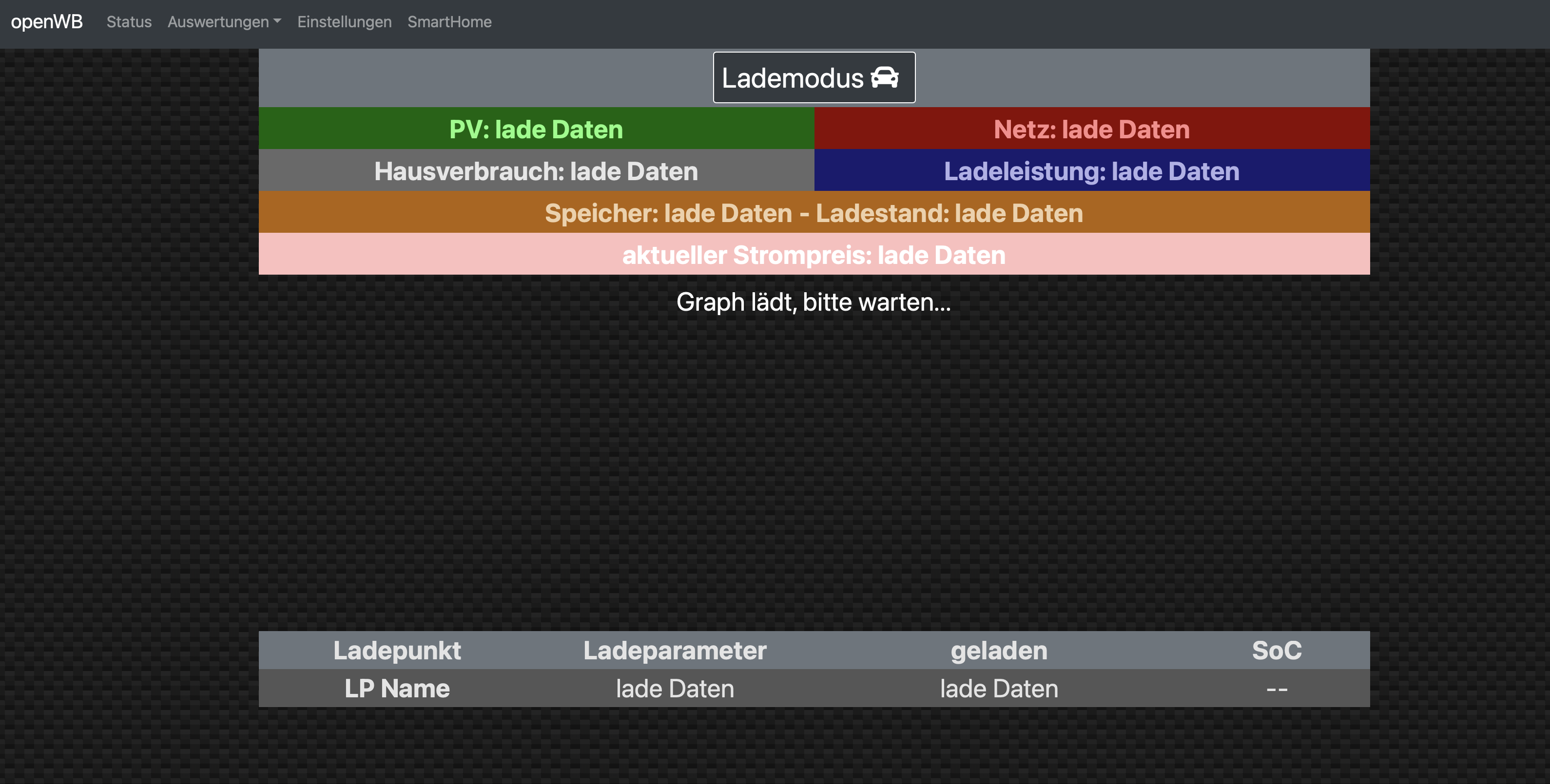

ich hab heute bereits mehrfach versucht, meine openWB Series2 custom korrekt mit der Software 2 ans Laufen zu bekommen.
Bin dazu nach Anleitung vorgegangen, generell läuft die Software, ich kann auch die entsprechenden Module konfigurieren (Discovery Zähler, SoC und Ladepunkte), kann die Daten der 1.9 importieren. Nach einem Neustart bleibt die Standardansicht "leer", es steht überall "Lade Daten" (siehe Bild).
Komischerweise werden die Daten am Display der openWB korrekt dargestellt. Die Auswahl des Lademodus bewirkt auch nichts. Ich habe bereits zweimal die SD Karte neu geschrieben und neu eingesetzt, immer mit dem gleichen Ergebnis.
Wo liegt mein Fehler?

Der Screenshot von dir zeigt eine 1.9er weboberfläche.
Browser Cache mal gelöscht?

Argh. Darauf hätte ich ja auch mal kommen können. Irgendwie hilft das bei Safari nix (auch kein Neustart), aber mit dem Firefox wird es korrekt angezeigt. Vielen lieben Dank für die schnelle Hilfe!
