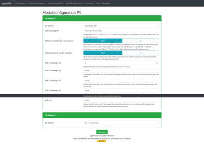

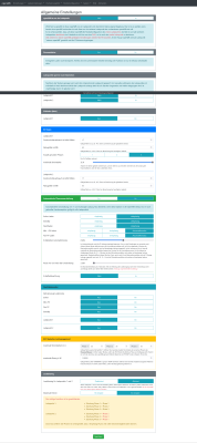

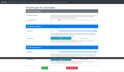

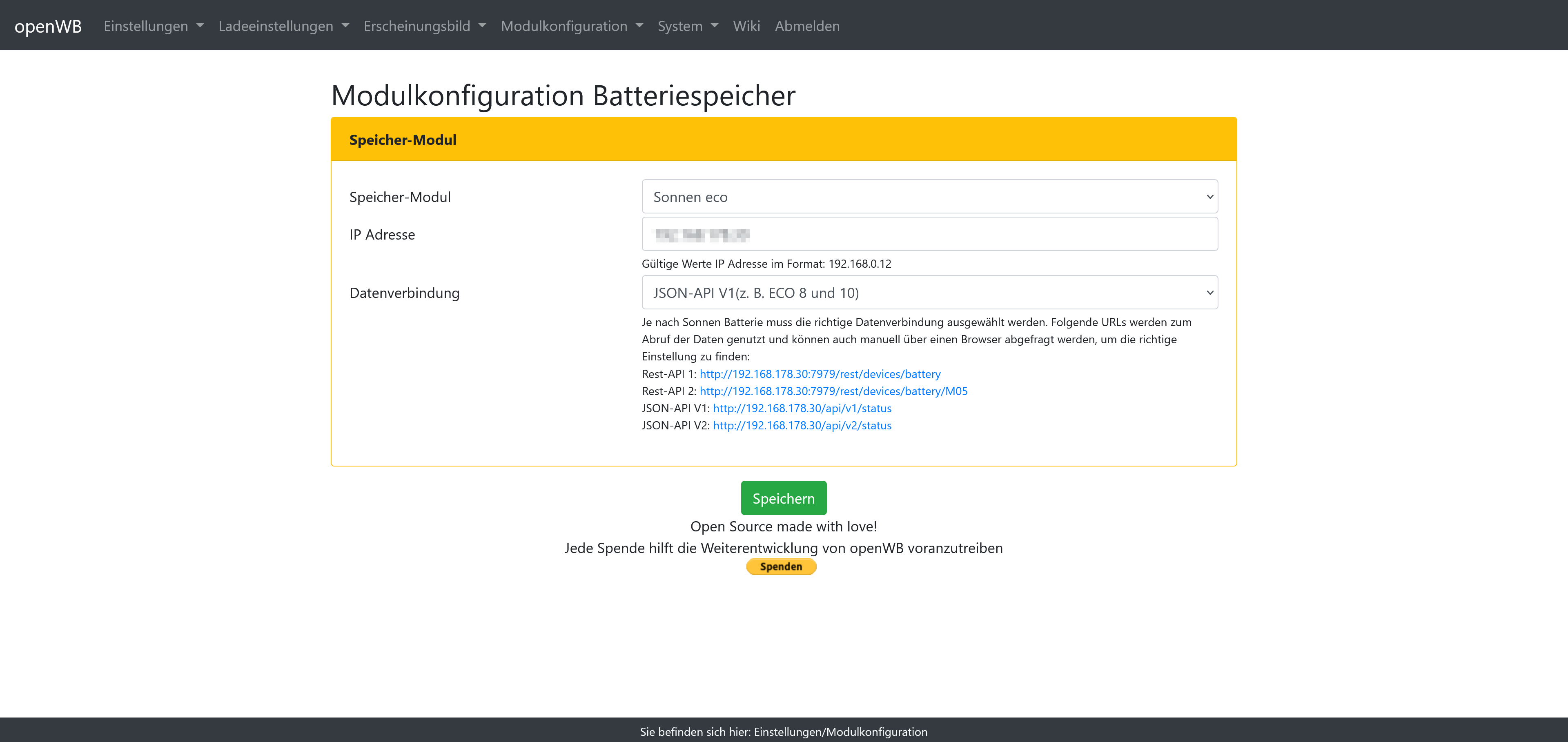

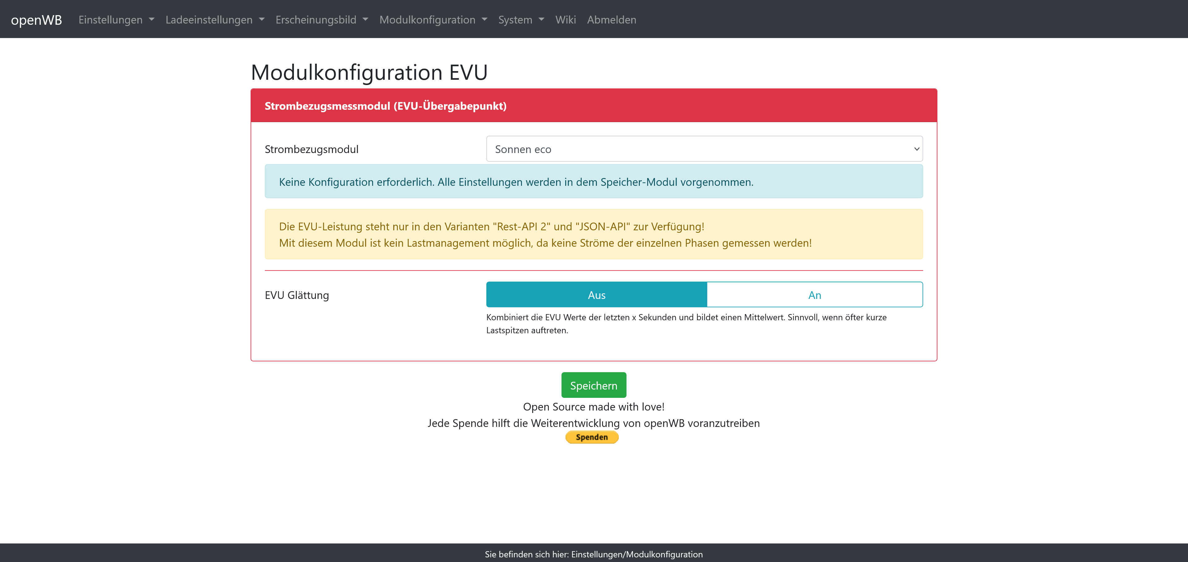

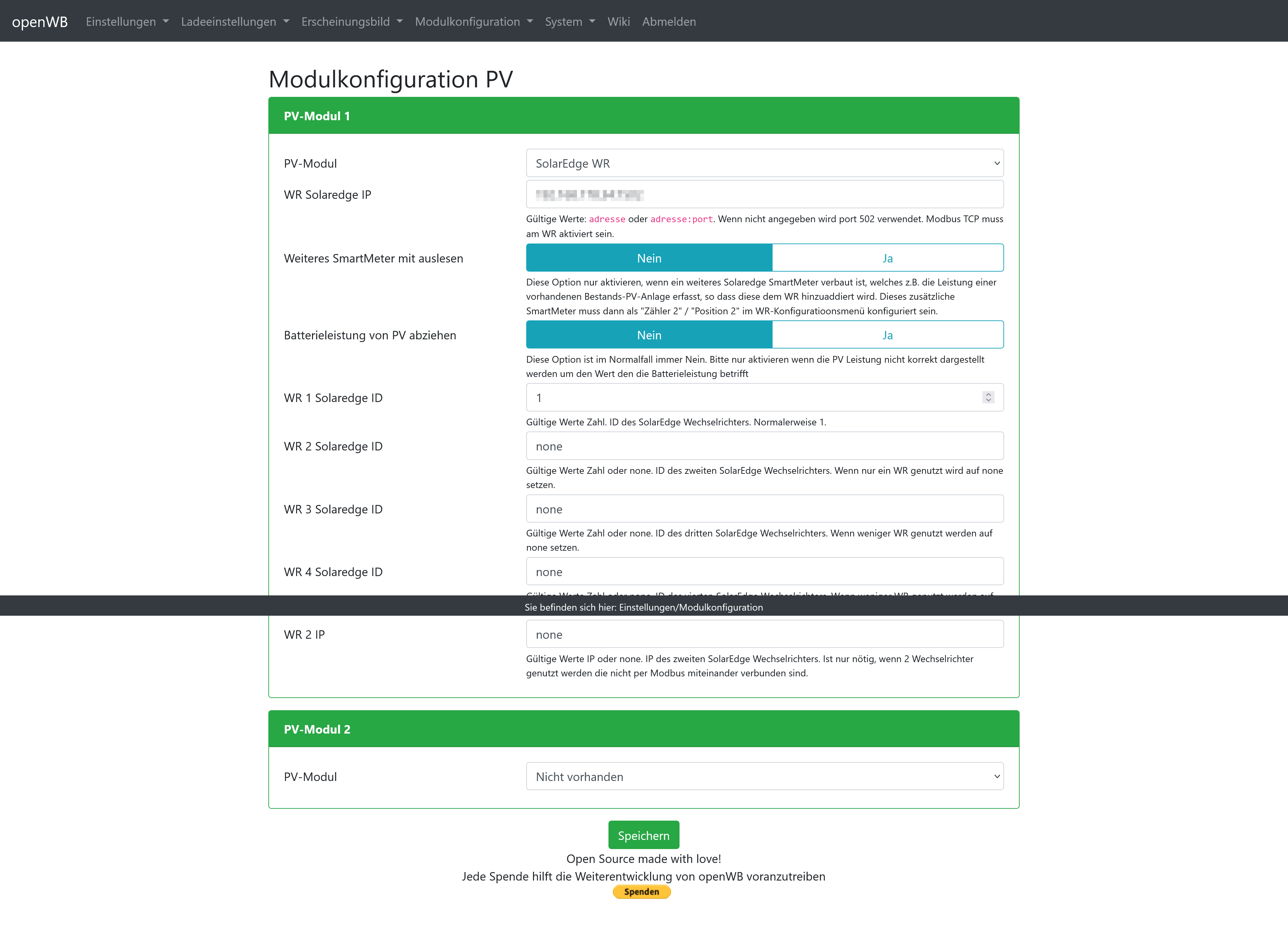

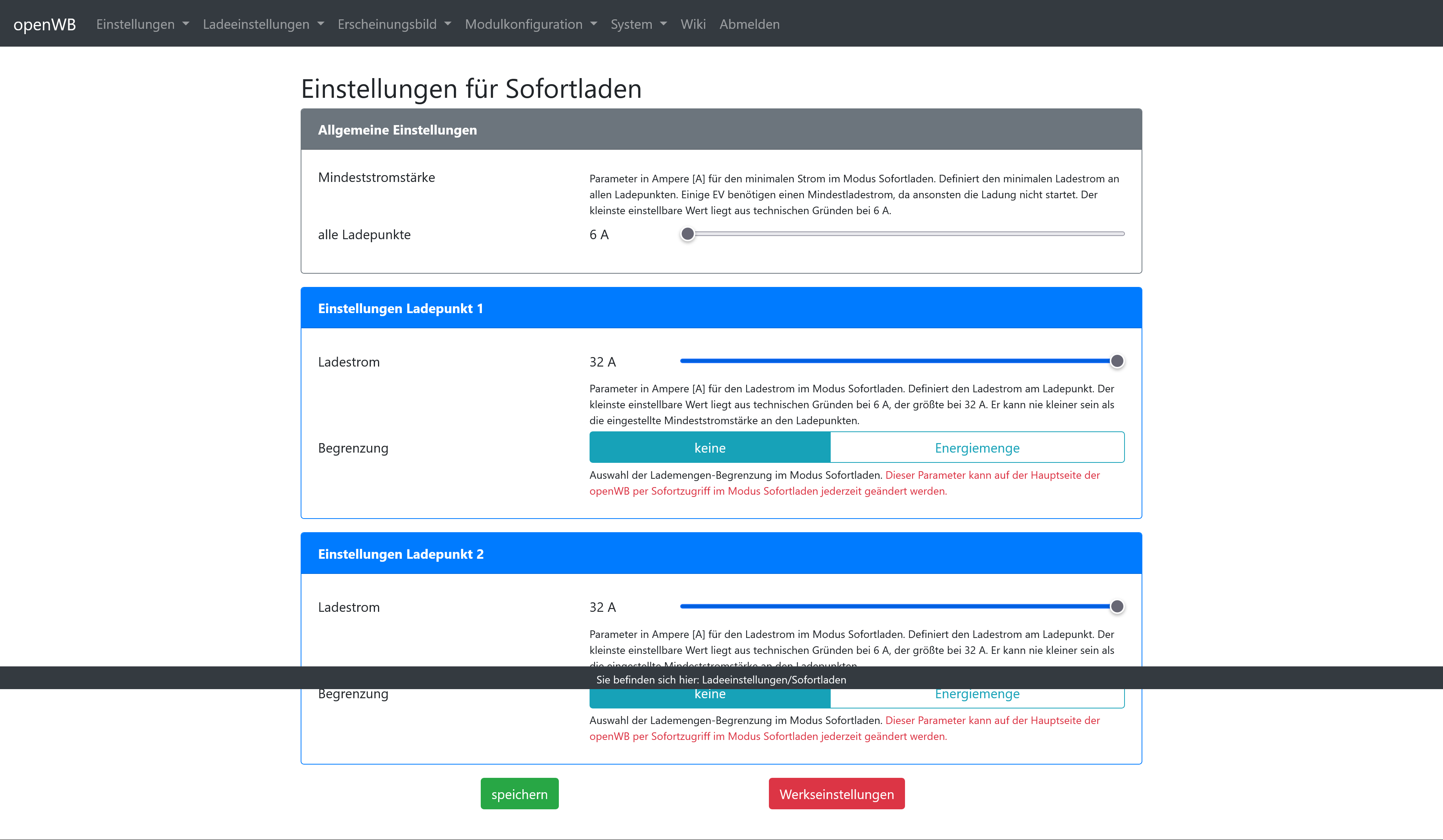

Hier noch Screenshots von den wahrscheinlich wichtigsten Einstellungen:

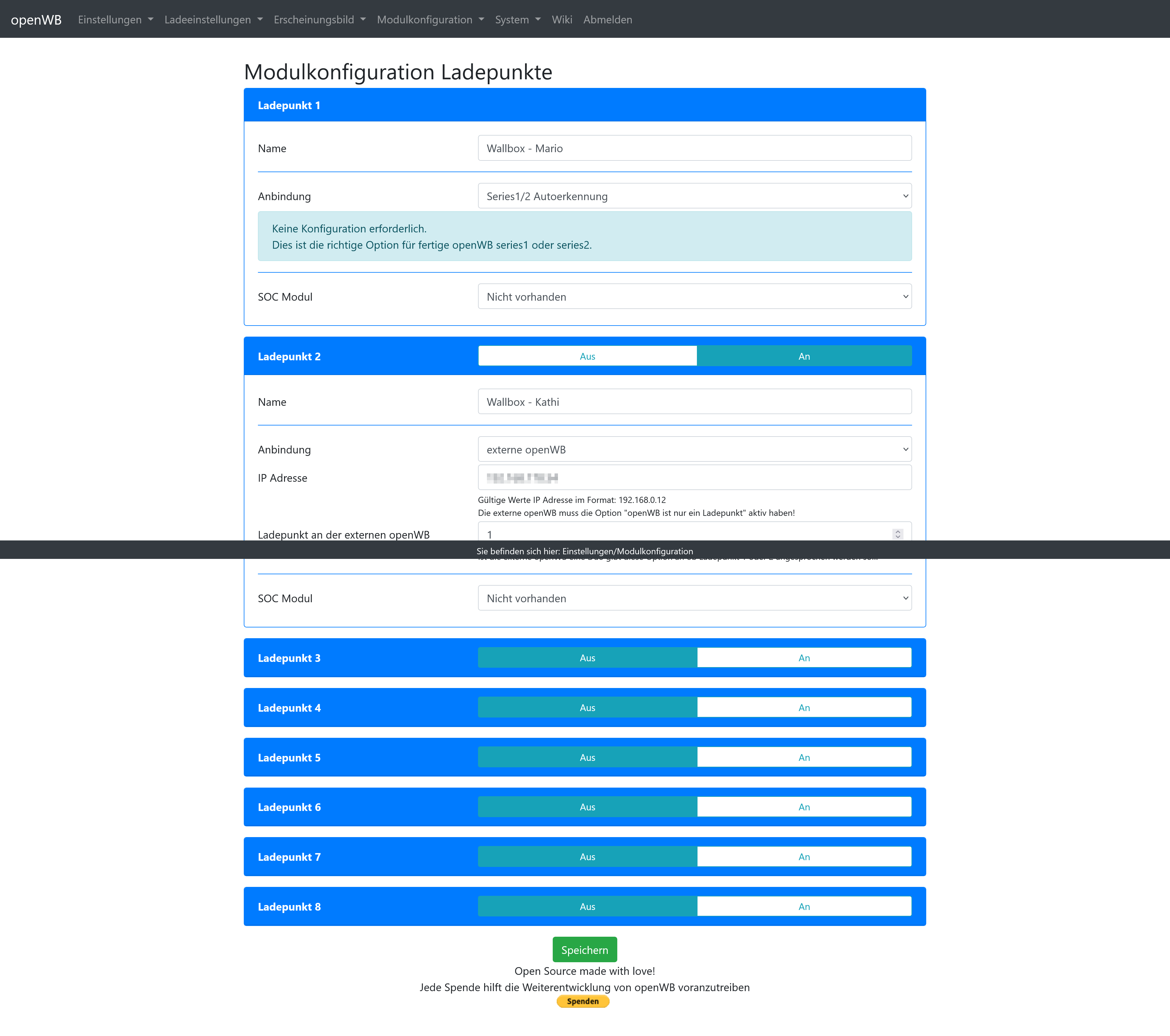

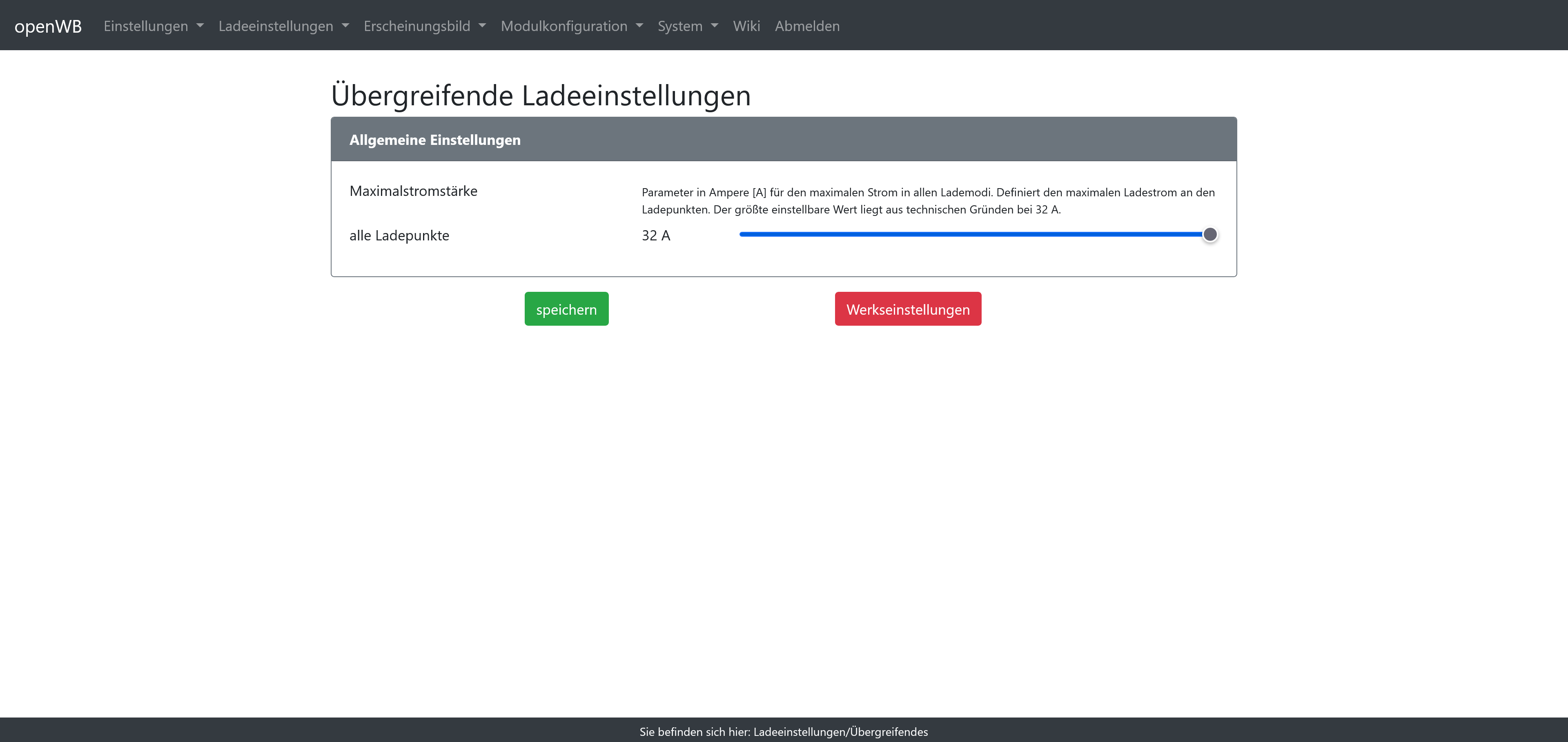

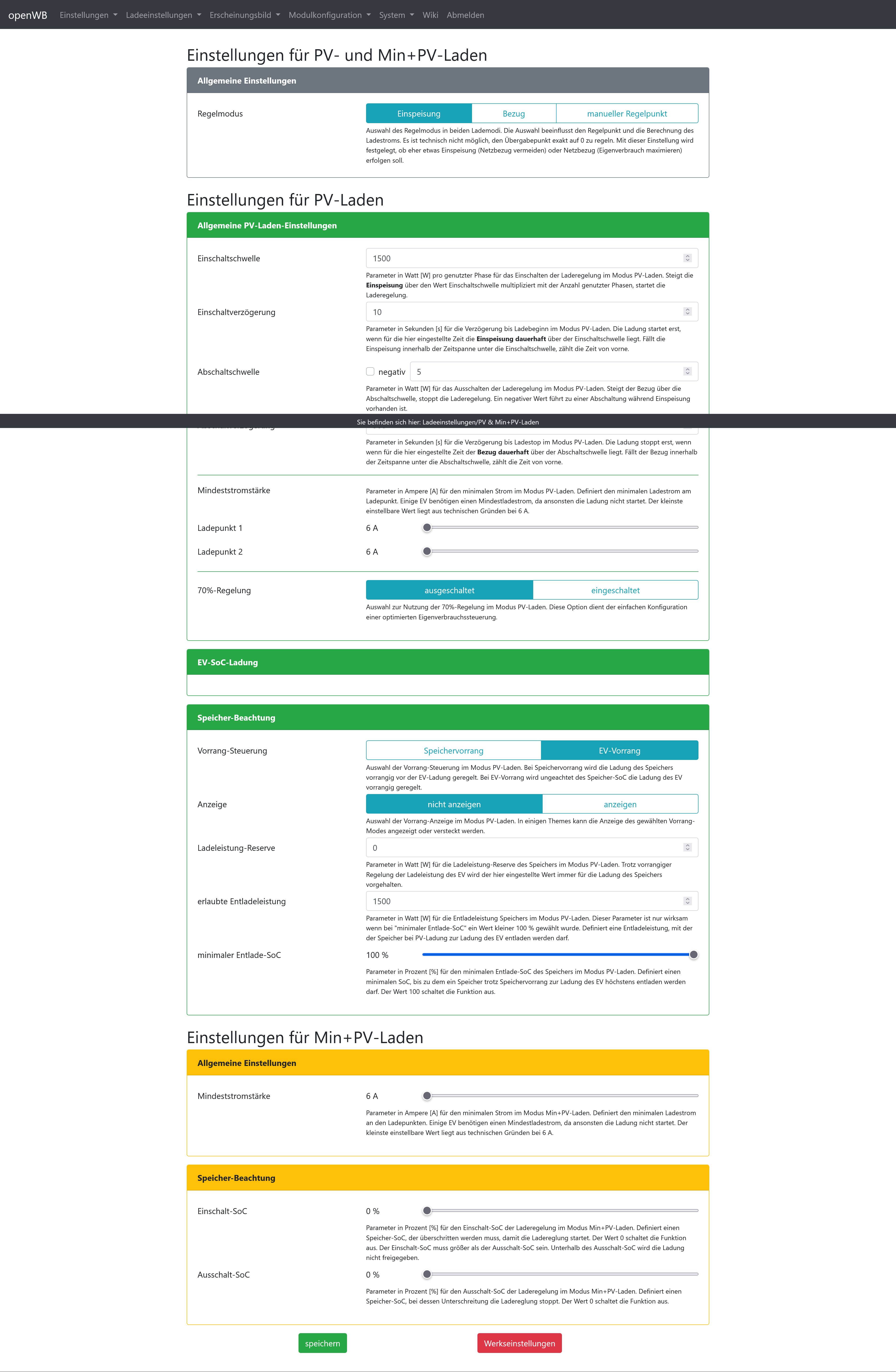

Hier noch die weiteren Einstellungen:

Problem wurde über den Support gelöst.
Ich musste den LP2 nochmal als eigenen Ladepunkt setzten (deaktivieren von Nur Ladepunkt-Modus) und habe dann nochmal alles konfiguriert. Nach der Konfiguration erneut getestet. Das Laden mit drei Phasen hat wieder funktioniert. Danach wurde der LP2 wieder als "Nur Ladepunkt" gesetzt und nun funktioniert alles einwandfrei.
Vielen Dank an den Support für die Unterstützung.
