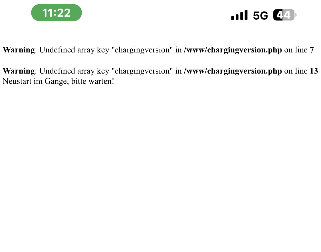

Wenn ich bei der OpenWB Pro einen Neustart über die Oberfläche erzwinge, dann fängt der eUP zumindest das Laden an, allerdings immer 2 phasig. Die OpenWB pro bleibt auf mehrphasig hängen.
Heute hatte ich noch eine Fehlermeldung von der OpenWB pro, siehe Bild im Anhang. Ich bin mir recht sicher, dass das Problem mit der Software der OpenWB pro in Verbindung zu bringen ist.
