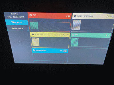

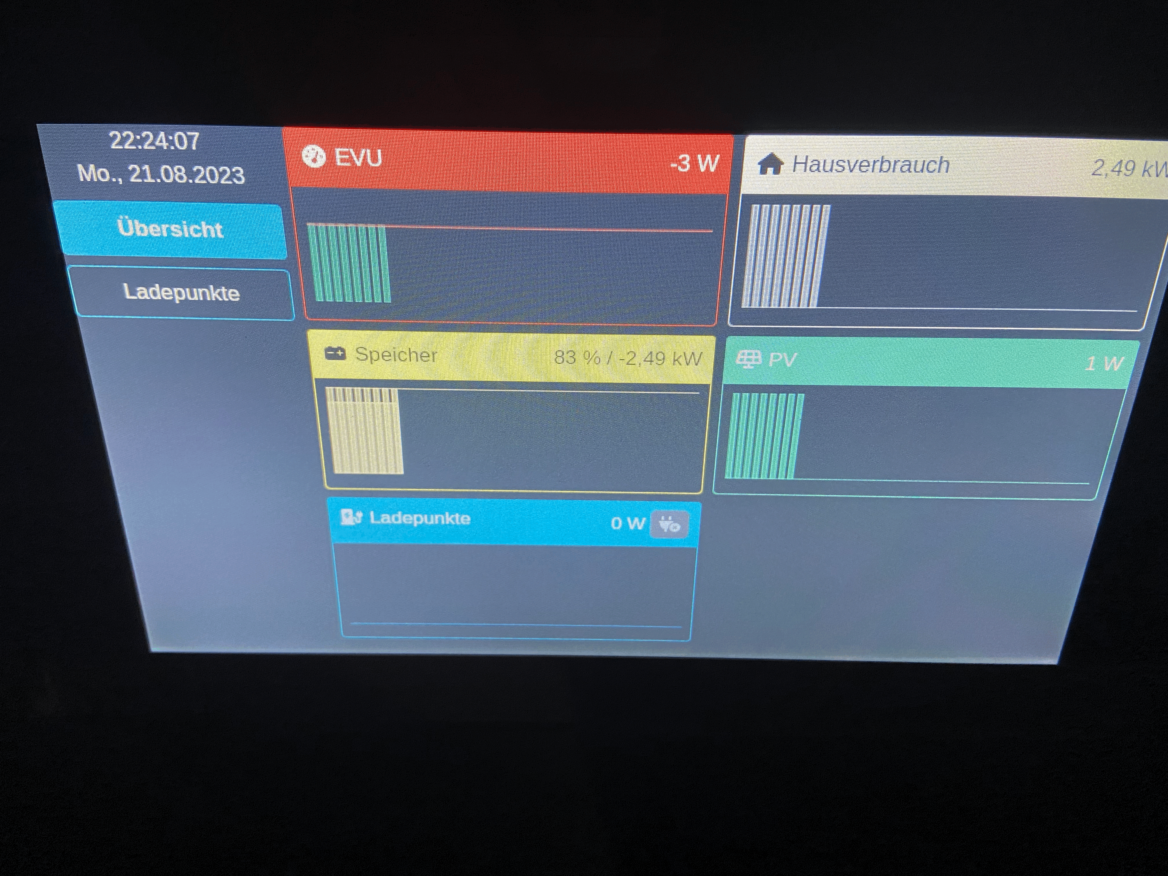

Ich habe das Problem, dass ich im Display die Lademöglichkeiten nicht steuern kann, bzw. mir diese gar nicht angezeigt werden.
Wenn ich die Box neu starte werden mir die Graphen angezeigt.

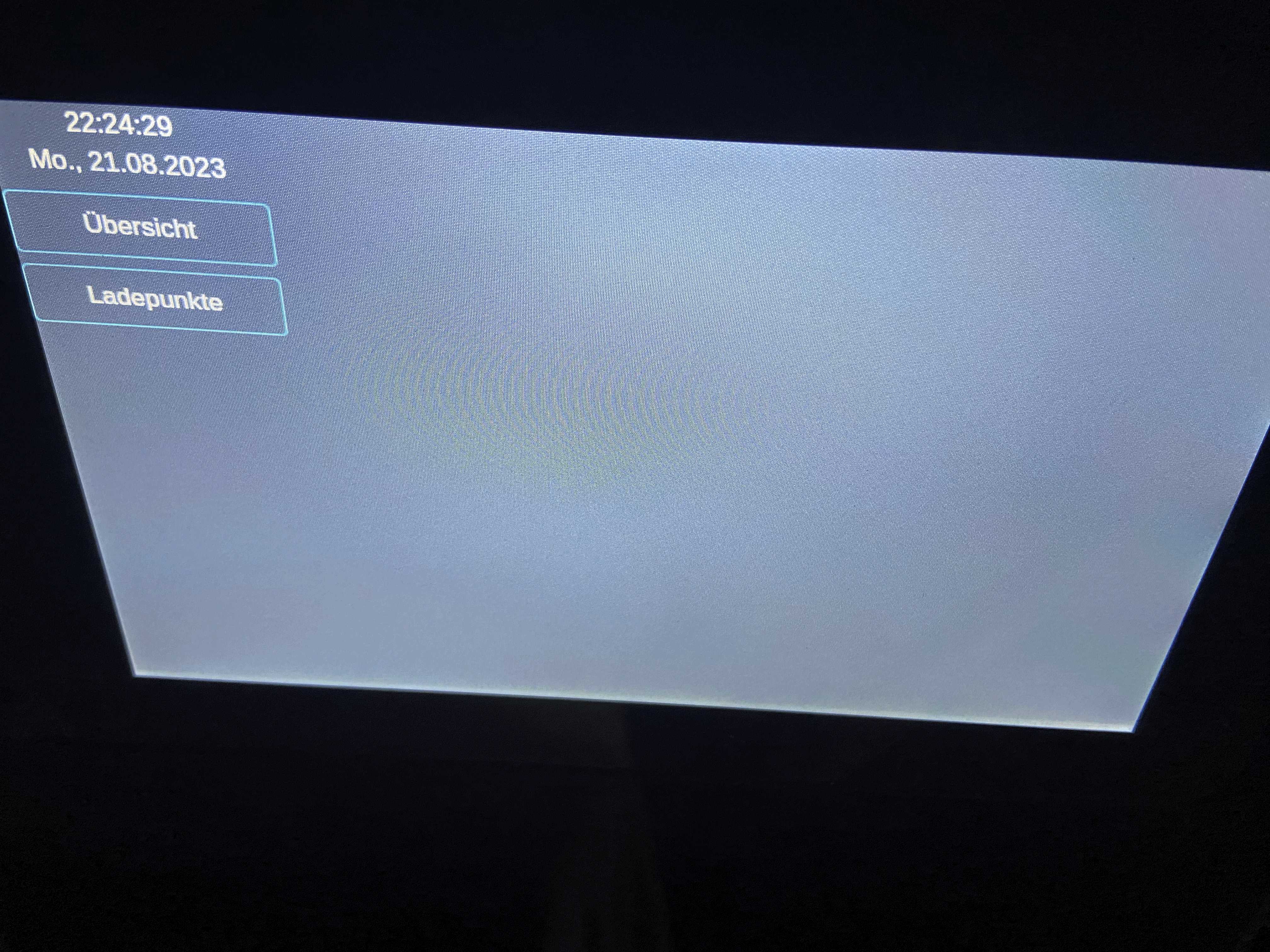

Wenn ich dann auf "Ladepunkte" klicke, wird mir nichts davon angezeigt.
Wenn ich dann wieder auf "Übersicht" klicke, kommen die Graphen nicht zurück, die Ansicht bleibt, bis auf die Auswahl, schwarz.
Erst wenn ich die Box wieder neu starte, kommen die Graphen und das Spiel beginnt von vorne.....

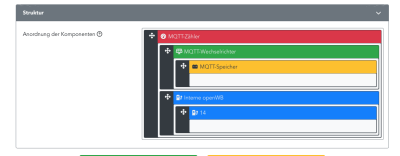

Ja ich habe als Ladepunkt "interne openWB" gewählt und dann als Profil die " Standard Ladepunkt Vorlage".
Habe es dann so wie auf dem Screenshot angeordnet.
Passt das so oder ist da der Fehler?

Also die 14 als LP UNTER noch einem LP kann nicht sein. Hier mal geschaut?
https://www.youtube.com/watch?v=Jw3Eh_aqSwk
Bei nur einem openWB-LP ist da auch nur ein blaues Fenster.

Also dann brauche ich ja "nur" die Wallbox als primary hinzufügen.
Bzw. habe ich das auch und muß dann noch den Ladeunkt14 konfiguriert haben.
Komischerweise taucht der bei den Einstellungen unter "Ladepunkte" gar nicht auf.
Somit finde ich auch keine Möglichkeit diesen zu löschen.
Der Speicher ist mit einem Hybridwechselrichter verbunden.
Ist ein Huawei System.

Nur als Primary und diesen als internen LP konfigurieren reicht hier.
Du hast 2 LP - da ist was zuviel. Bitte das Video zu den LP ansehen. Dort ist als erstes eine custom als LP1 konfiguriert. So muss das auch bei dir gemacht werden.

Ich bekomme diesen Ladepunkt 14 einfach nicht mehr weg.
Er wird mir in der Konfiguration für die Ladepunkte nirgends angezeigt.
Im Video wird ja die Custom als secondary einer Standalone als primary hinzugefügt.
So muß ich das aber nichts machen oder?
Also nur eine interne openWB als primary.
Das sollte es doch gewesen sein.
Bleibt aber noch immer der Ladepunkt 14.
Auch wenn ich diesen anders anordne, bleibt es am Display unverändert.
