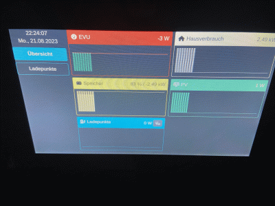

Moin,
ich bin vor ein paar Tagen von der 1.9.303 auf die 2.1.0 Release umgestiegen.
Ich habe die openWB series2 standard+ mit Display.
Ich habe das Problem, dass ich im Display die Lademöglichkeiten nicht steuern kann, bzw. mir diese gar nicht angezeigt werden.
Wenn ich die Box neu starte werden mir die Graphen angezeigt.

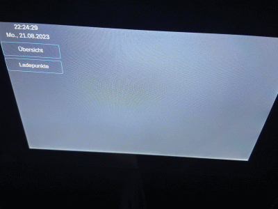

Wenn ich dann auf "Ladepunkte" klicke, wird mir nichts davon angezeigt.
Wenn ich dann wieder auf "Übersicht" klicke, kommen die Graphen nicht zurück, die Ansicht bleibt, bis auf die Auswahl, schwarz.
Erst wenn ich die Box wieder neu starte, kommen die Graphen und das Spiel beginnt von vorne.....
Woran könnte das liegen?

Ja ich habe als Ladepunkt "interne openWB" gewählt und dann als Profil die " Standard Ladepunkt Vorlage".
Habe es dann so wie auf dem Screenshot angeordnet.
Passt das so oder ist da der Fehler?
