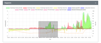

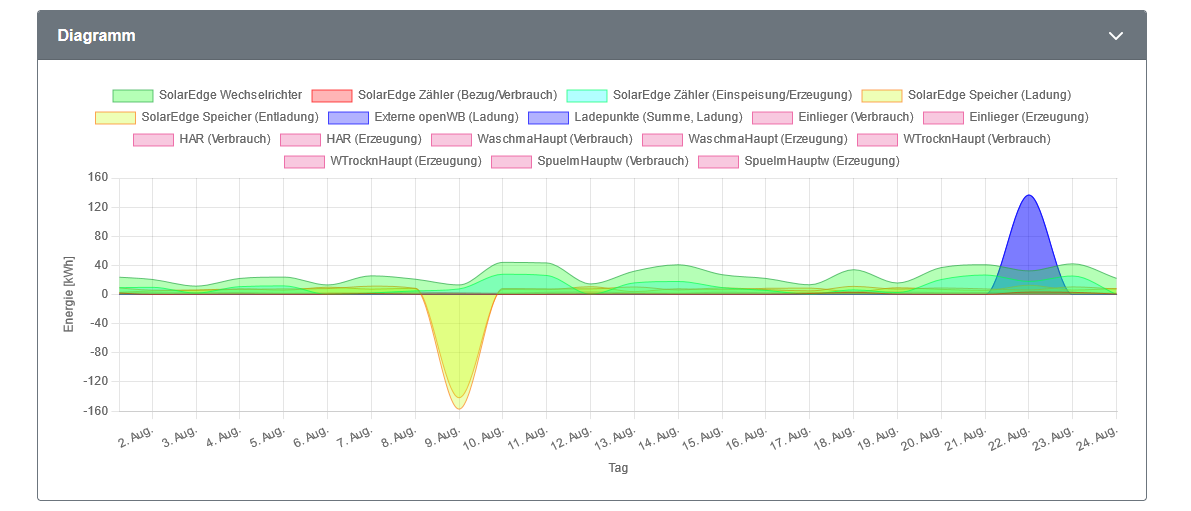

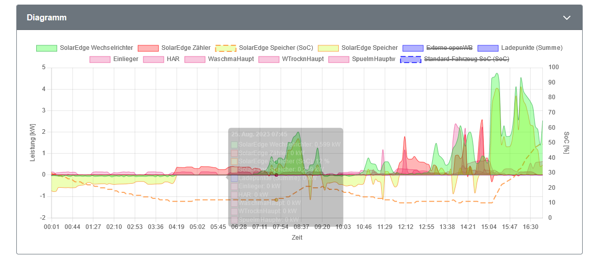

Ich hatte es schon mehrmals angemerkt, aber anscheinend ist es in Vergessenheit geraten:
Deshalb hier noch mal als Feature Wunsch:
Leider fehlt in den Tages- und Monatsgraphen der " Hausverbrauch "; während die Smarthomeverbraucher schon angezeigt werden.
Gänzlich fehlt auch noch der Graph vom gesamten Jahr.
Daher mein Wunsch, bitte diese Graphen, wie in 1.9 , auch in OWB2.x einzurichten.
Vielen Dank

Ja stimmt , der Jahresverbrauch wird in der nightly (master ) von gestern 25.8. 13:34 jetzt angezeigt.
Aber auch hier fehlt, wie bei den täglichen und monatlichen Diagrammen noch der Hausverbrauch.
